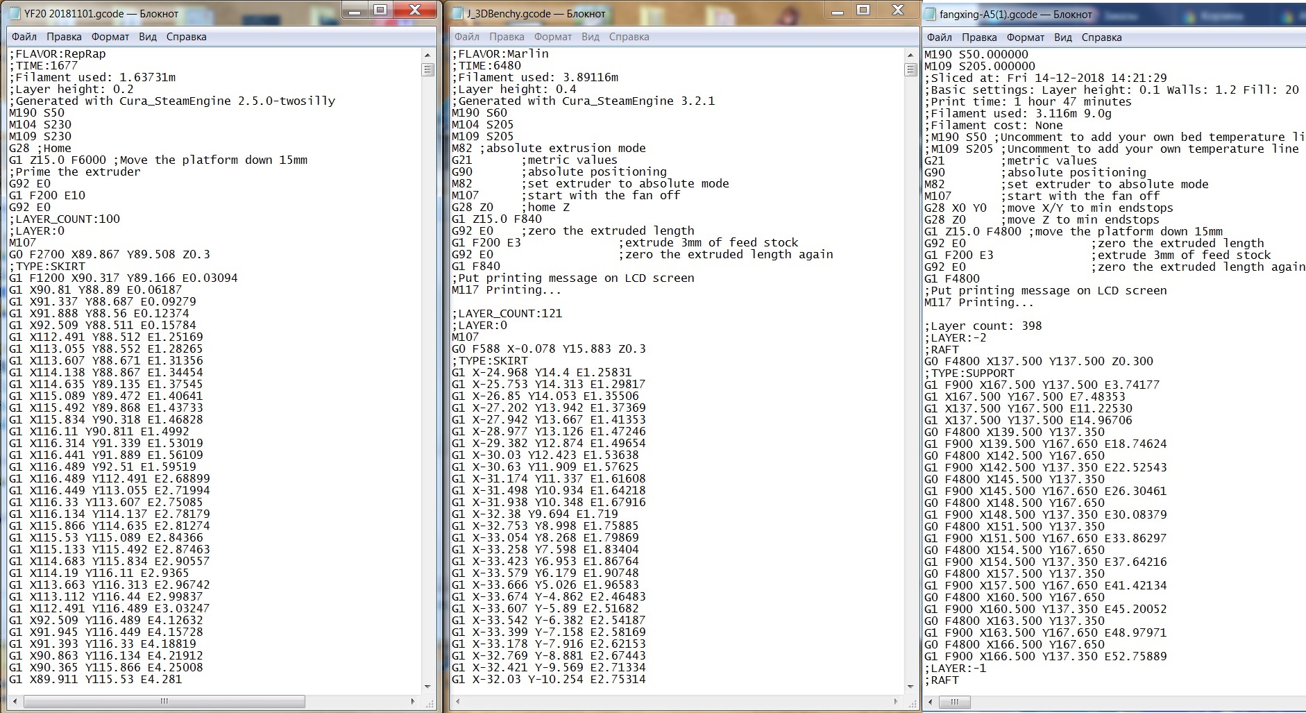

Суть вопроса такова: принтер JGAurora 5S тестовую детальку с карты распечатал успешно, хотя печать была не совсем по центру...Следующая деталька, которую захотелось опробовать в печати - всем известный кораблик Бенчи...Вот тут пошло всё наперекосяк...В куре моделька отображается в центре стола, а по факту печать начинается в левом ближнем углу стола...И не суть откуда получен g-code: стянут готовым в инете, был предоставлен продавцом в процессе переписки, получен путём нарезки в куре самостоятельно...Результат не изменялся - печать с угла, хоть застрелись из принтера...Попытки использовать простые решения, типа установить/снять галочку "Печать в центре", толку не дали...
Задал вопрос по проблеме на другом ресурсе, там запросили g-code деталей (хоть научили, как и чем этот самый код открыть :) )...Предоставил...Наскоро проведённый анализ опытными коллегами мне тоже не помог, увы...Недостаточная у меня пока подготовка... Но дочка ждёт от папы чуда и папа чудит... :)
Подключил техподдержку (китайскую, разумеется), мне заслали g-code ещё одной детальки...Запустил в печать...Печать началась ровно по центру стола...Давай я читать статьи про то, что такое g-code вообще, какая строка чего значит...Пока осмыслил немного, но...Сравнил коды всех трёх деталей, в частности координаты в строке G0 (с этих координат, как я понял, начинается печать...уж шибко они подходящими оказались в соотнесении их с реальным положением точки начала печати)...Хотел было попробовать в куре в стартовый код внести изменения этой строки вручную и посмотреть на результат, но...Кура выдаёт код только до строки M117 Printing...
Подскажите, пожалуйста: а). в правильном ли направлении я двигаюсь?..б). какие варианты решения проблемы есть?..
Проблема, насколько я понял из моих поисковых похождений, довольно распространенная, но конкретного и однозначного решения, увы, не нашлось...Буду благодарен за любую помощь...

Насколько можно судить по тырнету, 5-я серия это обычная пруша с дрыгостолом. Никаких особых танцев с бубном ей не нужно. Могу предположить, что просто в Куре неправильно настроены размеры стола или случайно проставлена галочка "начало координат в центре стола", которая применяется для дельта принтеров.
Если там все ок - можно сюда запостить начало г-кода, строк двадцать, чтоб посмотреть что там не так.

Непрочитанное сообщение magadanjey » 18 авг 2019, 18:14

Посмотрите, пожалуйста...
Колонка слева - код детали, что шел на карте с принтером (печать чуть ближе и левее центра стола), средняя колонка - код кораблика (печать в левом ближнем углу), правая колонка - код детали, предоставленный техподдержкой (печать по центру стола).

Что означает G0 я прочёл уже ранее...Именно холостое перемещение происходит в разные точки для разных деталей...И из тех точек начинается печать...Я посмотрел координаты, посмотрел реальное положение головки принтера...Ну и пошел спросить знающих людей, чтоб растолковали "где и зачем"... :)

Непрочитанное сообщение dark184 » 18 авг 2019, 18:24
Все что могу предположить, это тип прошивки принтера в куре указать как RepRap. У вас указан Marlin.
