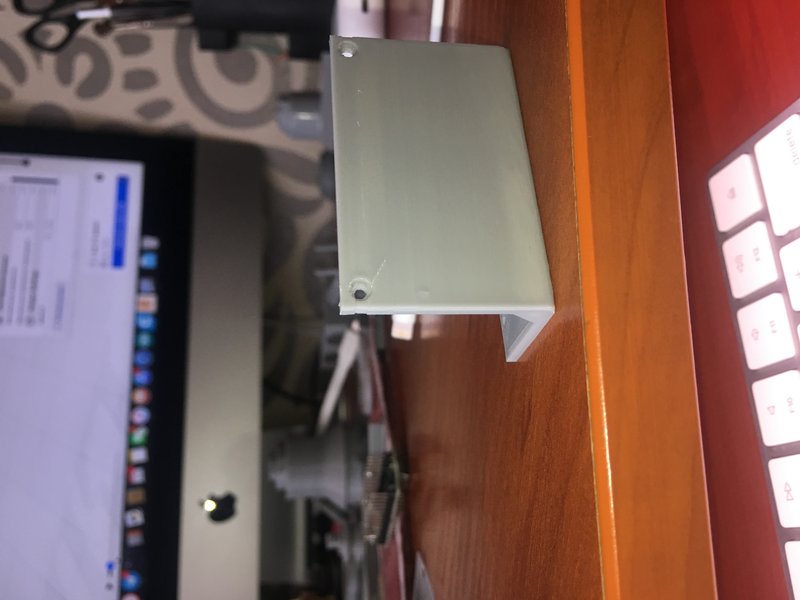

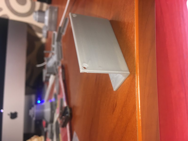

Толщина стенки в слайсере или в модели (полка уголка)?

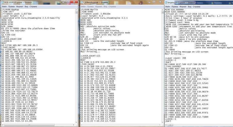

Насколько можно судить по тырнету, 5-я серия это обычная пруша с дрыгостолом. Никаких особых танцев с бубном ей не нужно. Могу предположить, что просто в Куре неправильно настроены размеры стола или случайно проставлена галочка "начало координат в центре стола", которая применяется для дельта принтеров.
G0 это всего на всего перемещение инструмента, обычно холостое, без выдавливания пластика. Соотносить его, конечно, можно - но нужно понимать где и зачем. Для затравки - можно тут подтянуть теорию: https://reprap.org/wiki/G-code/rumagadanjey писал(а): ↑18 авг 2019, 15:19Сравнил коды всех трёх деталей, в частности координаты в строке G0
Размеры стола я выставил сразу, а про галочку я же написал, что её наличие, либо отсутствие никак не повлияло на результат...
Посмотрите, пожалуйста... Колонка слева - код детали, что шел на карте с принтером (печать чуть ближе и левее центра стола), средняя колонка - код кораблика (печать в левом ближнем углу), правая колонка - код детали, предоставленный техподдержкой (печать по центру стола).
Что означает G0 я прочёл уже ранее...Именно холостое перемещение происходит в разные точки для разных деталей...И из тех точек начинается печать...Я посмотрел координаты, посмотрел реальное положение головки принтера...Ну и пошел спросить знающих людей, чтоб растолковали "где и зачем"...
