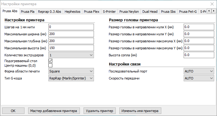

Не так все просто. Координаты ниже идут с отрицательными числами. Стопудово стоит галка "координаты от центра стола". Поэтому и команды G28 X0 Y0 нету: дельтам это не нужно, они паркуют три башни в максимум и считают это центром стола.
magadanjey, предлагаю создать новый профиль принтера. Особое внимание уделить тому, чтобы галка "центр стола 0,0" НЕ стояла на стадии создания. Тогда стартовый Г-код сам сформируются правильно.
Вот такой незателивый конфиг у меня для пруши.
И вот такой стартовый Г-код:

Профиль принтера в куре мне пришлось настраивать самому, т.к. в самой программе нет моего устройства и предустановленные параметры отсутствуют...Но настройки в общем-то те же, за исключением размеров по осям...
Прочел я ваши рекомендации, господа и осмыслил в меру понимания, подзадумался...Получается, что все детальки, которые я пробовал запускать в печать, мне достались в виде готовых кодов...Т.е. кура, что у меня установлена, получается не очень-то участвовала в процессе...С учётом этого получается, что надо мне разбираться, как корректировать g-code, созданный во вне...
Непрочитанное сообщение Alex Post » 19 авг 2019, 05:38
Не нужно его корректировать. Нужно загружать в Куру (или другой слайсер) файл модели (расширение stl) и нарезАть свой g-code в соответствии с профилем СВОЕГО принтера.
magadanjey писал(а): ↑
19 авг 2019, 03:20
Можно или выбрать "другой-репрап" и настроить или выбрать, например, какую то прушу - original prusa или prusa hefestos. Только в хефестосе потом включить горячий стол (по умолчанию его нет).

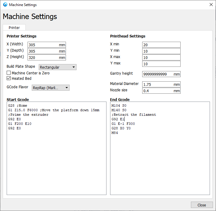

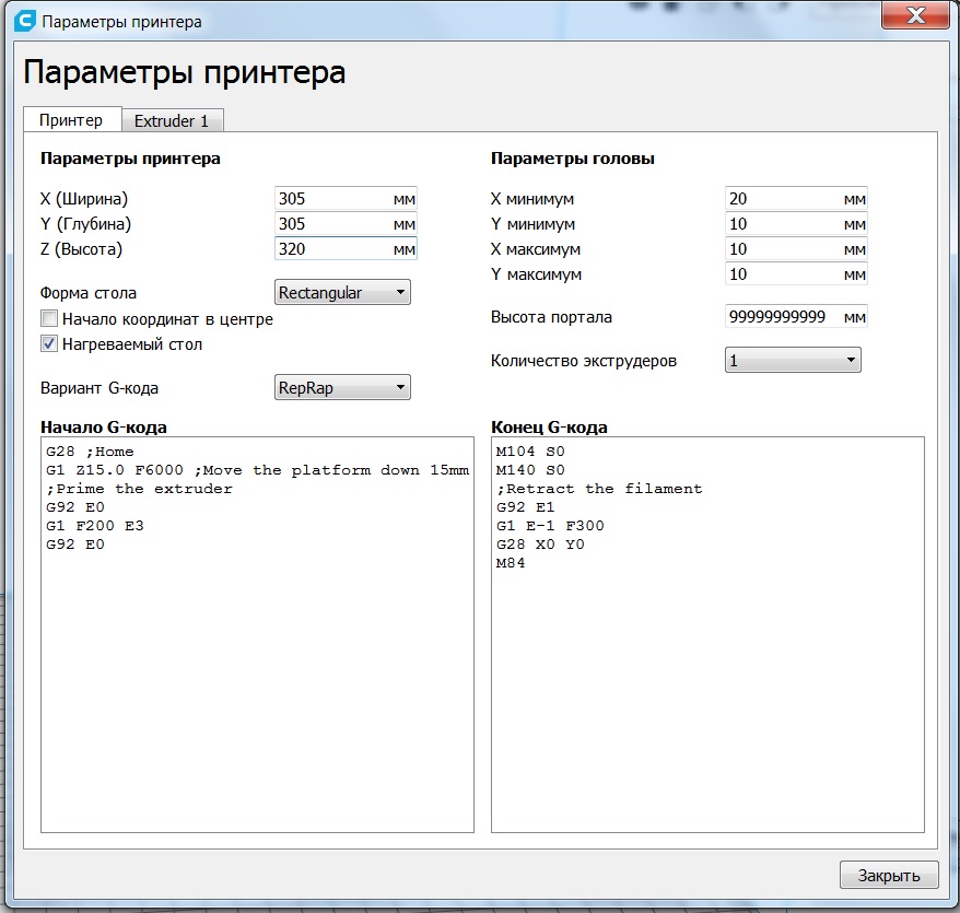

Непрочитанное сообщение magadanjey » 19 авг 2019, 18:57
Установил обратно куру
Avtonomys писал(а): ↑
19 авг 2019, 15:54
покажите свой профиль в куре, стартовый Г-код и окончания.
Непрочитанное сообщение Alex Post » 19 авг 2019, 21:10
Вроде все нормально. Если нарезать stl ку с этим профилем - как выглядит?
