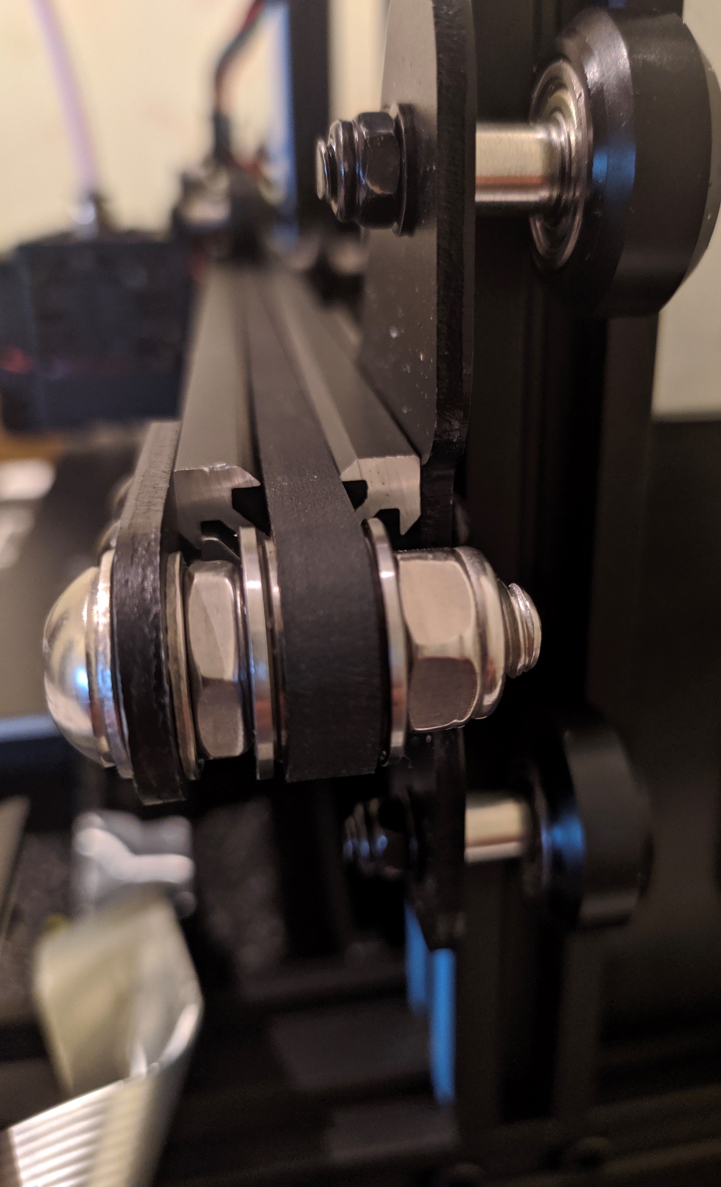

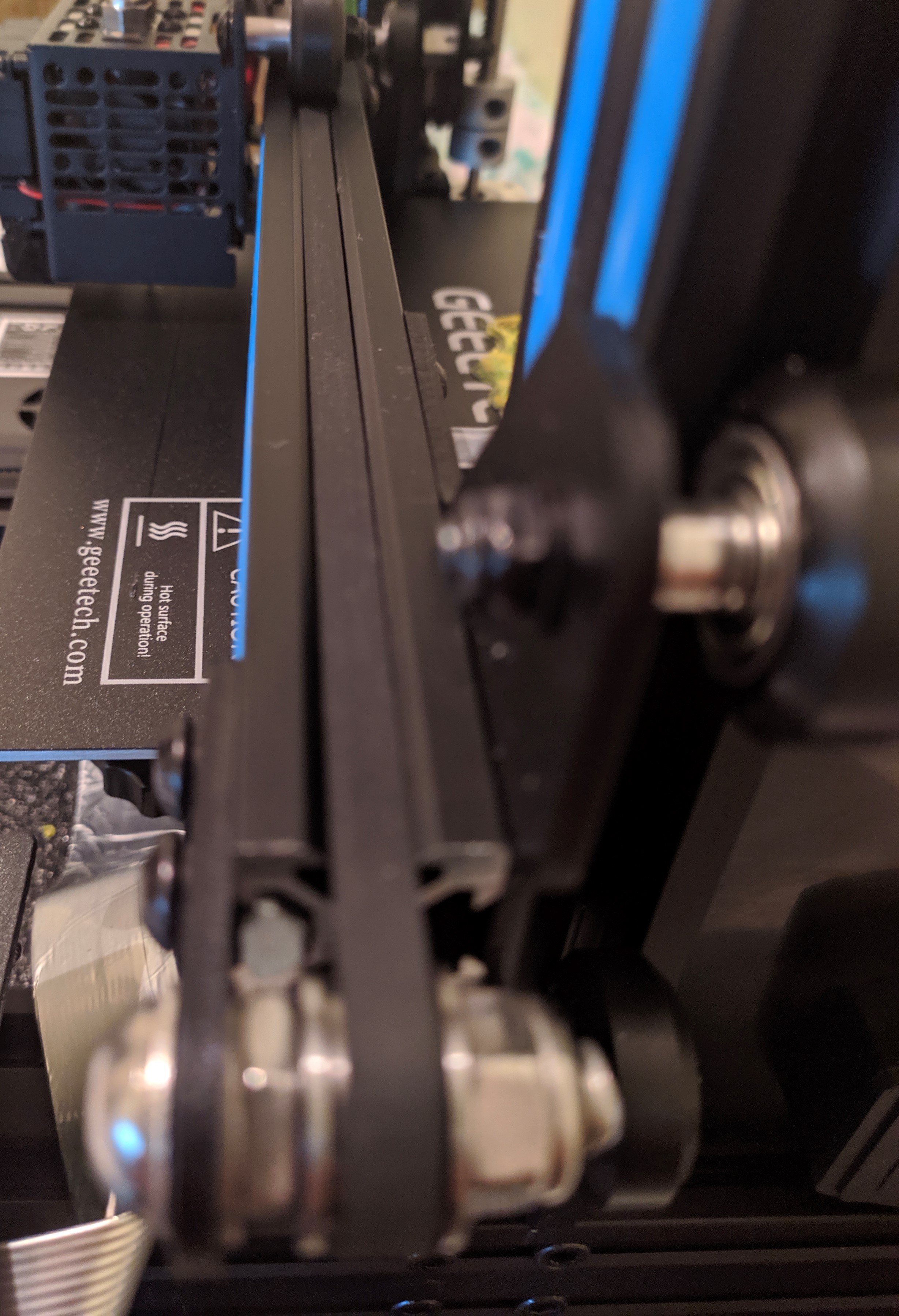

Привет всем! собрал A10М, выставил стол, и тут обнарули проблему. Экструдер просидает при движении по направляющей оси Х в центре. Т.е. в центре печати экструдер всегда ниже чем по краям. Как я понима связанно это с тем что роллики на которых двигаеться экструдер ложаться не на правляющие а на ремень который у краёв их выталкивает а в середине просидает. Как я понимаю ремень должен быть ниже чтобы не касаться ролликов. На фото видно что ремень чуть выше направляющих.

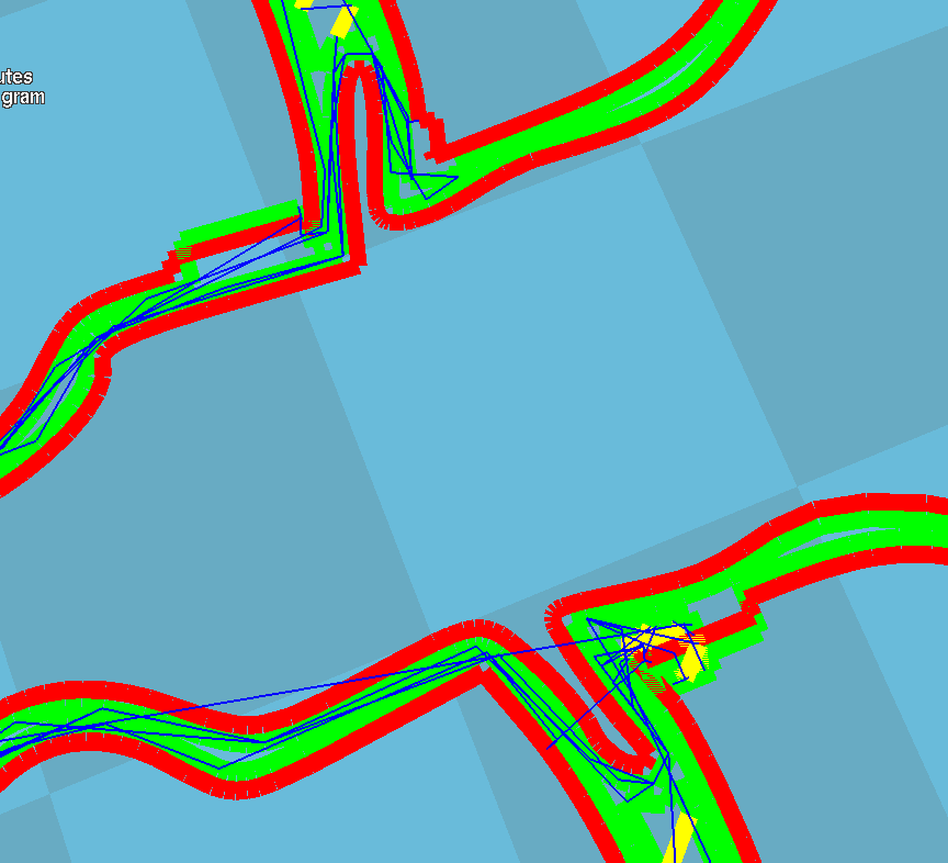

Всем привет.
Кто-нибудь может мне сказать, что за чудовищная хрень творится при нарезке (слайсер Кура 15.04.6)?
Почему внутренние периметры и заполнение оказываются снаружи внешних периметров? :shock:
Чувствую, что косяк в модели. Это как-то связано с пересечениями в ней. Как подлечить?
Модель делаю сам в Блендере.
Непрочитанное сообщение koluna » 30 окт 2019, 12:59
toxic, ролики обжимают профиль и снизу и сверху? Фото можно?
Сам профиль ровный?
Непрочитанное сообщение Alex Post » 30 окт 2019, 13:10
koluna писал(а): ↑
30 окт 2019, 11:14
Нарежь, а потом посмотри G-код в каком нибудь другом приложении. Например, в Pronterface. Кура иногда неправильно эти картинки рисует, а на самом деле там все хорошо.

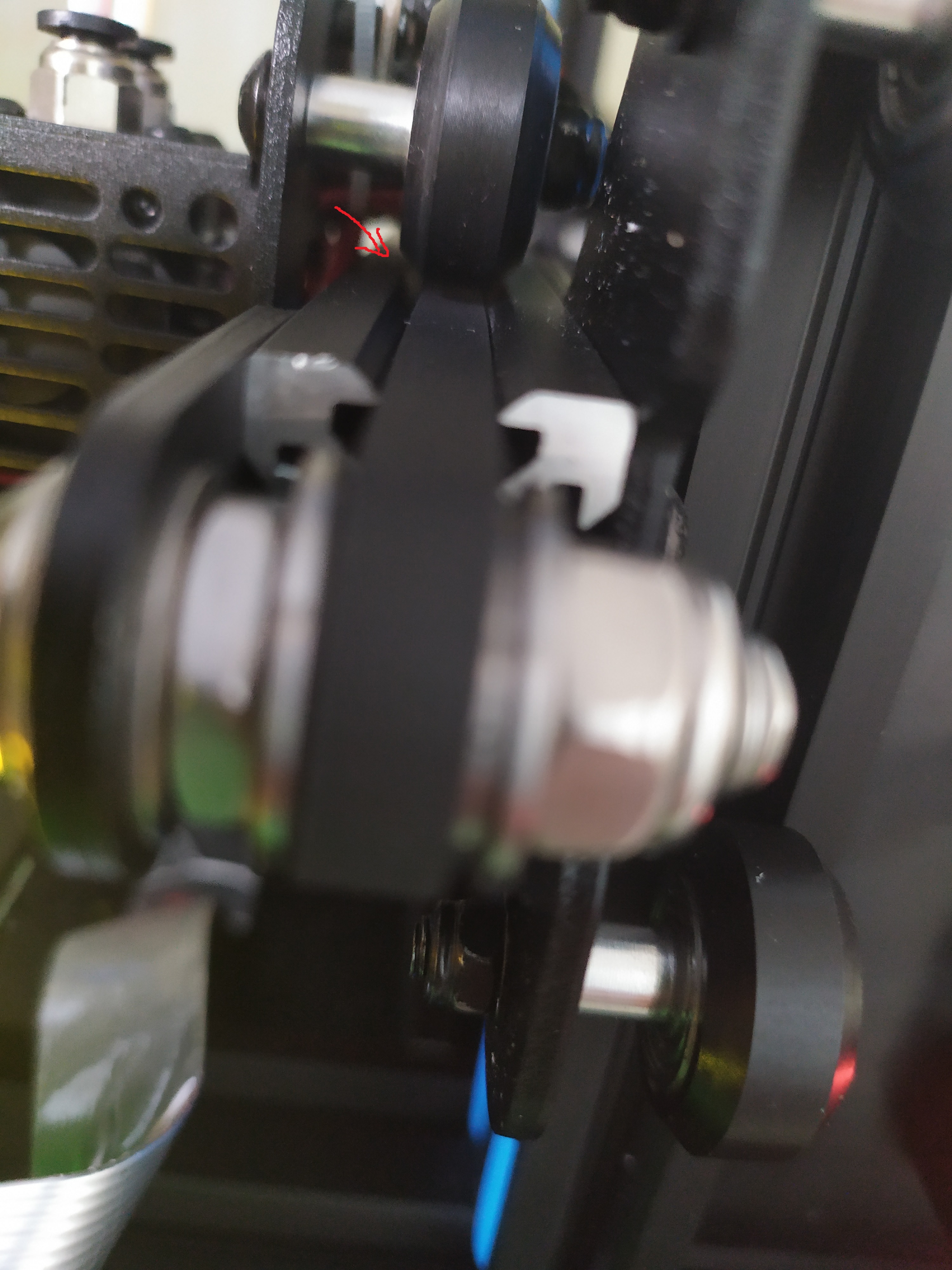

Непрочитанное сообщение toxic » 30 окт 2019, 16:16
koluna писал(а): ↑
30 окт 2019, 10:07
Может быть стол "просЕдает" в середине?
стол ровный.
1. Должен ли экструдер плотно сидеть на рельсе или может болтаться, и если должен плотно сидеть то как настроить роллики?
Вот видео где видно что он болтаеться
https://youtu.be/XYx5LoUkALE
2. Левый и правый роллики на концах рельсы приподнимаються операясь не на рельсу а на ремень.
Вот видео
Левый
https://youtu.be/6ah2kIz8X0Y
И правый
https://youtu.be/DuEAdZl2e8c
Вот фото того что роллик находиться на краю не на рельсе а на ремне.
На видео видно что экструдер приподнимаеться над столом
И происходит это либо потому что экструдер болтаеться и даёт возможность ремню его преподнять, либо потому что ремень слишком сильно натянут, либо он в неправельном положении и должен проходить в рельсе.
