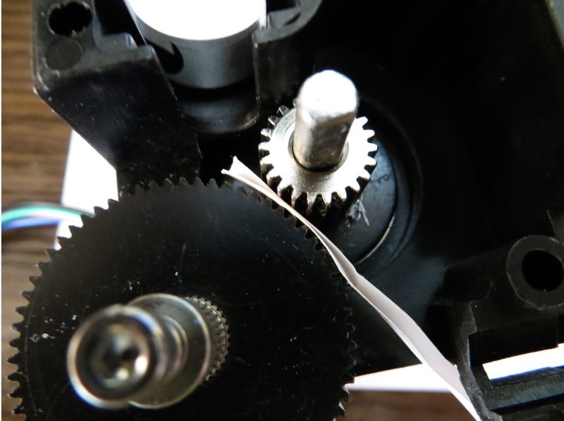

Непрочитанное сообщение Lenivo » 01 ноя 2019, 11:37
didgik писал(а):
31 окт 2019, 00:53
Как думаете, серьезный касяк у шестеренки? Спор стоит открыть?
У меня такое было. Криво насажена шестерня на вал. Лечится только заменой вала с ведущей шестернёй.

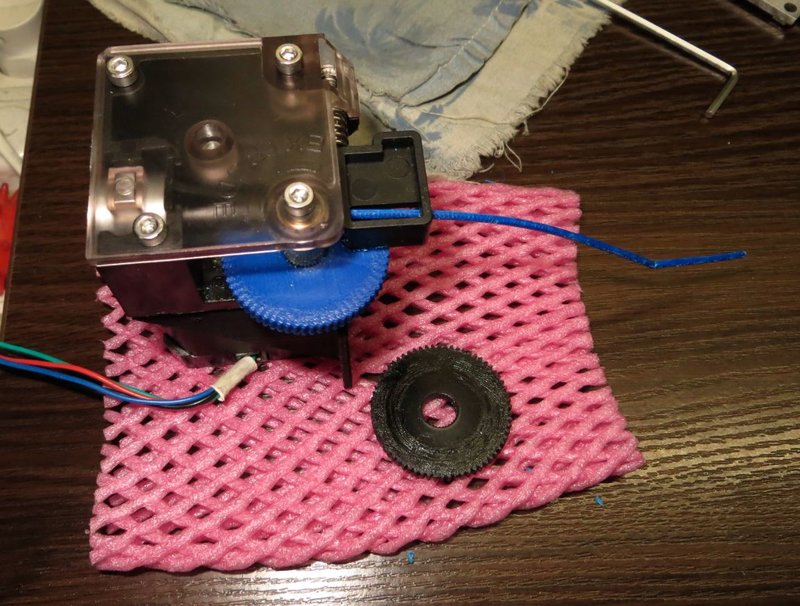

На твинге есть несколько моделей шестерни - можно напечатать замену и насадить на ось самому.

У меня такого нет, чтоб можно было лист бумаги просунуть, просто в основном ходит туго, а в одном месте легко, и вот не знаю, скажется на подаче или нет. У меня еще нет 3Д принтера, только вот собираюсь поэкспериментировать с этим.
