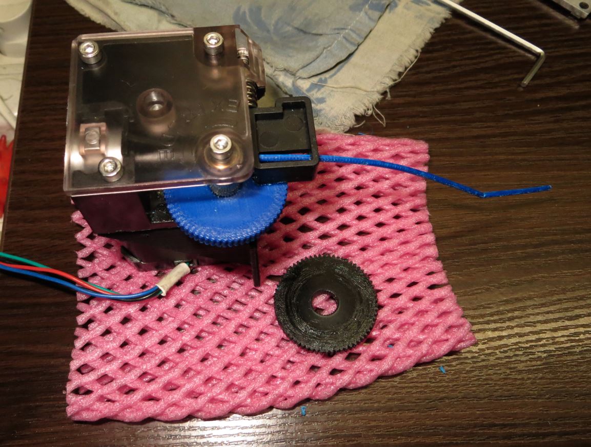

Как думаете, серьезный касяк у шестеренки? Спор стоит открыть?
https://youtu.be/zJDCz_0rcbQ
Непрочитанное сообщение Alex Post » 31 окт 2019, 08:53
Спор открыть никогда не вредно :) Тут как в том анекдоте - 50/50 - или выиграешь или нет. ИМХО шестерня годная, но неприятно. Поэтому если пришлют еще одну - будет запас, что тоже неплохо.

Непрочитанное сообщение didgik » 31 окт 2019, 17:30
31 окт 2019, 08:53
Спор открыл. Там еще оказался не работающий кулер у хотэнда. Обидно, вроде нормальный магазин, а такие мелочные касяки.
Непрочитанное сообщение Lenivo » 01 ноя 2019, 11:37
didgik писал(а): ↑
31 окт 2019, 00:53
У меня такое было. Криво насажена шестерня на вал. Лечится только заменой вала с ведущей шестернёй.
На твинге есть несколько моделей шестерни - можно напечатать замену и насадить на ось самому.

Непрочитанное сообщение didgik » 01 ноя 2019, 14:10
У меня такого нет, чтоб можно было лист бумаги просунуть, просто в основном ходит туго, а в одном месте легко, и вот не знаю, скажется на подаче или нет. У меня еще нет 3Д принтера, только вот собираюсь поэкспериментировать с этим.
Непрочитанное сообщение koluna » 01 ноя 2019, 14:45
Точно шестерня с дефектом? Может, вал движка? У меня один в комплекте из пяти штук был с кривым валом...

Непрочитанное сообщение didgik » 01 ноя 2019, 15:30
koluna писал(а): ↑
01 ноя 2019, 14:45
Не, шестеренка не люфтит, если крышкой прижато, так что это не вал. Да и так видно, когда шестерню на место ставишь, что она одной стороной встает легко.
