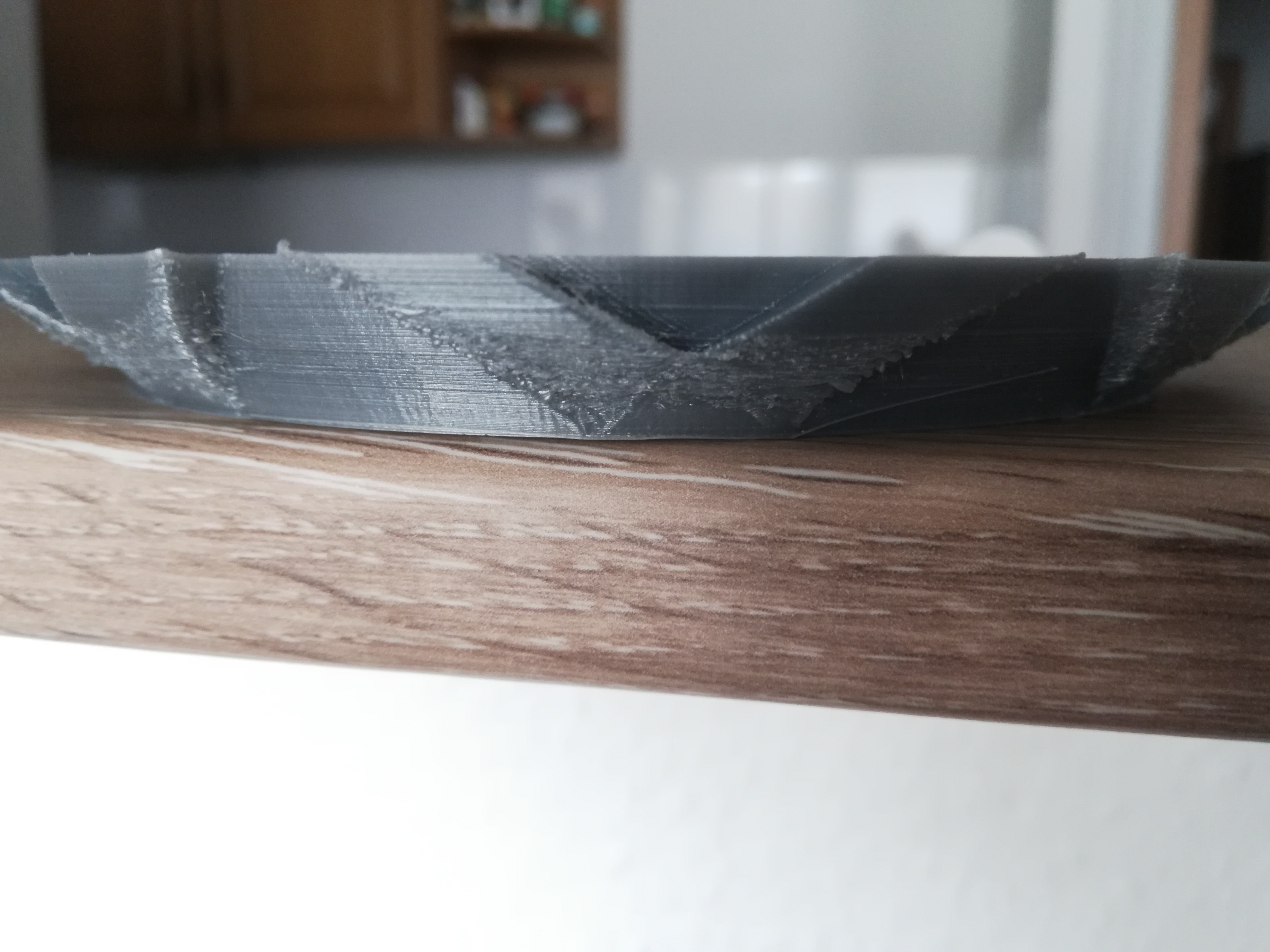

Всем привет.
Купил Anycubic i 3 Mega S с Китая. Качество печати оставляет желать лучшего куда копать и что может быть

Непрочитанное сообщение PapaKarlo » 15 дек 2019, 22:44
Пластик PLA температура сопла 200, температура стола 60.
Непрочитанное сообщение Alex Post » 15 дек 2019, 23:15
PapaKarlo писал(а):
15 дек 2019, 19:49
Да как бы нормальное качество для таких навесов (градусов 80, на глаз) без поддержек. Повыше дело стало налаживаться, я думаю, все было бы ок, если б не тормознули.
Ну и если принтер свежесобранный - нужно дать ему "прикататься", отпечатав с полкило хотя бы пластика и поправляя по ходу дела косячки сборки (а они точно есть). Тогда и качество подрастёт.
Непрочитанное сообщение koluna » 16 дек 2019, 09:30
PapaKarlo, ну, и еще, судя по тому, что "ребра" заполнения торчат - толщину стенки в слайсере увеличить.
Будете печатать подобные навесы в следующий раз - понаблюдайте процесс. Станет понятнее :)
Какой обдув? Был полностью включен?

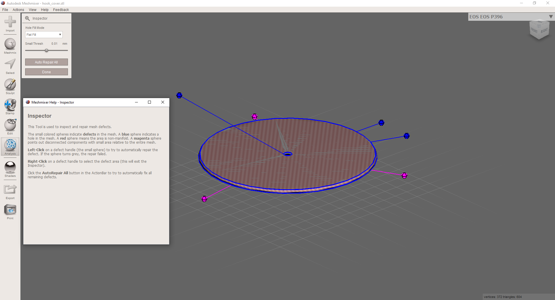

Непрочитанное сообщение koluna » 02 янв 2020, 09:40
Всем привет! С наступившим! Всего наилучшего в новом году! :)
Нарисовал простую модель в Блендере. И опять сюрприз.
Не режет нормально моя Кура 15.04.6.
Отверстия в середине нет (при просмотре по слоям, если просто предпросмотр - есть отверстие).
Отверстие появляется только если снять галку с параметра Fix Horrible -> Combine everything (Type-A).
Как думаете в чем дело?
Есть у кого-нибудь детальное описание группы этих параметров?

Непрочитанное сообщение Avtonomys » 02 янв 2020, 10:00
koluna писал(а):
02 янв 2020, 09:40
у вас модель в модели, визуально наложения граней видно даже в самом blender (очень блекло вправду), ну и как всегда проблемы с масштабом...
если при слайсинге есть проблемы то это на 99.9% виноват редактор, а не слайсер.

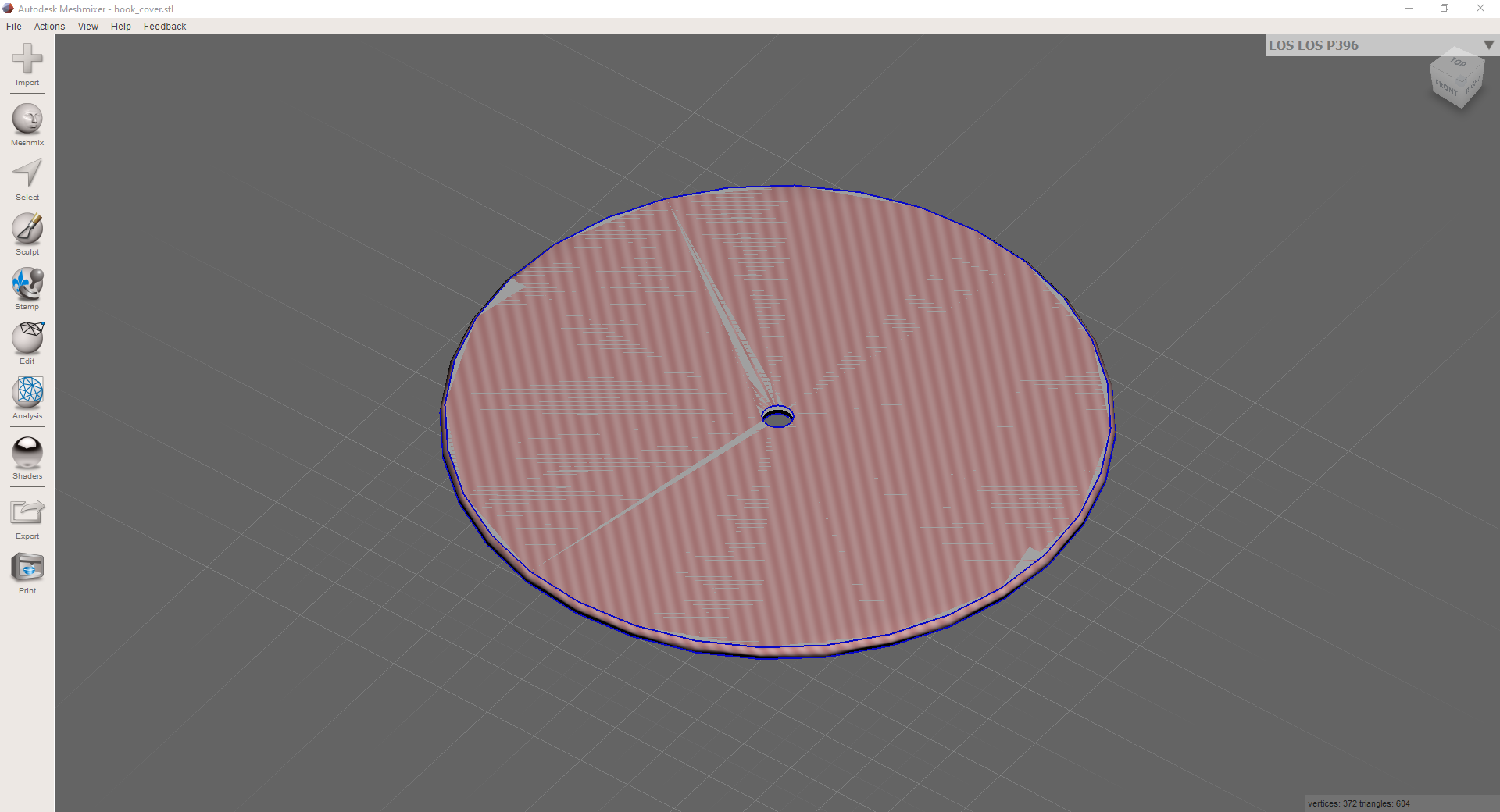

Непрочитанное сообщение koluna » 02 янв 2020, 10:30
Avtonomys писал(а):
02 янв 2020, 10:00
Что это значит?
Avtonomys писал(а):
02 янв 2020, 10:00
Есть такая фигня, но непонимаю из-за чего...
Avtonomys писал(а):
02 янв 2020, 10:00
Всмысле? Рисовал в мм, в Куре тоже нормально отобразилось.
Avtonomys писал(а):
02 янв 2020, 10:00
Я пока никого не обвиняю: Пруслик вообще не открыл...
Пытаюсь понять, что я делаю не так... вроде, простейшая модель, а результат непонятен...
Непрочитанное сообщение Avtonomys » 02 янв 2020, 10:36
koluna писал(а):
02 янв 2020, 10:30
Что это значит?
ну я не вдавался в подробности ))) скорее всего у вас просто пустая грань поверх "тела" которая конфликтует с основной моделью... слайсер это исправляет в виде соединения все в один mesh...
koluna писал(а):
02 янв 2020, 10:30
для блендера родной размер это "попугаи" )) кура понимать что размер кривой и делает авто скейл...
Непрочитанное сообщение Avtonomys » 02 янв 2020, 10:45
koluna писал(а):
02 янв 2020, 10:30
открывает но он не масштабирует модель автоматически. она в 100000% масштабе должна быть.
он так же показывает сколько ошибок было исправлено.

Непрочитанное сообщение vladimirV » 02 янв 2020, 10:46
Попробуй. Только размеры (масштаб) выстави необходимые.
