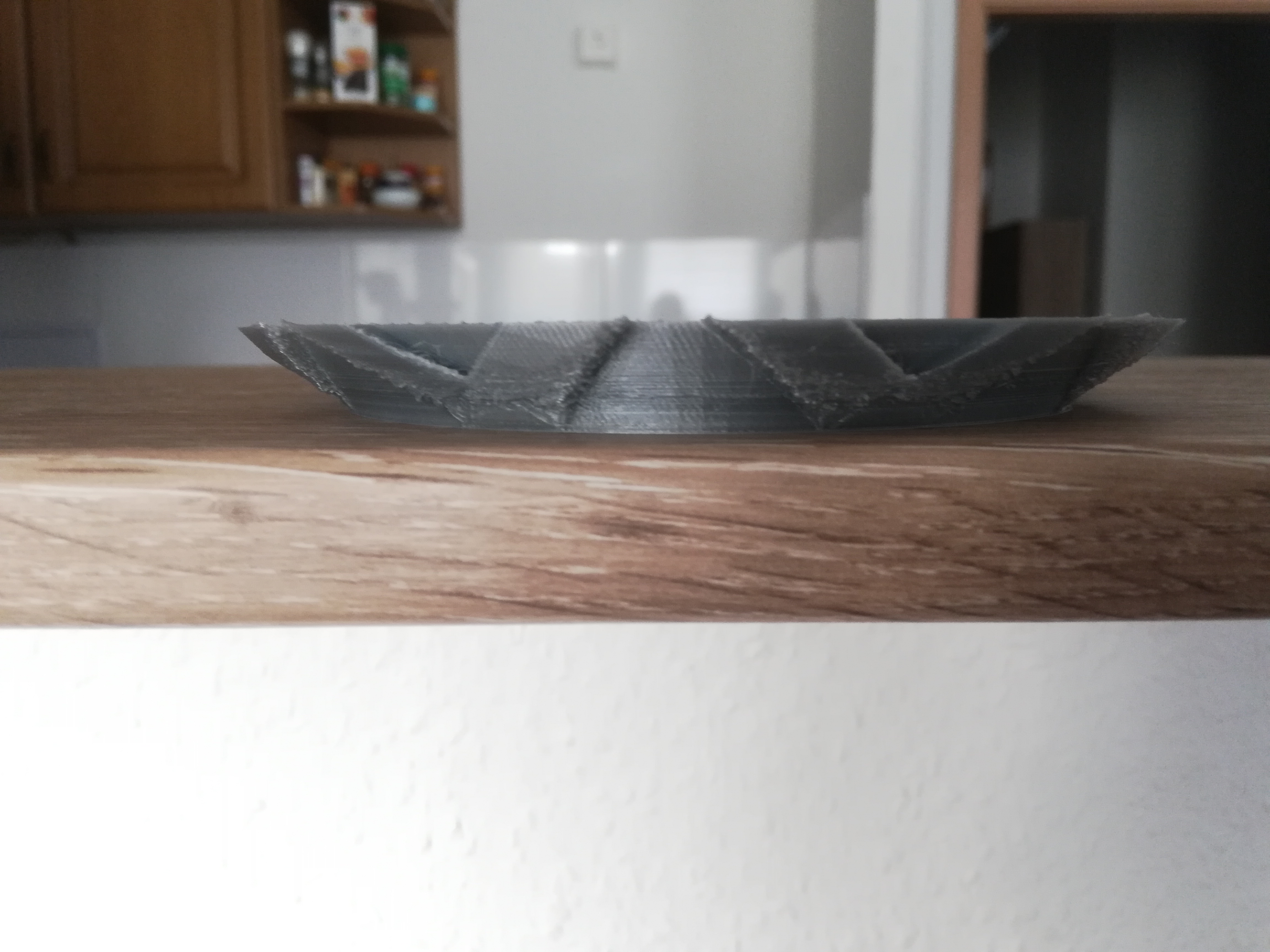

Всем привет.
Купил Anycubic i 3 Mega S с Китая. Качество печати оставляет желать лучшего куда копать и что может быть

PapaKarlo писал(а):
15 дек 2019, 19:49
Очень информативно :lol: Какой пластик? какие температуры? В каком положении печаталась модель? Фото более четких нет? На этих вообще ничего не видать. Ну хотя бы для начала это.

Пластик PLA температура сопла 200, температура стола 60.

PapaKarlo писал(а):
15 дек 2019, 19:49
Да как бы нормальное качество для таких навесов (градусов 80, на глаз) без поддержек. Повыше дело стало налаживаться, я думаю, все было бы ок, если б не тормознули.
Ну и если принтер свежесобранный - нужно дать ему "прикататься", отпечатав с полкило хотя бы пластика и поправляя по ходу дела косячки сборки (а они точно есть). Тогда и качество подрастёт.

PapaKarlo, ну, и еще, судя по тому, что "ребра" заполнения торчат - толщину стенки в слайсере увеличить.
Будете печатать подобные навесы в следующий раз - понаблюдайте процесс. Станет понятнее :)
Какой обдув? Был полностью включен?
