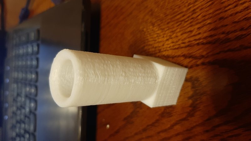

Доброго всем дня. Проблема такая на анет а8, при печати одна сторона модели печатается ровно, противоположная с дефектами. Причем деление происходит ровно пополам. В чем может быть проблема? Куда копать?
aydar
Зарегистрирован: 30 янв 2020, 21:06
Непрочитанное сообщение aydar » 30 янв 2020, 21:20
Фото примера печати.
Сообщения: 7026
Непрочитанное сообщение Alex Post » 30 янв 2020, 21:27
Скорее всего дело в одностороннем обдуве, но это не точно. Еще возможно плохо откалиброван экструдер, и это переэкструзия так вылезает. Почему с одной стороны? Это у слайсера надо спросить :)
Terriconetz
Сообщения: 14
Зарегистрирован: 30 янв 2020, 23:15
Откуда: ЛНР, Луганск
Непрочитанное сообщение Terriconetz » 31 янв 2020, 09:17
aydar писал(а):Доброго всем дня. Проблема такая на анет а8, при печати одна сторона модели печатается ровно, противоположная с дефектами.
Очень сильно похоже на односторонний обдув + слегка завышена температура хотэнда. Со стороны обдува пластик на выходе охлаждается и ложится ровно, с оборотной - нет обдува и при укладке перегретый пластик пузырится и выпирает. Если ровная печать со стороны обдува - попробуй слегка снизить температуру хотэнда (с шагом в 2°С). Может помочь.
