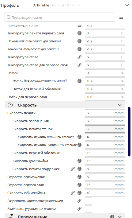

Вопрос: в настройках Cura выставил скорость печати крышки/дна - 20mm/s, тогда как печать всего остального 50mm/s. И почему то при печати финальных слоев экструдер летает слишком быстро - явно не похоже на заданные 20, а скорее общие 50. Почему так?
p.s. И стенки тоже странно печатает: задано 6 слоев, из которых внешние печатает быстро (которые как раз совсем внешние) а ближе к центру - медленнее, хотя для качества было бы логичнее наоборот. Хотя скорость печатати для стенок задана 50mm/s вообще везде.

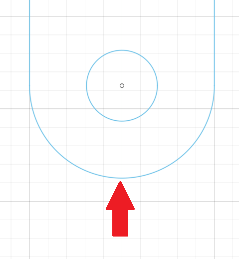

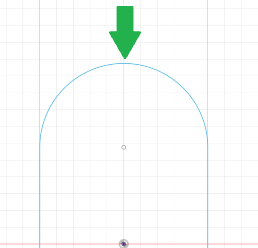

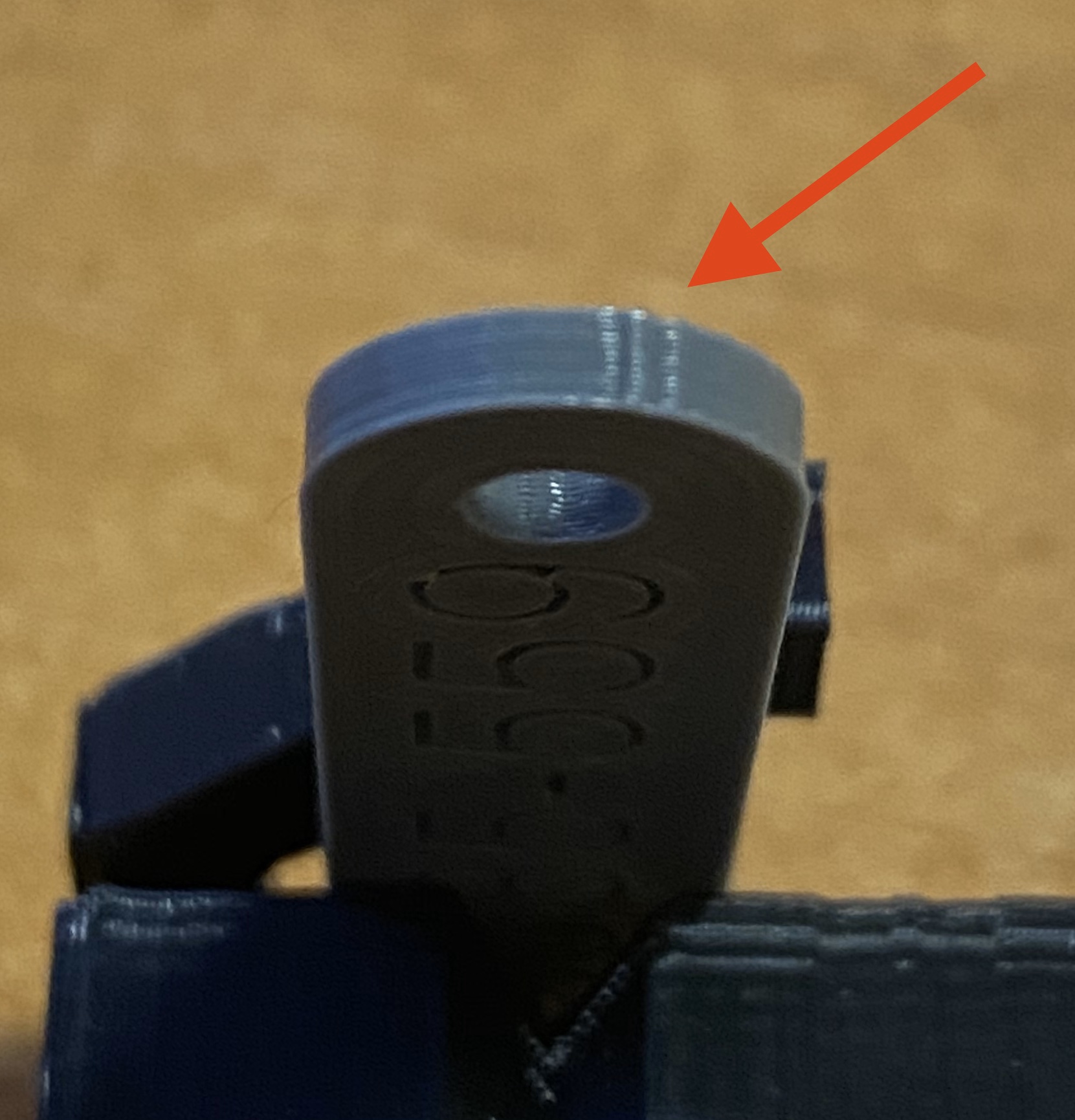

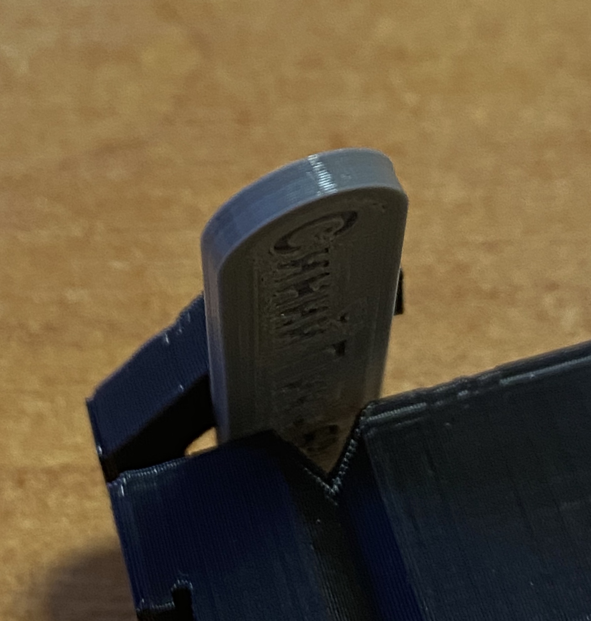

Почему то на одной из двух дуг по 180 град. экструдер делает мелкое движение, похоже на дрыганье :) Я думал, может в Fusion при разработке детали сделал микро-разрыв дуги, или может сдвиг какой-то. Открыл, посмотрел - нет, все ок. Дуги идеальные и сверху, и снизу. Но почему то при печати одна из них идеальная, а вторая с каким то шагом в сторону. Отчего такой эффект? Все картинки приложил.

Так это судя по всему просто переход с одного слоя на другой. Его можно минимизировать, перенести в другое место, раскидать по всему периметру... Но избавиться на FDM принтере полностью не получится...

Или переход с одного периметра на другой в пределах одного слоя...

Скорость внутренних и внешних периметров задается отдельно - ищите настройки.

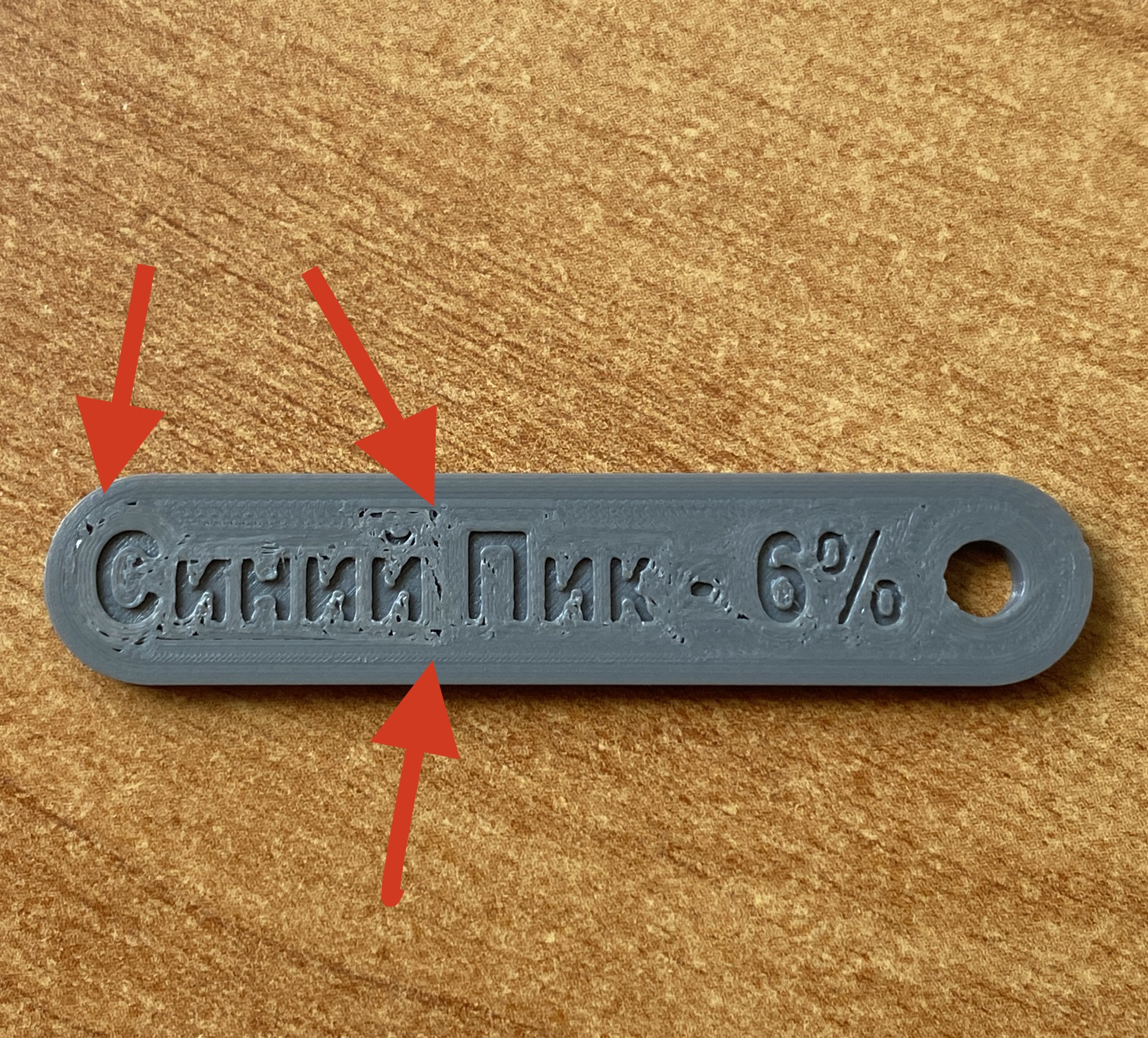

Непрочитанное сообщение ArtSokratov » 20 май 2020, 12:47
Alex Post, совет действительно дельный, спасибо. Но я просто уже купил и установил сопла 0,2 :)
Коллеги, добился по всем фронтам качества, которое меня устраивает: и детализация текста, и как слои спекаются - все ок.

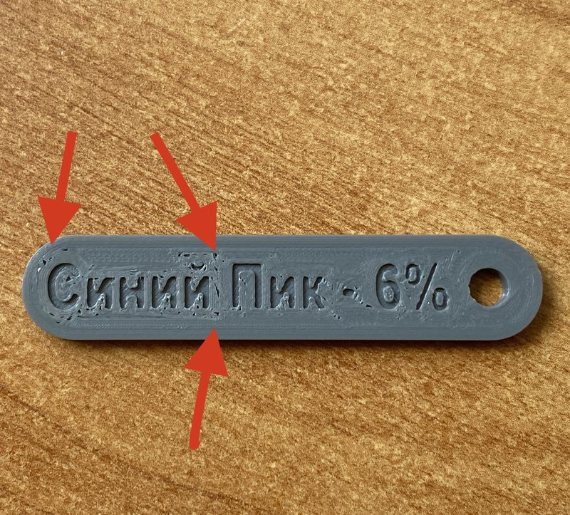

Не могу справиться с "пропусками" на внешней крышке - думаю они возникают из-за скорости печати. Перекрытие настроил 50%, а со скоростю не могу справиться - экструдер летает по завершающему слою как бешеный, хотя скорость крышки/дна выставил в 15mm/s. Дно аккуратно печатает, а при печати крышки - не слушается. Что я делаю не так, подскажите?

Непрочитанное сообщение koluna » 20 май 2020, 15:18
Это соплом 0.2 мм?
Какая высота букв в нижнем регистре?
Что показывает слайсер на верхнем слое в отмеченных Вами местах?
Да, и начните с Cura 15.04.6 - настроек гораздо меньше и они гораздо понятнее...
