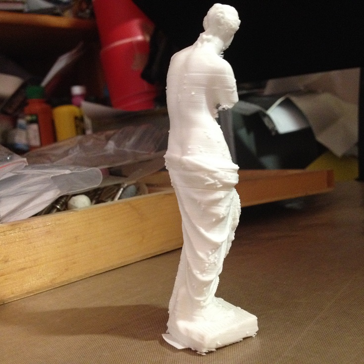

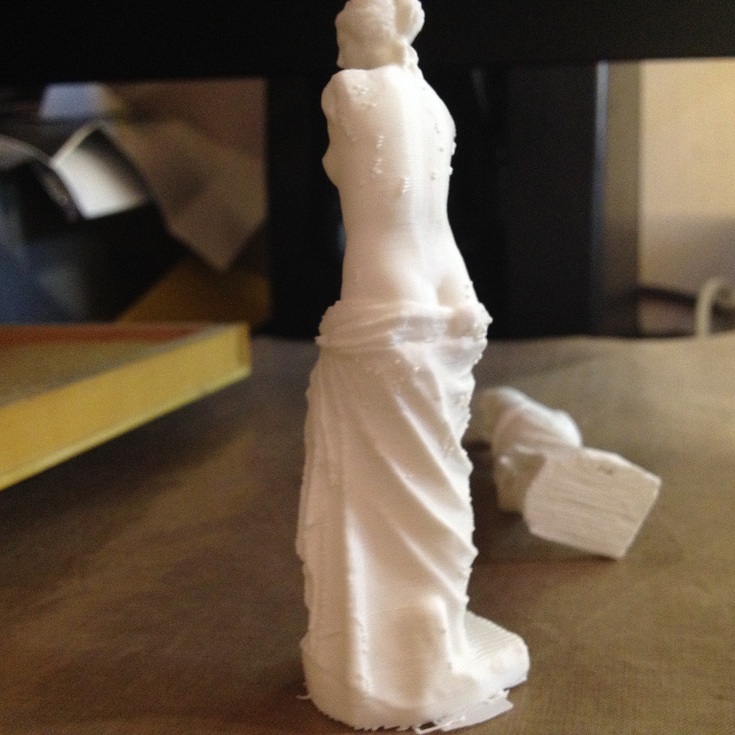

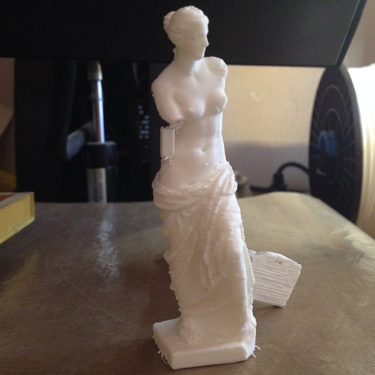

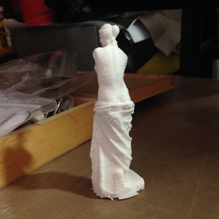

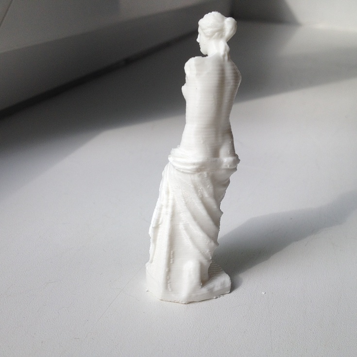

Привет читателям и писателям.
Вопрос по ретракту:
Как убрать эти зловредные петельки на смене слоя?
Ретракт при смене слоя отключил, стало меньше, но не особо чтобы прямо сильно лучше.
Это успевает пластик вытекать вроде, но что, ускорять ось З или увеличивать/замедлять ретракт?
Пластик АБС, температура ... думаю температура ничего не скажет, т.к. у меня она завышена по только принтеру понятным причинам.. 247 в общем.
Ретракт 4,85, скорость 45.
п.с. на фото большая половина петелек уже срезано. Сейчас особо заметны они в нижней части, в "тканях".

Revenger, думаю тут дело не в ретракте, а в странной температуре. Воблинг скорее всего тоже от перегрева, такое бывает.
- Revenger
- Сообщения: 885
- Имя: Alexandr
- Откуда: Stavropol
- Благодарил (а): 62 раза
- Поблагодарили: 15 раз
Да откудаж перегрев, если я никак не добьюсь нормального плавления пластика? Если темп. будет ниже, то он вылазит чуть ли не сухой и матовый. Слои как новогодняя гирлянда разваливаются.
- Revenger
- Сообщения: 885
- Имя: Alexandr
- Откуда: Stavropol
Снизил температуру на 3-4град. Чуть еще влез в вайп, coast и т.п.. В итоге получил вообще расслоение (сломалась при небольшом нажиме), гораздо бОльшие дефекты на поверхности и ничего толком не добился.
Снова увеличил температуру и добавил еще 1-2град.
Замедлил ретракт, увеличил еще, включил coast бОльше (0,3 вместо 0,05)? уменьшил возврат пластика после ретракта еще в пополам, получил гораздо лучшую поверхность но.. снова зараза с бородавками. Т.е. такое ощущение, что скорости З не хватает или в боудене напряжение пластика такое, что еще давится после отключения для смены слоя.
Или надо еще увеличивать отключение подачи перед сменой слоя (coast)
