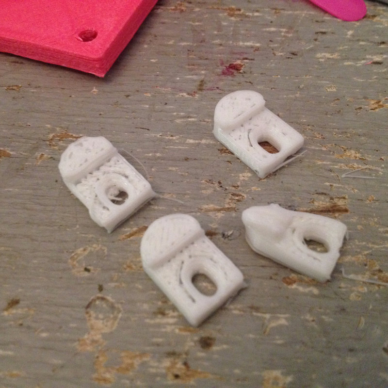

И, поскольку название принтера пока нет, в теме СПринтера как-то оффтопить не хоцца... Вопрос в том, что настройки печати похоже кардинально отличаются от печати с директэкструдером... Не пойму почему инфил не перекрывает поверхность. Вроде подача пруткА кое-как настроена (в смысле шаги мотора), сопло выставлено вроде как написано на самом сОпле, а вместо сплошной заливки верха решётка.
На директе при тех же параметрах "идеал".

Какой пластик? Какая температура? Фото покажите.

Фото чичас...
вот:
Вот и я удивился. Может потому, что всё на скорую руку собирал чтобы запустить именно "сегодня".. так до 4 утра и допытался.
Пластик ПЛА китай. По свойствам почти такой же как фдпласт (т.е. опыт печати им есть). Может что-то с экструзией вообще? Шаги настраивал не по выходу из сопла, а по "заглоченному" в экструдер, т.к. сопло откручивать было лень.
Фото чичас...
вот:

Сойдёт. Теперь температуру сопла настраивайте. Для начала ставьте заполнение 100% и кайму (Brim) вокруг детали. Обычно по первому слою сразу видно, что что-то не то.

Я так и делал. Т.е. всё как на "рабочем" принтере, просто ретракт добавил (пока отфонаря). Заполнение 100 попробую сегодня. Кстати как раз первый слой, визуально, заполняет нормально. По крайней мере пока я выставлял высоту сопла то бороздило пластик то наоборот, но чаще "недолив" виден был уже сверху. Периметр тоже нормальный, без пропусков, даже видно наплывы ретракта.
