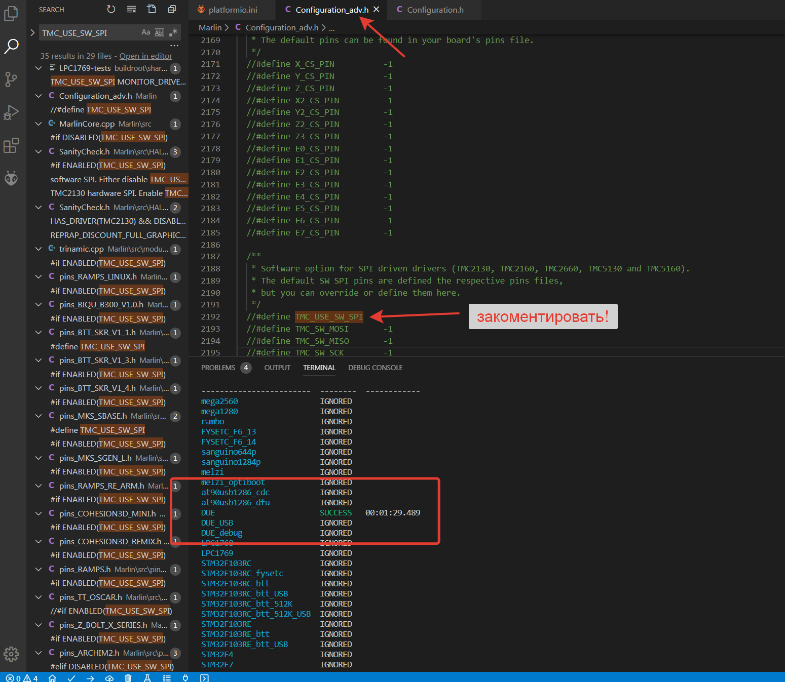

Не уверен, т.к. глубоко не копал эти платы, но похоже что на дуо и рурампс использован аппаратный SPI, поэтому комментируем и все компилируется. Не забываем расскоментировать конечно и
Код: Выделить всё
#define X_DRIVER_TYPE  TMC2130
#define Y_DRIVER_TYPE  TMC2130
#define Z_DRIVER_TYPE  TMC2130
//#define X2_DRIVER_TYPE A4988
//#define Y2_DRIVER_TYPE A4988
//#define Z2_DRIVER_TYPE A4988
//#define Z3_DRIVER_TYPE A4988
//#define Z4_DRIVER_TYPE A4988
#define E0_DRIVER_TYPE TMC2130

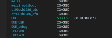

Скомпелировалось! УРЯЯ! :D
Теперь нужно засуноть в дуо.
Спасибо :idea:

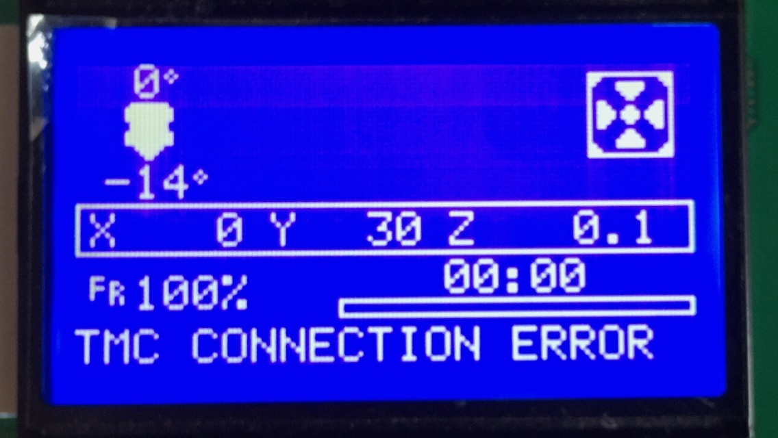

Так, двигатели крутятся, даже очень тихо :idea:
Но вот на дисплее почему то ошибка

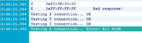

Непрочитанное сообщение dark184 » 10 июн 2020, 15:18
M122 в консоль и ответ из консоли.

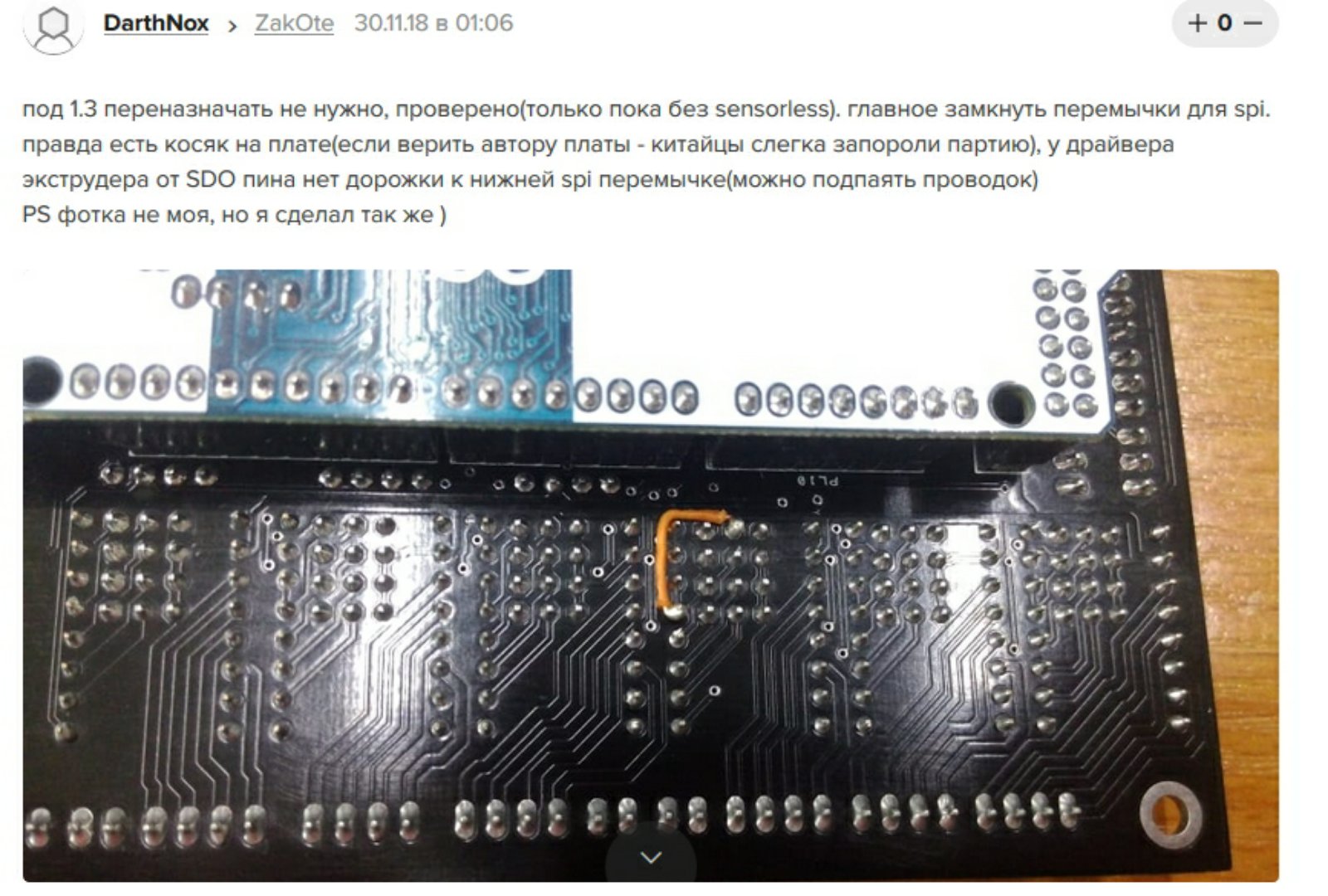

Непрочитанное сообщение Wega » 10 июн 2020, 15:50
Есть проблема с проверкой драйвера на подачу пластика, но тут думаю она решаема пайкой маленького проводка на плате.
Вечером попробую.
Это типа известная проблема плат сделанных до нового года 2019

Непрочитанное сообщение Wega » 10 июн 2020, 17:44
Припаял проводок, все заработало, двигатели крутятся, хотенд греется, "печать" по USB идёт.
