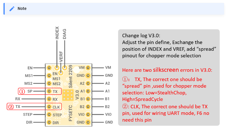

Заказал 5 шт. TMC2209. Вот такие: https://wiki.fysetc.com/Silent2209/
А вот это на странице видели, на шелкографии две ошибки, учли?

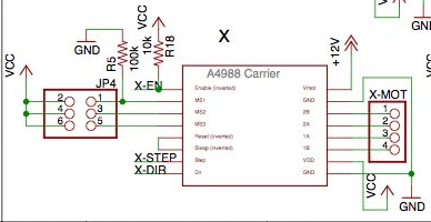

И вот оно похоже! Если верить схеме с гитхаба на рампс 1.4 замкнуты накоротко именно те выводы RX/TX что на драйвере :lol: Даже при условии нормальной настройки и правильного подключения работать драйвер скорее всего не будет :lol: Надо проверять и размыкать...
Это китайцы, такие китайцы ;)
Это, примечание и фотография, видимо для версии v.3.0000000, а у меня видимо, уже v.30000001 :D

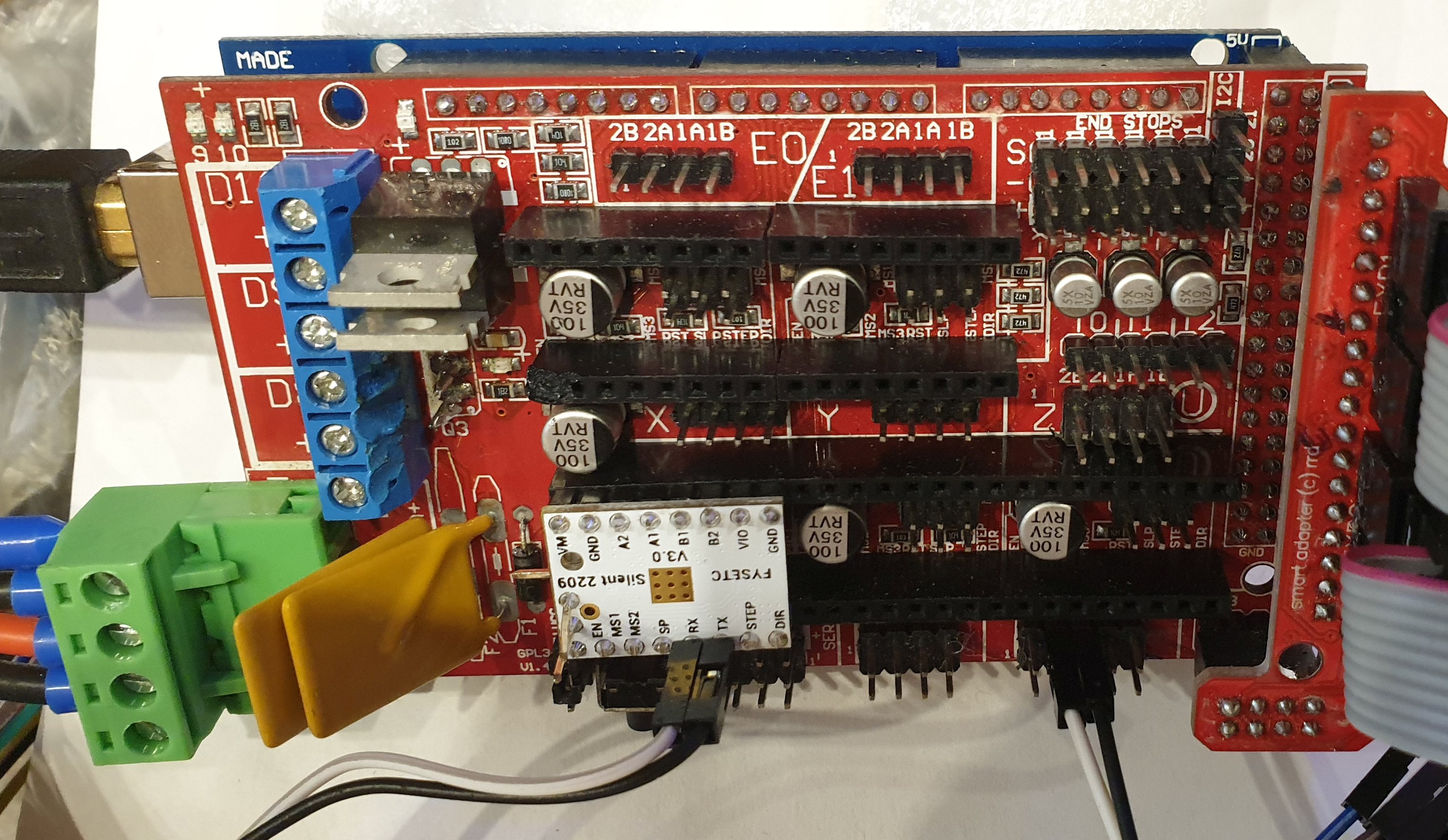

Мои реальные выглядят так - см. вложение. И пины уже нормально промаркированы: RX и TX
Упс! А вот это Вы меня ошарашили :oops: Неужели, правда, замкнуты?!?! Тогда действительно причина может быть в этом. Ну, как проверить понятно, померяю сопротивление. А вот как размыкать, если, правда, замкнуты, процарапывать плату? :shock: Надо будет еще понять, по какой стороне дорожка разведена

Надо на самом рампсе проверять эти пины, а не драйверах, судя по схеме они замкнуты...
