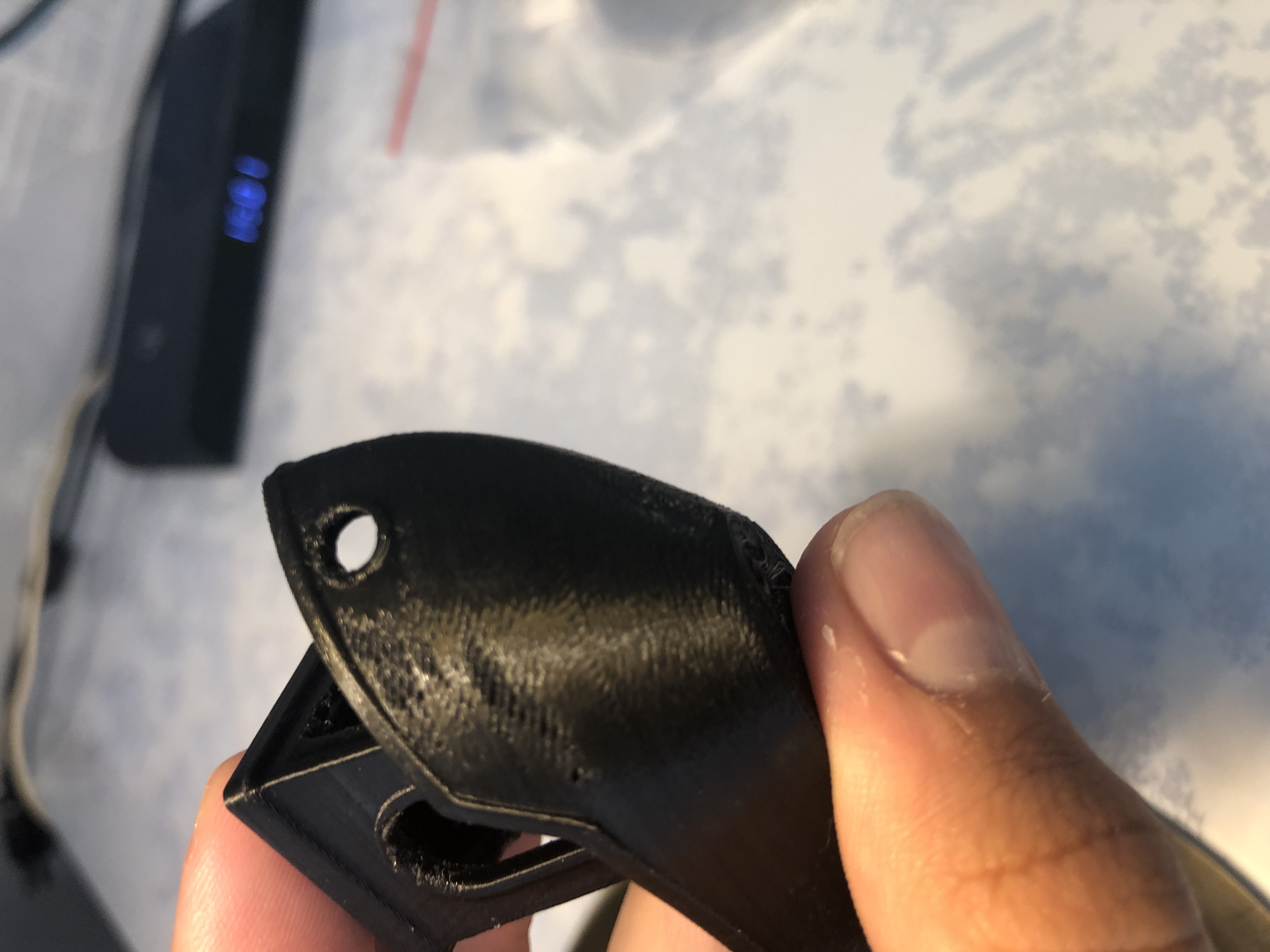

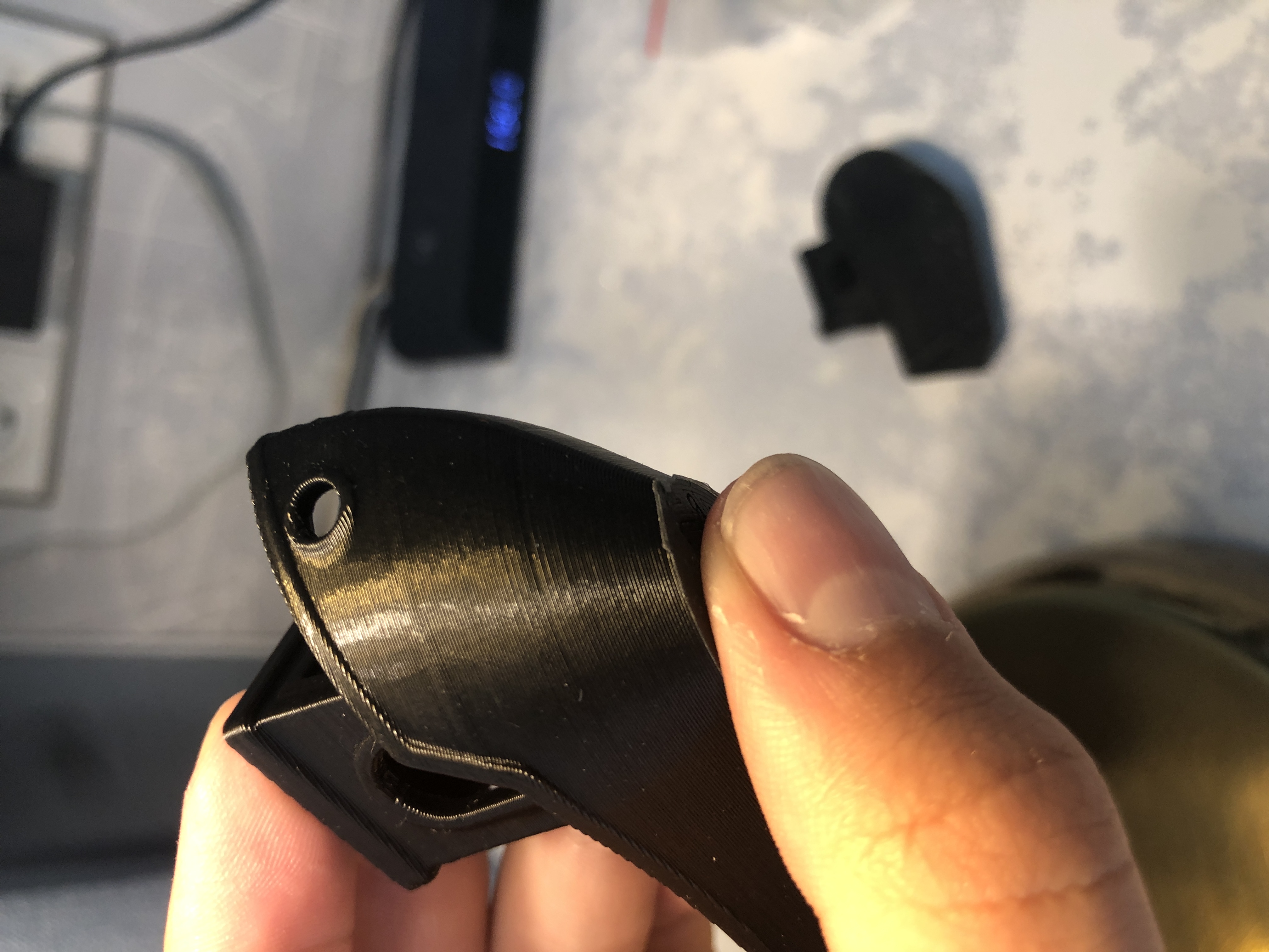

Напечатал два кораблика: слоями 0.1 и 0.2. Настройки одинаковые, только высота слоя разная. Напечатались абсолютно по-разному. Скорее всего я сделал что то неправильно. Подскажите пожалуйста, как это исправить. И как называется эта проблема на кораблике 0,1?
AHTOH
Сообщения: 679
Благодарил (а): 51 раз
Поблагодарили: 40 раз
Непрочитанное сообщение AHTOH » 08 июл 2020, 17:35
Глеб писал(а): ↑
08 июл 2020, 15:02
На верхней фотографии, на борту, похоже на недоэкструзию. Там где дверной проём, похоже не хватило охлаждения (или скорость печати высокая или вентиляторы медленно вращались) .
