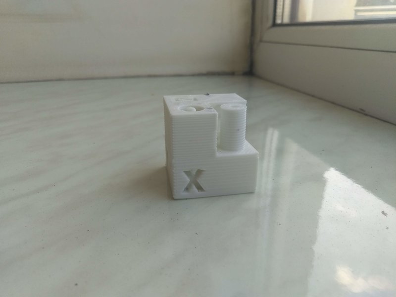

Собрал дельту на рельсах и магнитах (не первую) SKR14, TFT35, TMC2208 UART,marlin 2.0
Результат вот такой.
Как с этим бороться?

Первая моя дельта печатает вот так
Это первое.

Ну как бы и на старой нечто похожее просматривается, только менее выраженное. Если б не дельта - я бы сказал, что это типичный вобблинг. Что может вызывать такое в дельте - я даже не представляю...

Есть подозрение что косяк в марлине. эффект сильно зависти от модели.
Дефект механики был-бы всегда одинаков независимо от печатаемой модели.

а не может вот это влиять? попробовать воткнуть обычные "дубовые" А4988 и посмотреть эффект?

ну от софта зависит.. Полагаю что виртуальные 256 микрошагов хуже всего интерполируются при смене направления аппаратных 16-и.

Воткнул обычные "дубовые" А4988, стало шумно, полосы остались.
Полазил по принтеру с индикаторной головкой, при перемещении по осям повторяемость координат в пределах 2-х соток. Думаю это нормальная точность.
