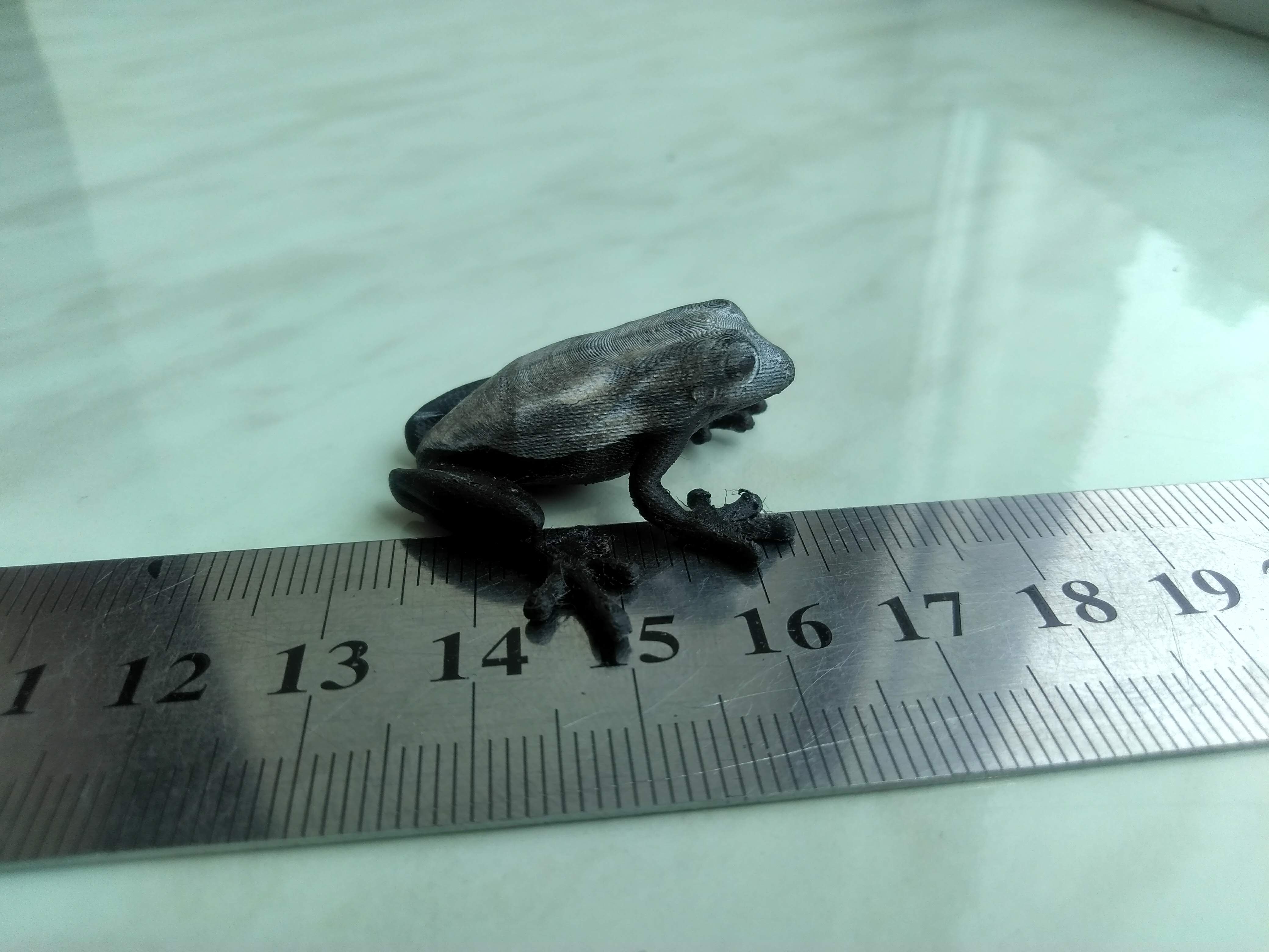

Собрал дельту на рельсах и магнитах (не первую) SKR14, TFT35, TMC2208 UART,marlin 2.0
Результат вот такой.
Как с этим бороться?
Нашел только одну тему по этому поводу без решения.
Первая моя дельта печатает вот так
Это первое.

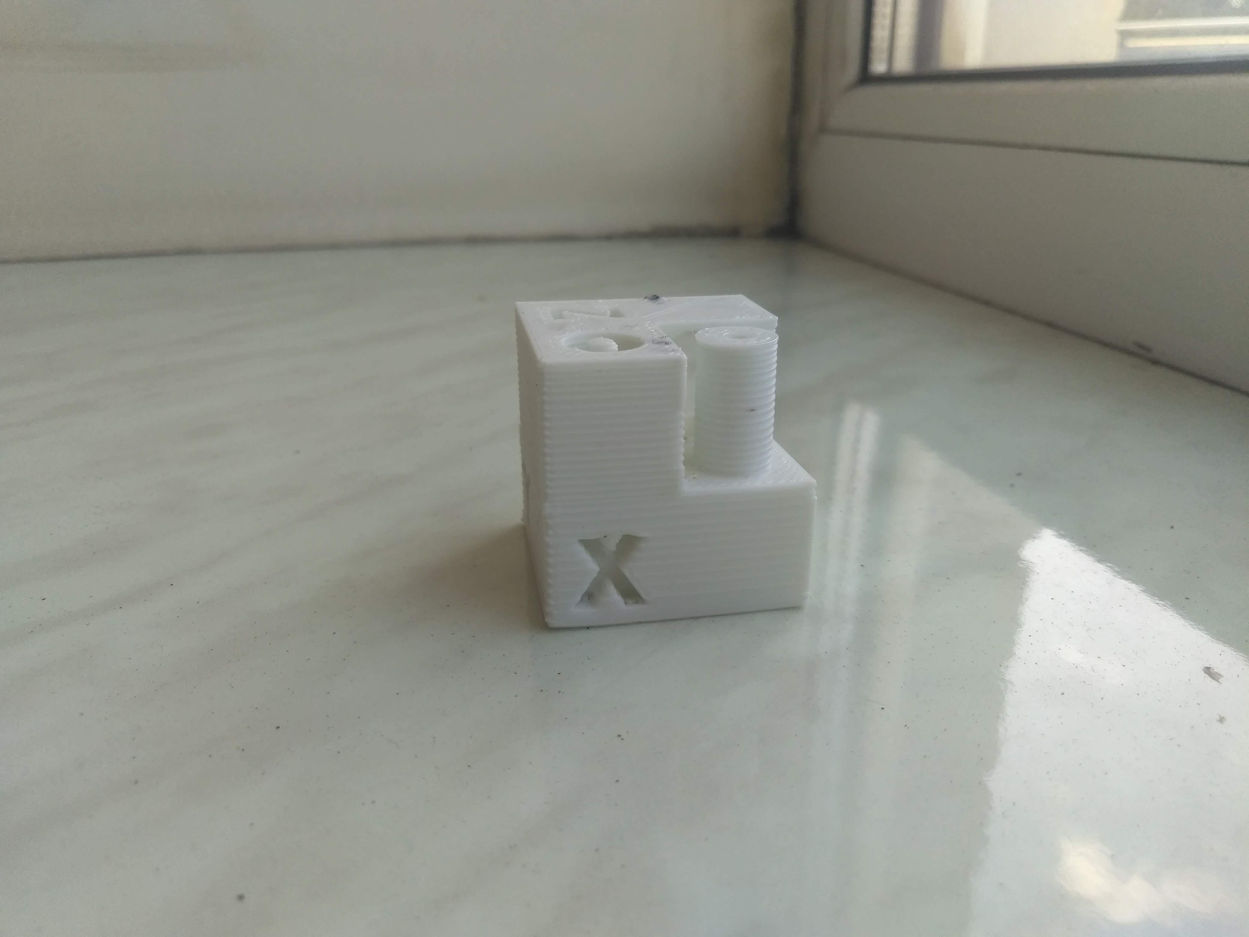

это косяк который дает новая дельта
Так печатает старая под репитером и мегой

Ну как бы и на старой нечто похожее просматривается, только менее выраженное. Если б не дельта - я бы сказал, что это типичный вобблинг. Что может вызывать такое в дельте - я даже не представляю...

Есть подозрение что косяк в марлине. эффект сильно зависти от модели.
Дефект механики был-бы всегда одинаков независимо от печатаемой модели.
