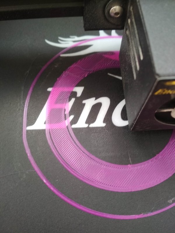

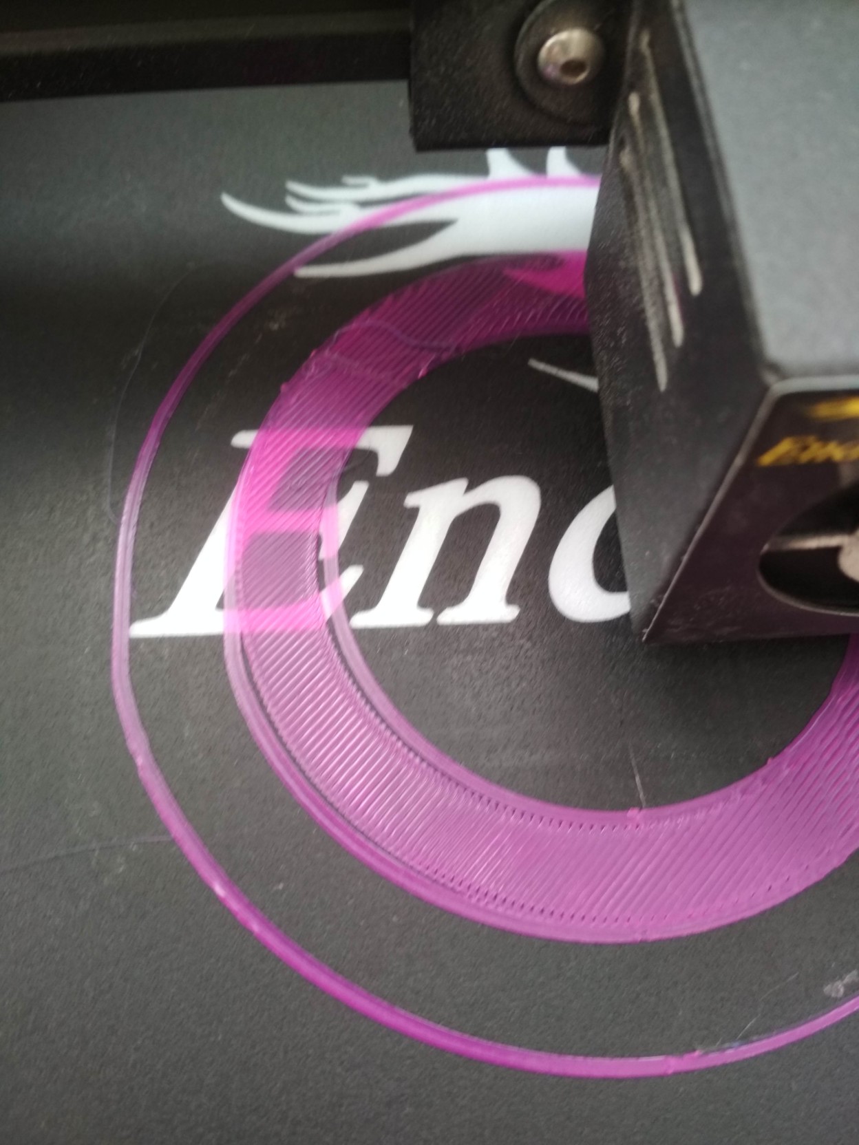

Непрочитанное сообщение dim3740 » 30 сен 2020, 12:28
С адгезией вы мне очень помогли! Спасибо всем. Конечно, у меня филамент просто стекался, без "вдавливания".
Подскажите, почему такое отслоение? И еще... зачем вообще нужны "круги", т.е. стенки? Иногда ведь достаточны "грубые" поверхности.. на фото.... меня бы устроило только продольное движение сопла.
Непрочитанное сообщение koluna » 30 сен 2020, 12:34
Не помогли, т. к. не прилипло еще ;)
Проверяйте ровность стола и выставляйте зазор...
Плохо видно по фото, но, судя по всему, ближе к центру стола у Вас зазор меньше, а к переднему краю - больше. В общем, поверхность неровная...
И недоэкструзия, возможно (хотя, нет, наверное, "полоски" вверх торчат по всей поверхности кольца?)... на периметры должно заходить заполнение. Это параметр "Перекрытие" или т. п. Какой у Вас? Если не будет "нахлеста" после выравнивания и настройки стола - попробуйте увеличить его.

Непрочитанное сообщение dim3740 » 30 сен 2020, 12:48
Плотность заполнения = 100 %. Процент перекрытия заполнения = 30 %.
скрин проще.. Да, поверхность советовали заменить на стекло... ну, я упрямлюсь пока.... :geek:
Непрочитанное сообщение Shaman » 30 сен 2020, 13:04
Где то там аццкие люфты.
А по поводу стенок - деталь всегда состоит из стенок и какого то заполнения, обычно малого. 100% заполнение сделать это высший пилотаж.

Непрочитанное сообщение dim3740 » 30 сен 2020, 14:07
артефакты на рис видимо тоже от плохой настройки кинематики?
Непрочитанное сообщение koluna » 30 сен 2020, 14:15
Вместо "такой" формы должна быть циллиндрическая?
Что в слайсере?
Нижняя часть тоже искажена?
Где-то подклинивает, возможно... а, возможно, и люфты по осям. Балка шатается... Проверьте по всей рабочей области люфты и клины по X, Y. Руками, быстрым минимальными перемещениями туда-сюда.
И пошатайте балку за оба конца в разные стороны.
Разбирайтесь с механикой... не печатайте большие детали пока. Распечатайте сначала круглую шайбу в пару слоев, внешний диаметром 100 мм.
Будет видно, круглая или нет...
