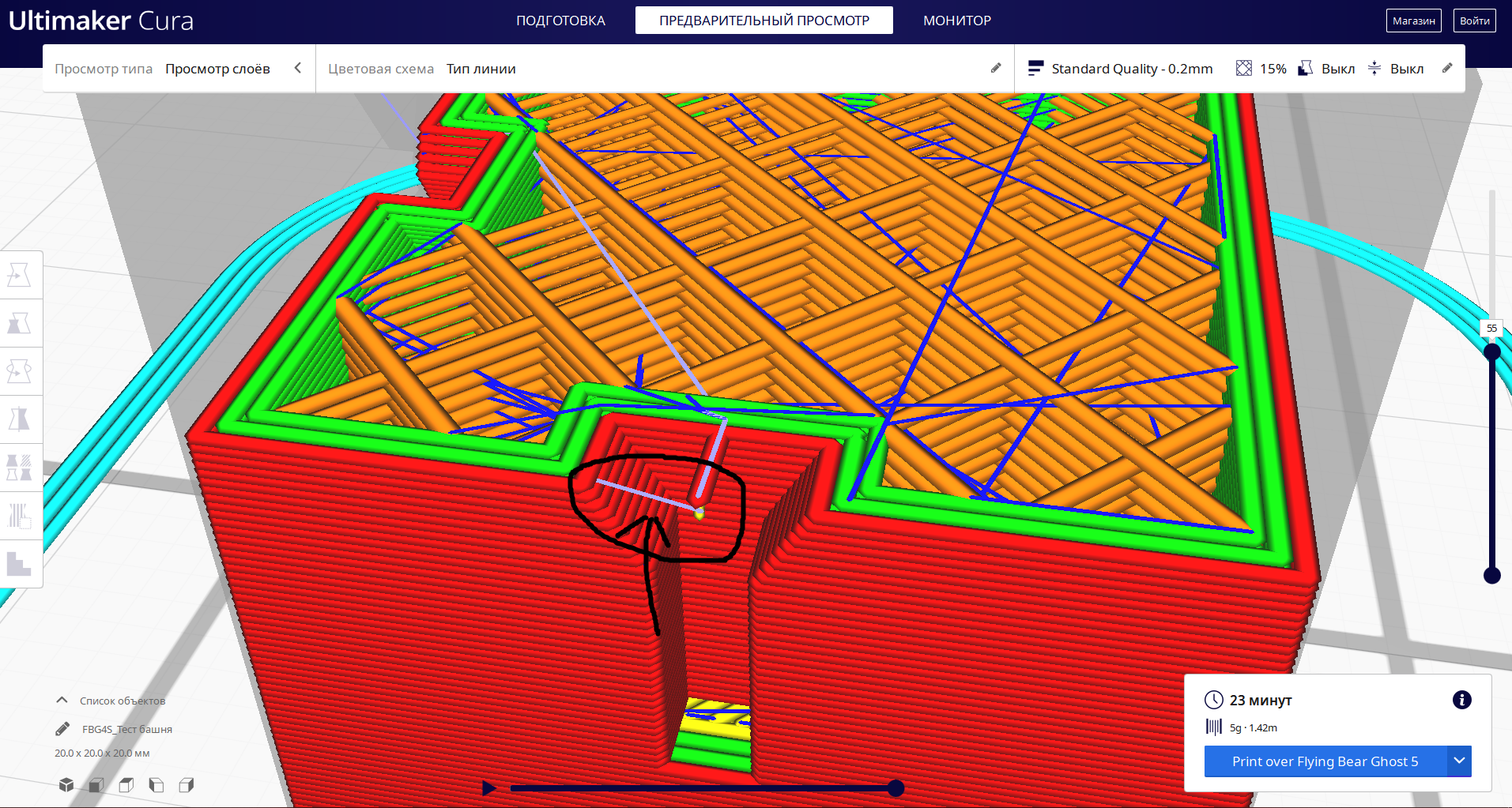

Здравствуйте, моя проблема состоит в том, что холостая линия перемещения сопла выходит из модели, но в этот момент не срабатывает (не успевает) откат и на месте остаётся полоса портящая модель, не могу разобраться как заставить слайсер не выходить за площадь модели в таких случаях (печатаю PETG)
