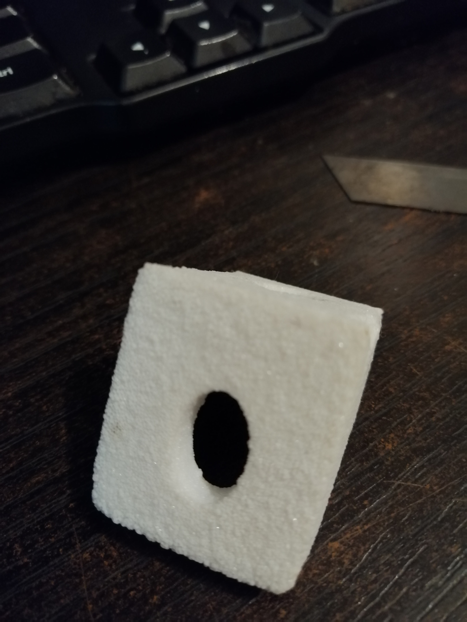

Непрочитанное сообщение Avtonomys » 25 сен 2020, 16:46
Кто нибудь пробовал извращаться?
https://youtu.be/nRLJ4ylGTFc

парень в соли запекает модельки в духовке )))

Деформация ведь... и размеры поплывут... а так - красиво...
Лучше содоструй какой-нибудь :)

Непрочитанное сообщение Avtonomys » 25 сен 2020, 17:51
koluna писал(а): ↑
25 сен 2020, 17:35
так для этого и нужна соль, что бы геометрию и размеры сохранить...
Непрочитанное сообщение koluna » 25 сен 2020, 18:00
Но все равно плывут...

Непрочитанное сообщение Avtonomys » 28 сен 2020, 11:46
koluna писал(а): ↑
25 сен 2020, 18:00
да на это вообще пофигу когда нужна герметичность или прочность детали которая напечатана поперек слоев. ну будет деталь на 0.5мм не такой как была.
Как я понял. PLA от такого становится термостойким (кристаллизация?) и начинает держать чуть ли не до 200 гр. против 60 гр в оригинале. недостаток - становится более хрупким(на ~30%), а petg становится герметичным и монолитом, тоже становится чуть более хрупким (~5-10%). но на разрыв начинает тянутся, а не лопаться.

Непрочитанное сообщение Feym » 28 сен 2020, 12:30
Avtonomys писал(а): ↑
28 сен 2020, 11:46
там по ролику разница вроде в одну десятку у автора
разве что сама геометрия может поплыть - это вопрос, видимо, тромбовки соли
Непрочитанное сообщение Avtonomys » 28 сен 2020, 15:39
Попробовал по быстрому :lol: соль самая мелкая какая была в магазине )) Petg белый. геометрия в целом осталась приемлема. мне было лень ждать полного остывания, нужна подборка температуры (с той что на видео у меня получился комок)...
то что получилась у меня - текстура очень прикольная, подойдет для декора аквариумов/террариумов...

Непрочитанное сообщение koluna » 29 сен 2020, 11:15
28 сен 2020, 15:39
Не пойму, ты соль смыл или нет?
