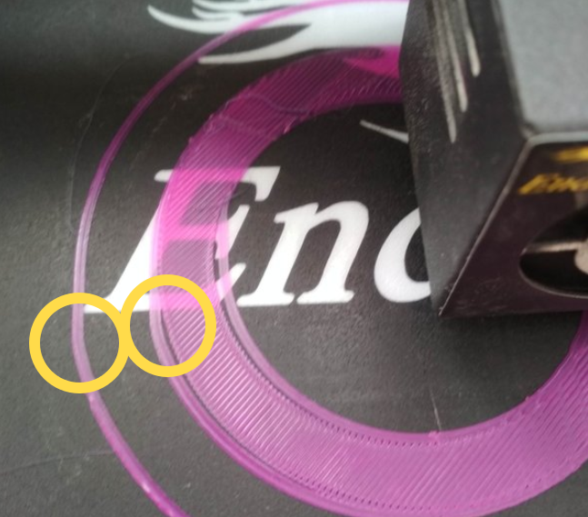

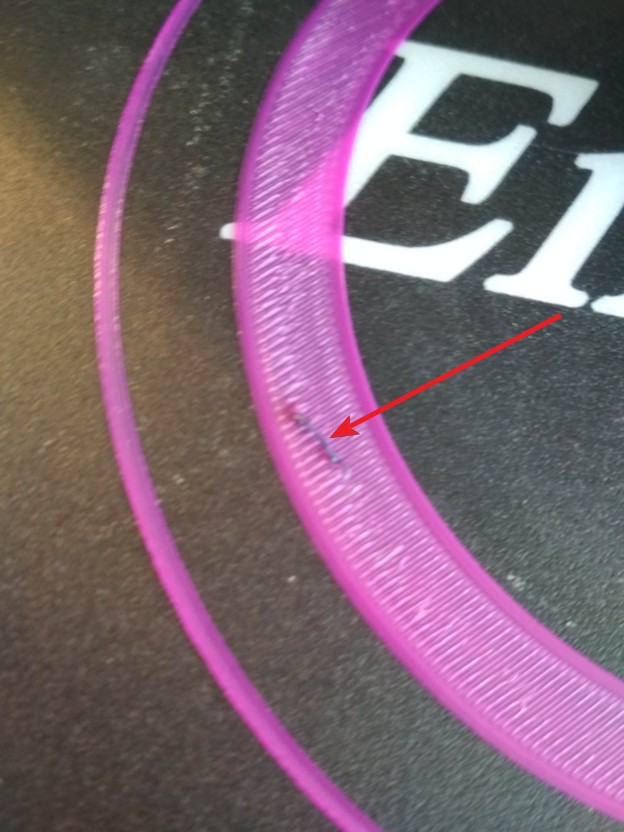

Непрочитанное сообщение dim3740 » 01 окт 2020, 10:41
Подрегулировал механику. Спасибо огромное за советы, т.к. нашел люфты)))
начал тестовую "шайбу".
Что скажете про выделенную стрелкой область?
И что за мусор на втором снимке? Качество филамента?

Непрочитанное сообщение Feym » 01 окт 2020, 10:52
dim3740,
на первом фото стол кривой и сопло упирается в него не давая пластику выходить из сопла
на втором похоже просто кусочек подгоревшей нити с сопла отвалился, проверьте чистое ли оно и радиатор вокруг него
