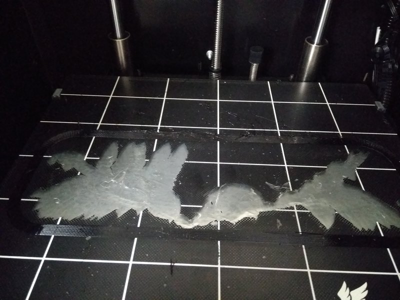

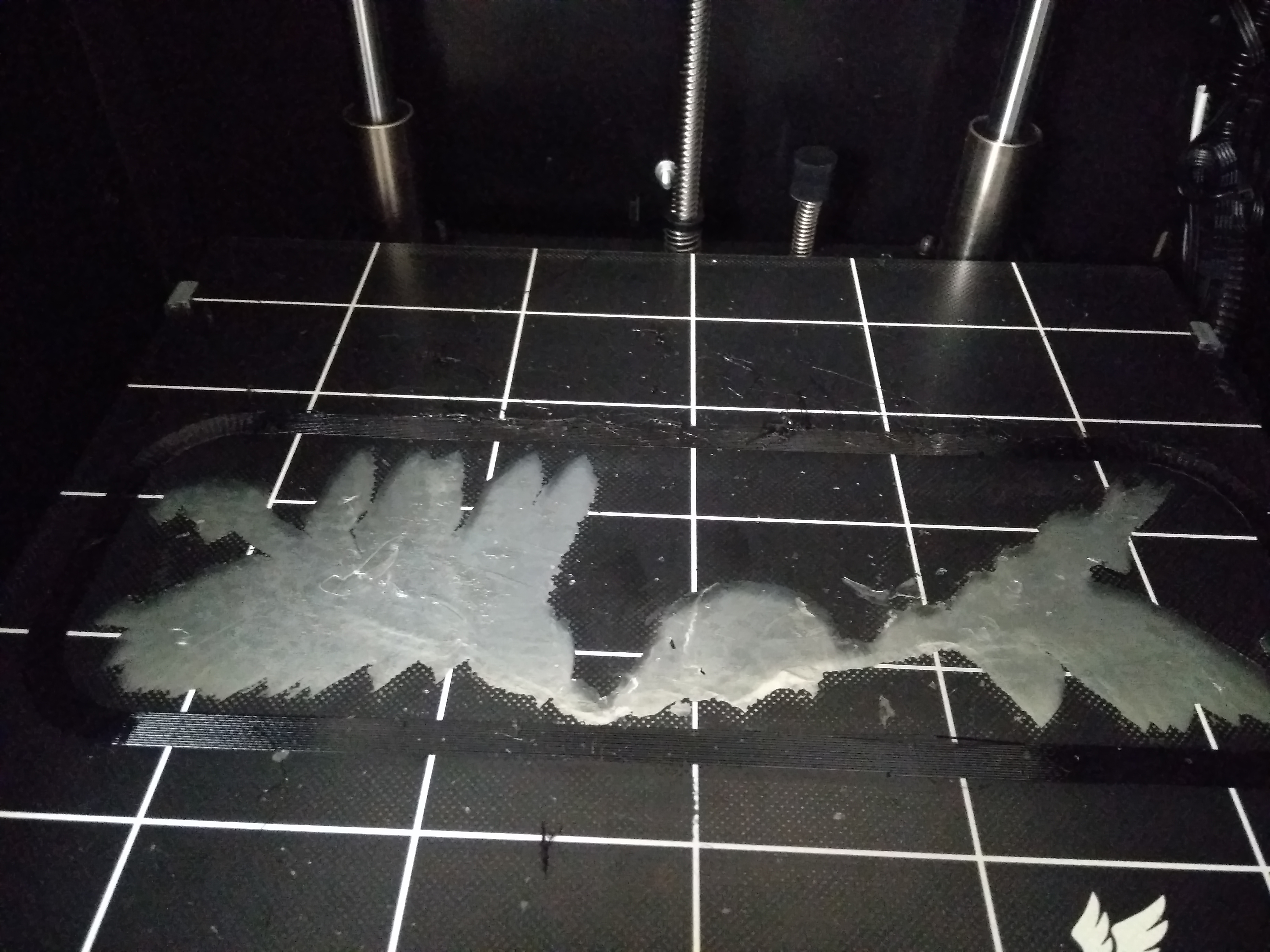

Приветствую всех!
Не пойму ,что могло произойти.
Поставил печатать деталь-,пластик PETG.
Клеями не мазал, раньше мазал,но вытер и после печатал такую же деталь без проблем.
Печаталась 16 часов,стол 90 градусов,пластик 235,поставил качество 0.16.
Всё напечаталась, деталь легко снялась,но с эмалью и даже открошила кусочки стекла.
Почему так могло произойти?
Что теперь делать,заказывать новый стол? Или этот можно перевернуть?
Как он вообще устроен,нагреватель внутри стекла вмонтирован или снизу?

Вот так это выглядит.
Что теперь делать,заказывать новый стол? Я читал люди из обычного стекла делают столы. Или нужно заказывать новый?

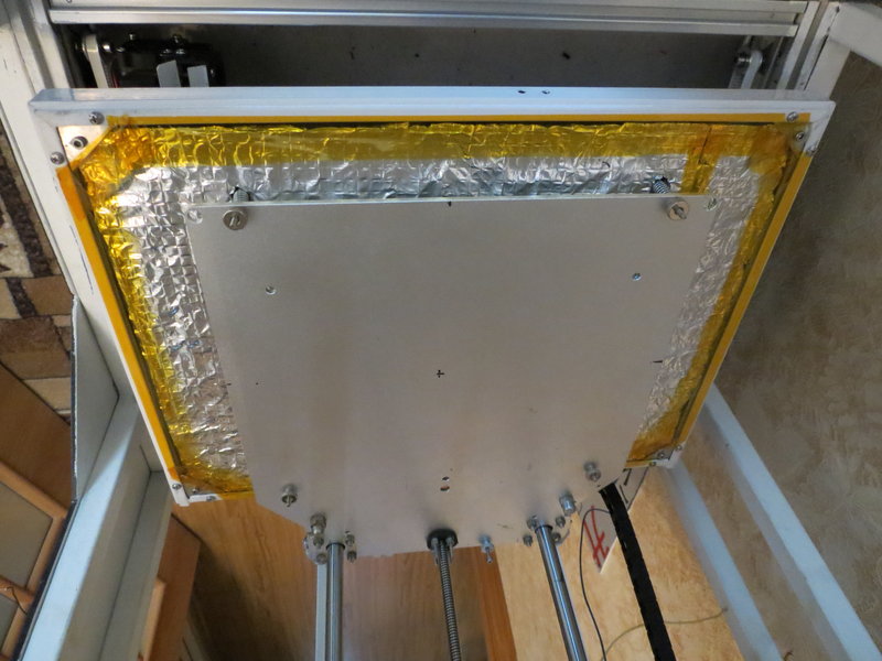

Немного шок прошел,разобрался,как устроен стол.
Я стекло прогрел и оторвал его от нагревательной плиты.
И на стекле и на плите остались остатки клея,чем бы его отмыть? И как потом туда новое клеить? Что это за клей? Или можно и без него?
Можно старое стекло перевернуть и туда поставить? Можно вырезать простое оконное стекло или нужно специальное,родное с шероховатым покрытием?

Непрочитанное сообщение antobel » 23 окт 2020, 19:36
Если стол люминь - то лучше всего 4мм зеркало, мне мебельщики режут из обрезков:) клей отмыть, люмишку нулёвкой чуток пройти, не клеить....
Если текстолит - не ко мне вопрос :))
Коцанное можно попытаться перевернуть - но не факт что долго прослужит - перепады в сколах, треснет... Плюс оловянная или внешняя сторона стекла - тоже играет...

Спасибо за ответ!) Так и сделал ,поставил печатать уже на другой стороне. Посмотрим как на сколько его хватит.
А стёклышки Вы правы ,надо заказать запасные! А почему зеркало,этот слой зеркальный что то даёт? Может просто стекло оконное?

Непрочитанное сообщение vladimirV » 24 окт 2020, 06:43
У меня, на столе 320х230 стоит зеркало (советского производства). Посажено на алюминиевый стол смазанный термопастой. Зеркальный слой (обычно серебро или алюминий), создает армированный слой (укрепляет стекло). Быстрый и равномерный теплообмен. У зеркала идеально ровная поверхность. За все время, ни одного скола или царапины. :)

Там входной контроль лучше- кривая поверхность - только в комнаты смеха ЦПКиО :lol:
