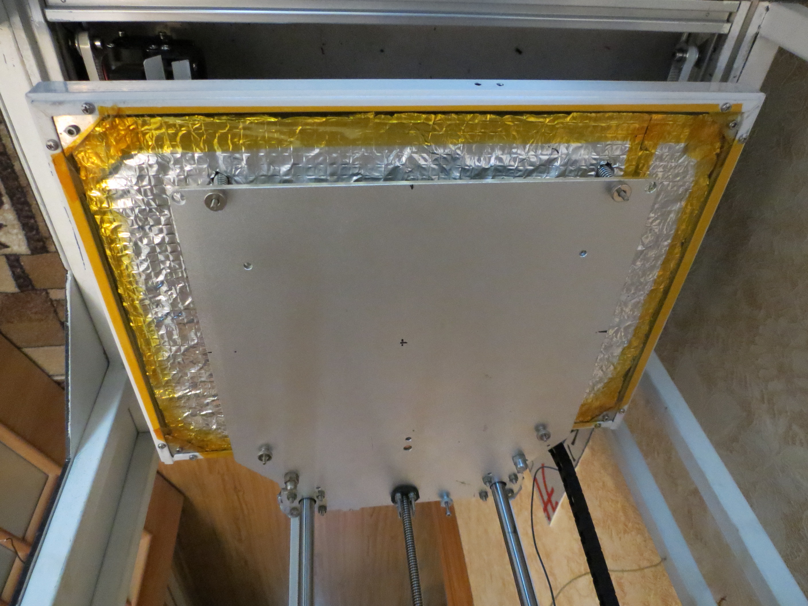

Re: Деталь оторвалась со стеклом.
Вот так это выглядит.
Что теперь делать,заказывать новый стол? Я читал люди из обычного стекла делают столы. Или нужно заказывать новый?
Немного шок прошел,разобрался,как устроен стол.
Я стекло прогрел и оторвал его от нагревательной плиты.
И на стекле и на плите остались остатки клея,чем бы его отмыть? И как потом туда новое клеить? Что это за клей? Или можно и без него?
Можно старое стекло перевернуть и туда поставить? Можно вырезать простое оконное стекло или нужно специальное,родное с шероховатым покрытием?
Если стол люминь - то лучше всего 4мм зеркало, мне мебельщики режут из обрезков:) клей отмыть, люмишку нулёвкой чуток пройти, не клеить....
Если текстолит - не ко мне вопрос
Коцанное можно попытаться перевернуть - но не факт что долго прослужит - перепады в сколах, треснет... Плюс оловянная или внешняя сторона стекла - тоже играет...
