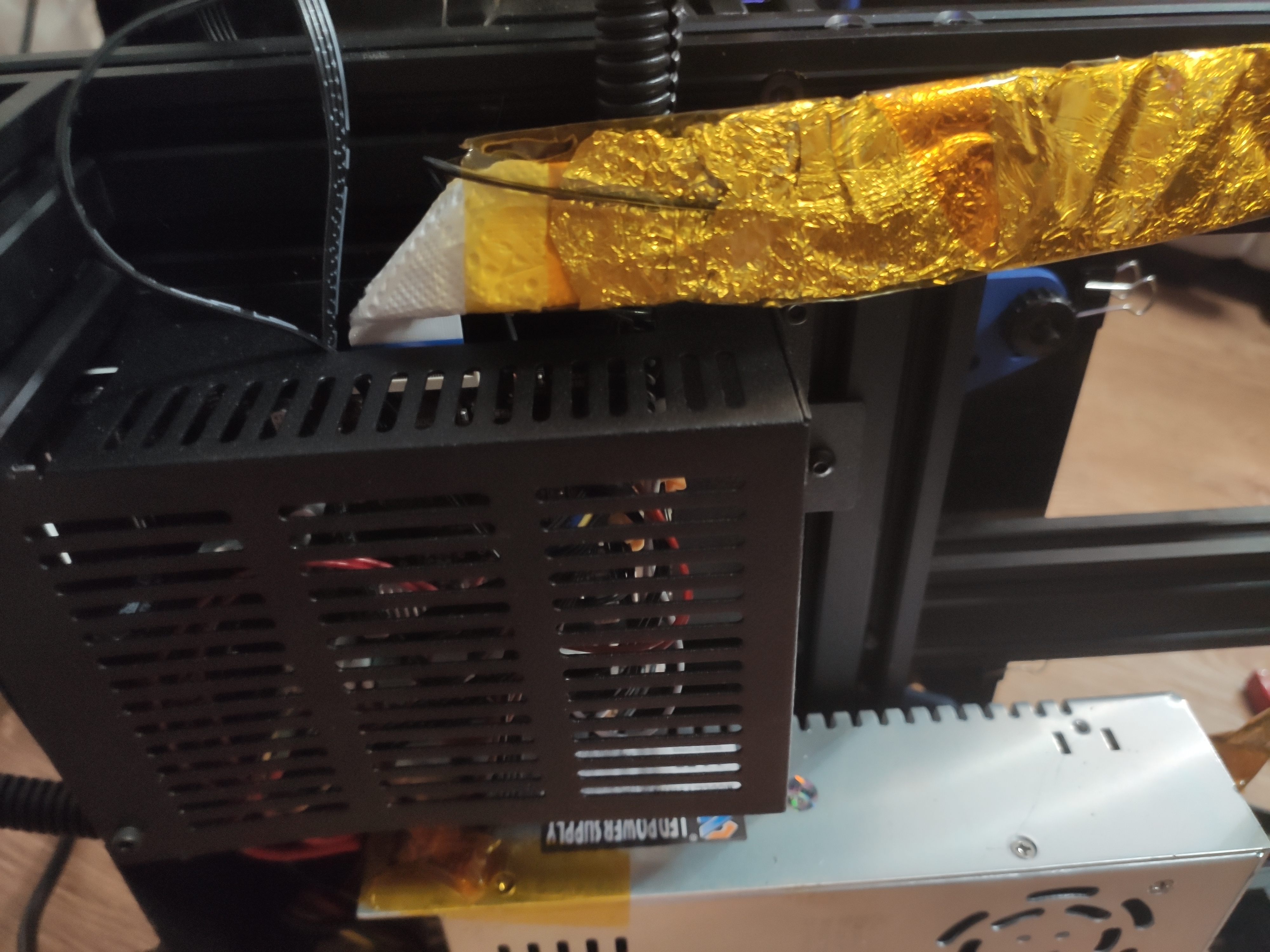

Начну пока с простого для меня и доступного. Вывел "-" от свободного разъема для винтелятора, обмотал провод (который соединяется с экраном) пищевой фольгой, эту фольгу обмотал очищенным от изоляции "-" проводом, сверху еще фольга и изолировал все это каптоновой лентой. Пока посмотрю как поведет себя экран. Если не поможет перейду к более сложному

На счет того, что экран умнее принтера, не думаю. У него есть сбоку от блока питания управляющая плата, и именно от него идут сигналы на дисплей
Вот нго электроника Изображение
