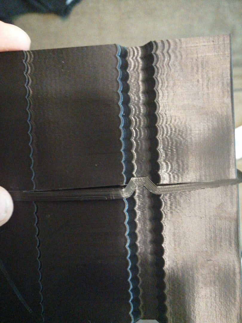

Непрочитанное сообщение Avtonomys » 22 сен 2020, 15:13
Avtonomys писал(а):
01 сен 2020, 20:40
Пробовал кто нибудь https://www.klipper3d.org/Resonance_Compensation.html ?
Попробовал, вроде работает :lol: на тестовой модельки заметна разница. нужна тонкая настройка, а сам по себе тест не особо быстрый....
Сверху модель без компенсации, снизу с компенсацией (MZV):
Ось X
Ось Y
