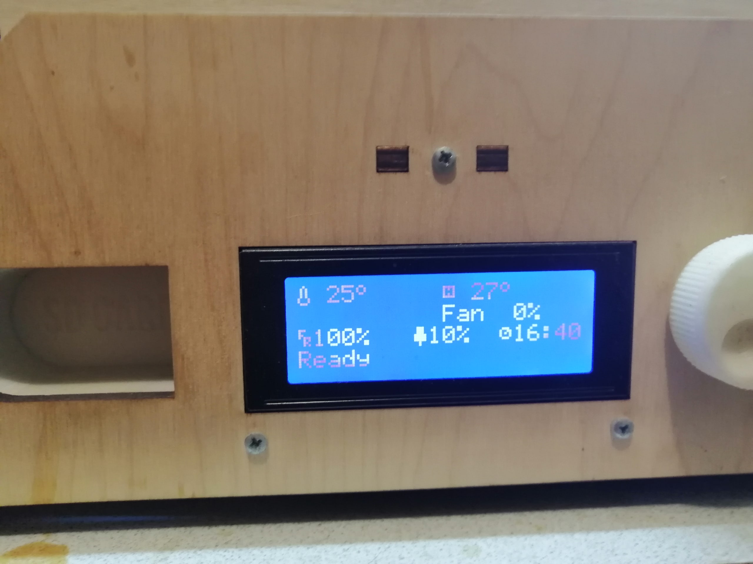

Дан gcod (marlin):
Код: Выделить всё
M73 P99
Нужно переделать в (Prusa):
Код: Выделить всё
M73 P99 R9999
Решаем:
в нашем файле конфигурации переопределяем шаблон отображения времени печати (он определен в extras/display/display.cfg):
Код: Выделить всё
[display_template _printing_time]
text:
  {% if printer.display_status.remaining %}
    {% set ptime = printer.display_status.remaining %}
  {% else %}
    {% set ptime = printer.idle_timeout.printing_time %}
  {% endif %}
  { "%02d:%02d" % (ptime // (60 * 60), (ptime // 60) % 60) }
если в M73 есть R то мы показываем время до окончания печати (по мнению prusaslicer), если нету то как и было...
файл extras/display_status.py приводим к виду.

Проверяем M73 P10 R1000

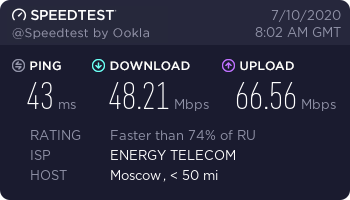

Заказал для tvbox (x96mini, "Armbian buster with Linux 5.7.2-arm-64" + klipper + dwc2) usb wifi свисток - https://aliexpress.ru/item/32970676307.html
тест скорости в самой приставке:

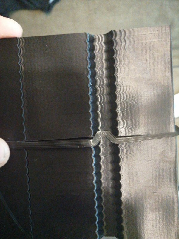

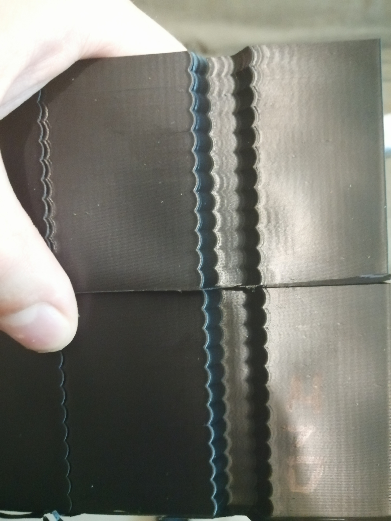

Попробовал, вроде работает :lol: на тестовой модельки заметна разница. нужна тонкая настройка, а сам по себе тест не особо быстрый....
Сверху модель без компенсации, снизу с компенсацией (MZV):
Ось X
Ось Y
