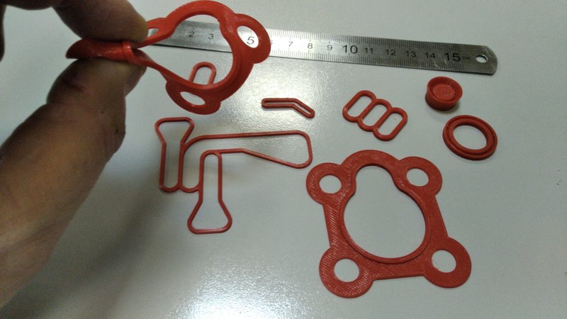

Фотку прилагаю. Заполнение 100%.Обдув отключён, с ним от стола отрывает

Фото этой детали - без обдува? Таки у Вас другая проблема... ее надо решить сначала! Адгезия к столу плохая!!!
Смотрите, края поотрывало от стола будь здоров: пластик загибается вверх при этом, уходит вверх и к центру детали и поэтому стенка получается неровная, вогнутая!!! А усадка это дело усугубляет. Только вот главная проблема - плохая адгезия
Из чего стол? Насколько хорошо настроен зазор? Чем клеите?
Впринципе, проблемы недоэкструзии тоже могут быть с этим связаны... сопло поднимается правильно, дискретно как и полагается, на толщину слоя, а деталь отклеивается и упирается в сопло... пруток не грызет? Есть опилки? Экструдер щелкает иногда при печати?
Стол - стекло, немного кривоватое к середине, но я уже столько на нем отпечатал, что на него не грешу. Клею 3D клеем покупным. Стол вроде настроен по бумажечке. Пруток не грызет и не щелкает, скорость печати достаточно низкая 50 мм/с

Судя по фото - проблемы с адгезией к столу... решите их сначала.
Ну, с бримом печатать попробуйте...
После печати - снимите аккуратно брим, измерьте со всех сторон и сравните с толщиной первого слоя...
Купите щупы в автомаге за 200 р. Они не изнашиваются и от влаги не плывут...

Razer, Вы еще учтите, что на разное стекло может липнуть по-разному, даже не взирая на адгезив
К примеру, у меня были огромные проблемы при печати ПЛА (или ПЭТГ, точно не помню, но кучу адгезивов перепробовал, в т. ч. чистую поверхность) на зеркальную плитку из Леруа... и оказалось, что ПЛА липнет просто супер на обычное чистое оконное стекло. И ПЭТГ тоже, но этот липнет просто до одурения, очень часто убивая это стекло - поэтому и мажут чем-нибудь...
В общем, свойства стекла тоже имеют значение
Я бы посоветовал, особенно на начальном этапе (ну и в сложных случаях), тупо смотреть на процесс в риал тайм. По крайней мере, пока не будет достигнут оптимальный результат...

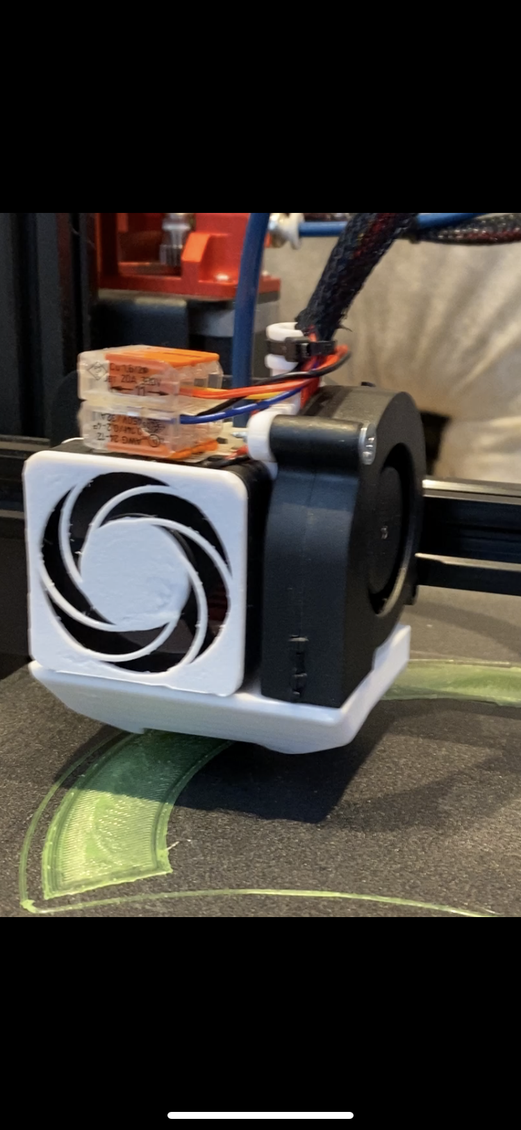

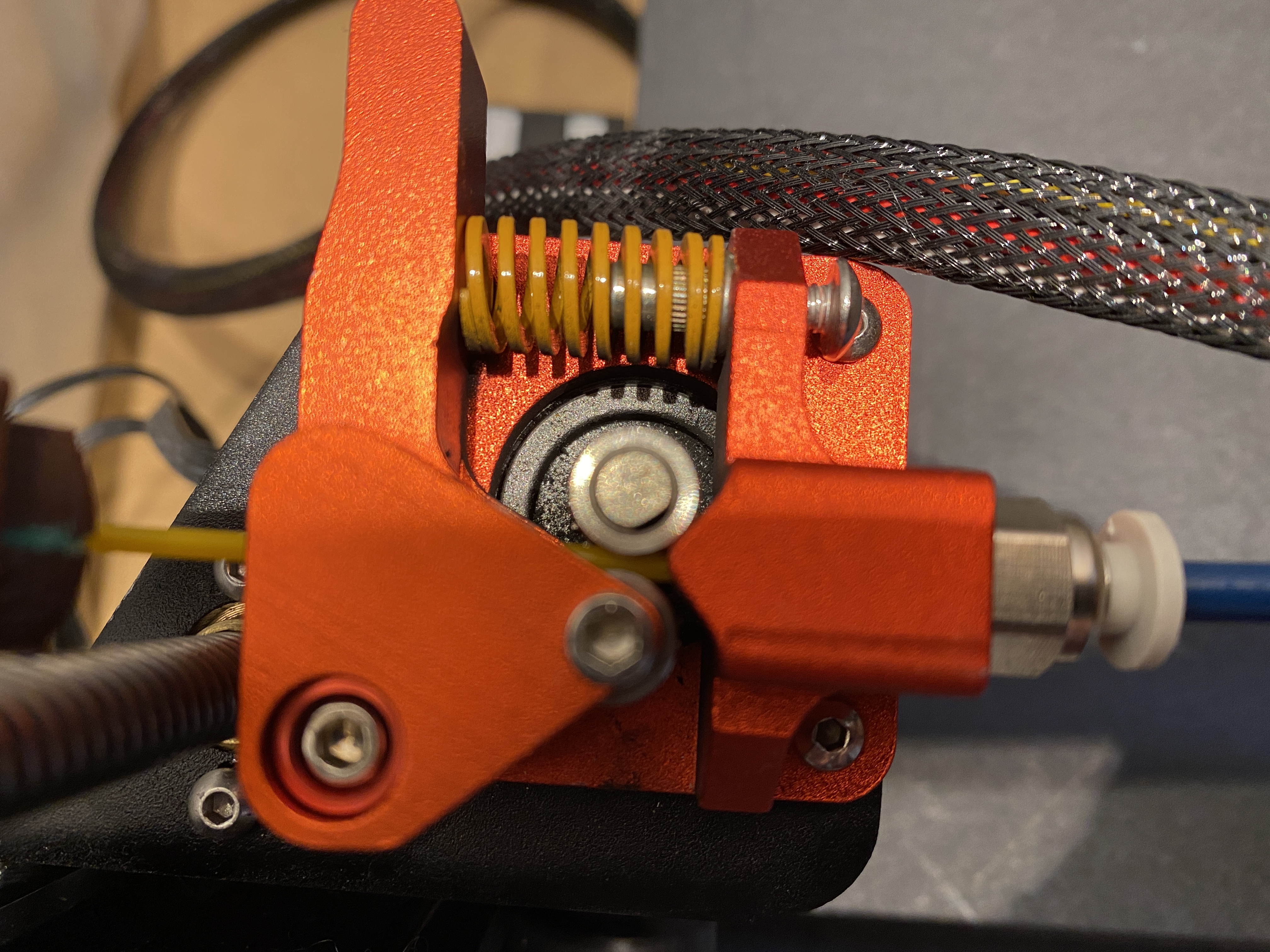

Планирую печатать TPU пластиком на боудене ender 3 pro. Надо ли убирать каким-то образом щель между шестерней и входом в трубку боудена? Критична ли щель?
P.S.: хотэнд у меня теперь с хорошим обдувом 5015
и я пересобрал хотэнд и заменил трубку.
Фото экструдера

falcon86, попробуйте так. По возможности без ретракта и скорость поменьше. Если будут проблемы, тогда придётся думать о том как от них избавиться)) В принципе, на аналогичном конструктивно экструдере, на с-принтере, печатать можно.

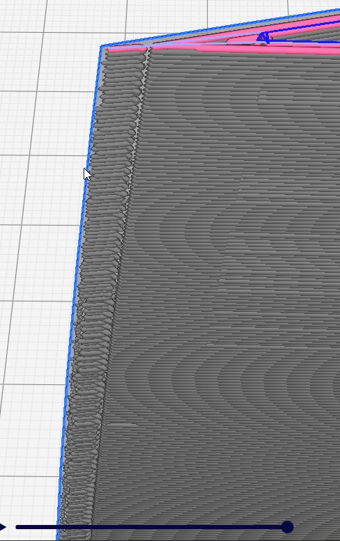

Помогите решить проблему с Cura вот так создает G-cod, ну и конечно печатает с этим же косяком.

Что это? Шов чтоли?
Сделайте картинку сверху.

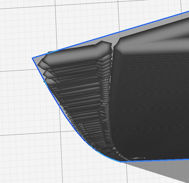

Ну его как бы не должно быть. ну я пробовал диаметр сопла в параметрах менять сам косяк изменяется но лутче не становиться, но видимо надо что то другое менять

Шириной экструзии/потоком пробовали манипулировать?
А если модель повращать на столе?
А что за модель? Угол немного побольше сделать - нельзя?
- Сообщения: 2183
- Откуда: красавец Таганрог
- Благодарил (а): 136 раз
- Поблагодарили: 286 раз
Рома, а как вы себе представляете правильную нарезку такого угла? Если модель ваша, сделайте скругление диаметром сопла по грани этой. Если нет, то поиграйтесь параметром отвечающий за печать тонких стенок - в данном случае Кура пытается нарисовать стенку тоньше ширины экструзии. Если есть желание побыть бета-тестером, попробуйте эту Куру - может она как-нибудь эротичней на режет https://support.ultimaker.com/hc/en-us/ ... ha-version

Сам так печатаю. Экструдер похожий. Ретракты отключены, скорость 15-25 мм/сек в зависимости от размеров детали. Даже не столько от размеров, а от длины прямолинейных участков участков, на которых голова и вместе с ней экструдер успевает разогнаться до максимальной заданной скорости. Если деталь мелкая, криволинейная и без больших площадей заливки, то можно и прибавить. Но на первой детали придётся посидеть у принтера, следя за тем, чтобы филамент не зажевало. Жуёт - снижайте скорость. Горячий стол необязателен. Сам печатаю на холодное стекло, намазанное в два-три слоя клеем-карандашом Эрих Краузе.
Да, поток скорее всего придется увеличить, чтобы крышка и дно заливались сплошняком а не сеткой.

Я думаю, косяк в модели. Может полигоны пересекаются, или щель или еще что то. Слайсер "лечит" на лету по своему разумению и получается так.
