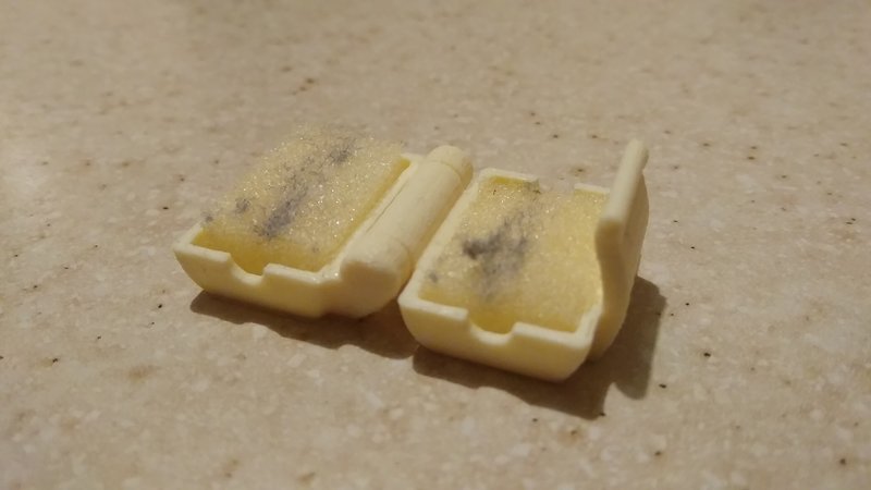

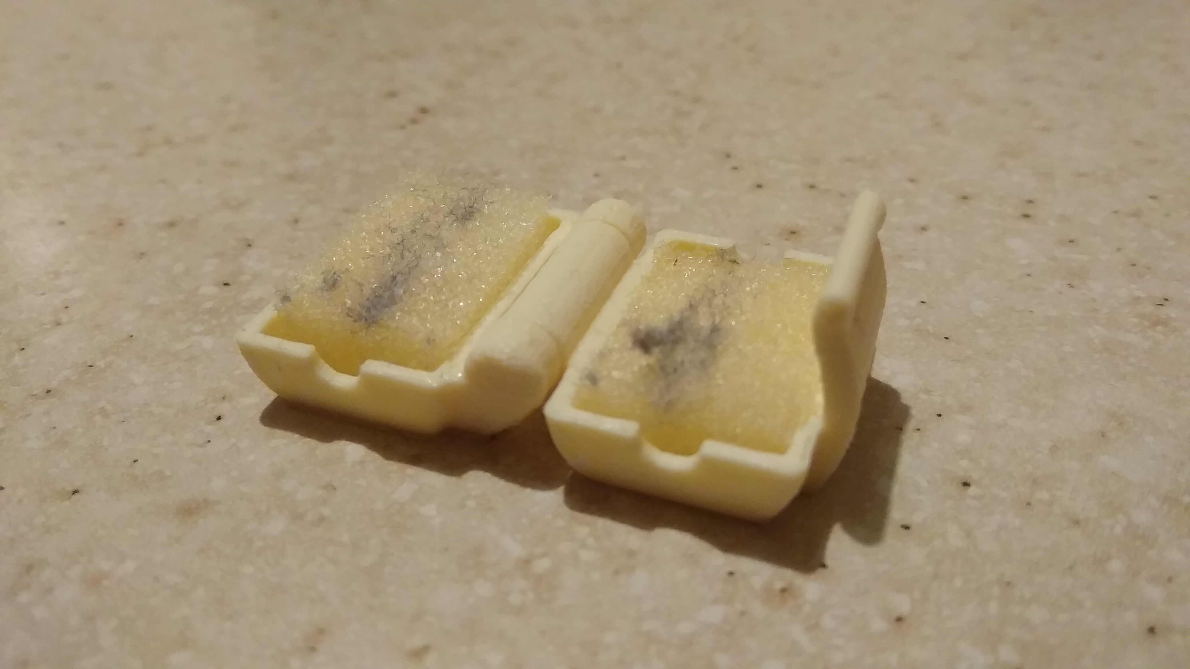

Непрочитанное сообщение Vikent » 11 мар 2021, 18:42
andrew95qq писал(а):
11 мар 2021, 15:01
хотенд забился, странно, вроде принтером пользуюсь буквально неделю, или в чем дело?
Если через сопло давится ровной колбаской, как описывали выше, то не забилось. Вот когда будет давиться тонкими кусочками - тогда забилось. Но фильтр на филамент поставить не помешает.
Попробуйте давить не в хотенд, а мимо. Если будет та же разница в два раза меньше от заданного, разбирайтесь с драйверами и прошивкой, как порекомендовал выше Алекс.

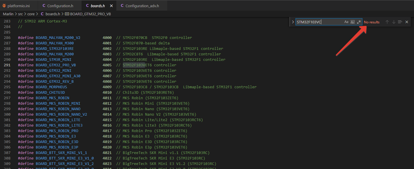

Давайте начнем с одной очень важной вещи, как вы умудрились собрать марлин для этого контроллера??? Я вообще не нашел поддержки этого контроллера даже в самых свежих версиях прошивки!
Есть поддержка STM32F103VE, но у него флэш памяти в два раза больше! Нет, собрать конечно можно, но далеко не факт что хватит памяти для прошивки! Да и не все так просто как кажется. К тому же официально марлин не поддерживает и саму плату, а соответственно и описаний пинов для нее не существует(это надо делать ручками, но упираемся в отсутствие поддержки контроллера, а это уже надо лезть в дебри прошивки)! Скорее всего вы собрали не официальную версию марлин, запиленную китайцами именно под эту плату... Ну в этом случае можно ожидать всего что угодно от такой сверх экзотики...
