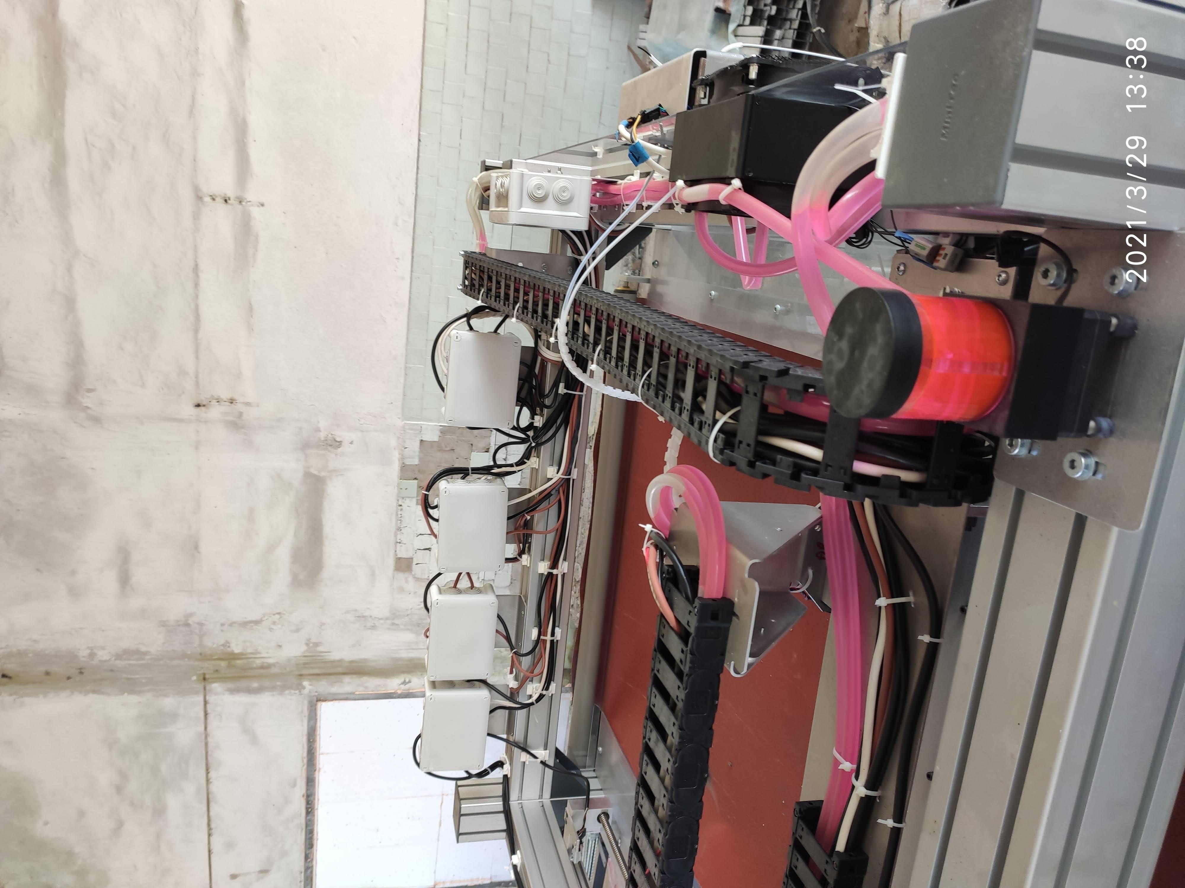

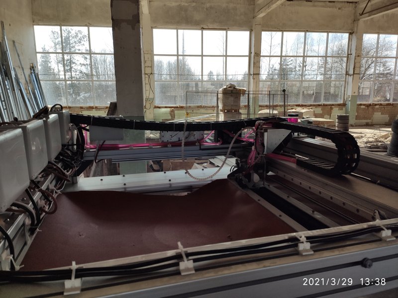

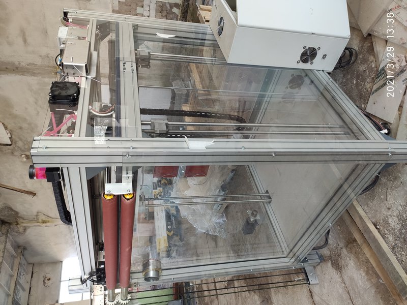

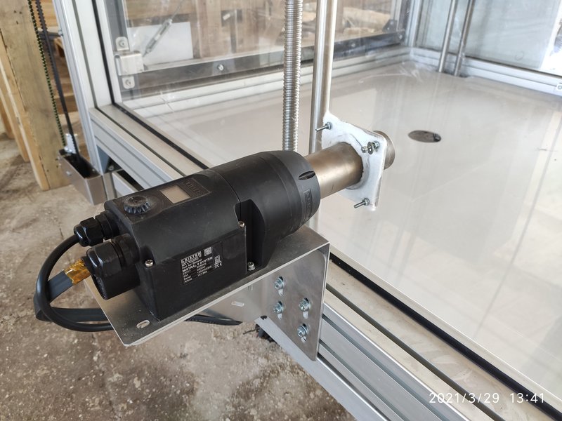

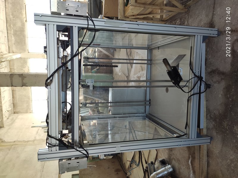

Jevgenij
Зарегистрирован: 26 мар 2021, 22:15
Непрочитанное сообщение Jevgenij » 29 мар 2021, 22:59

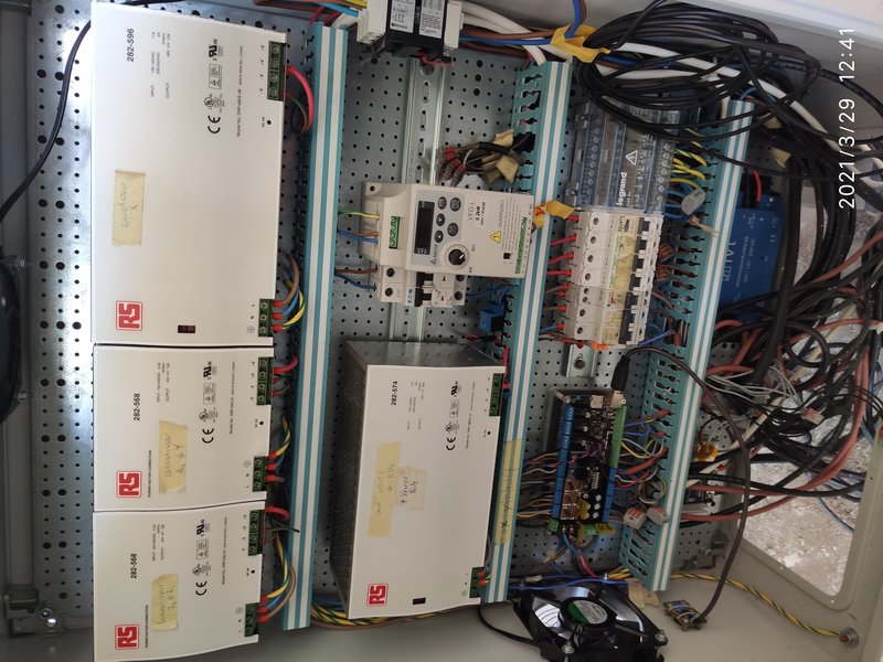

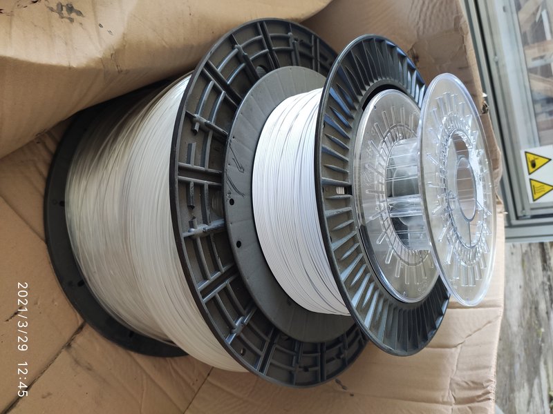

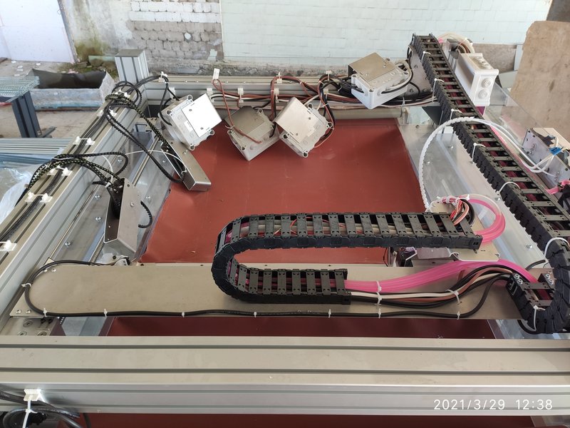

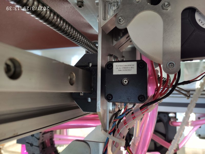

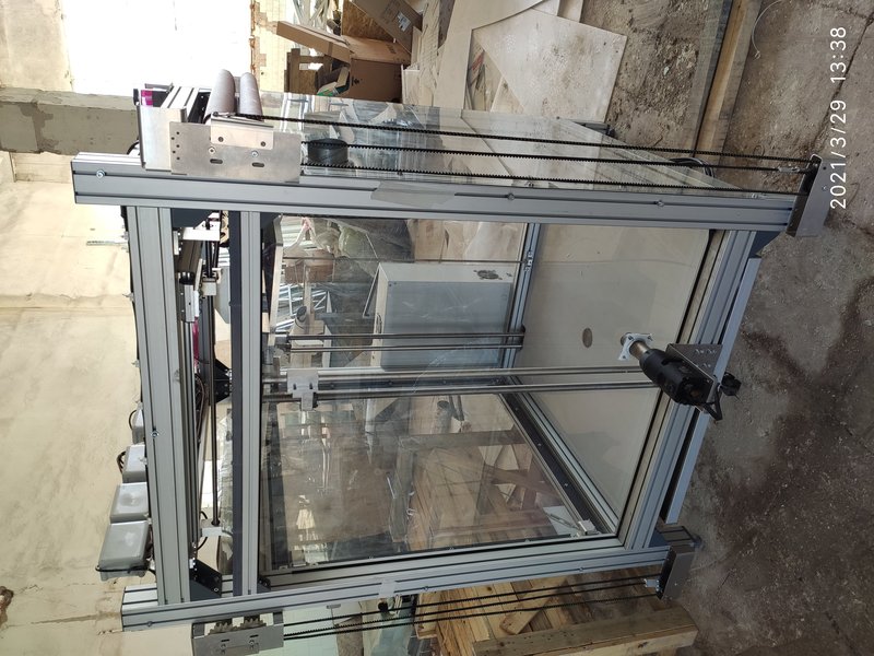

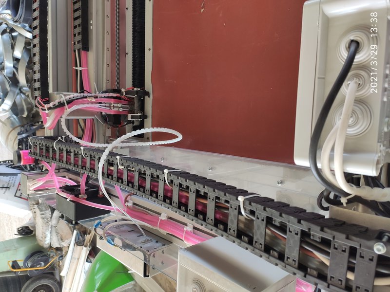

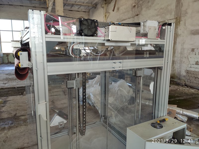

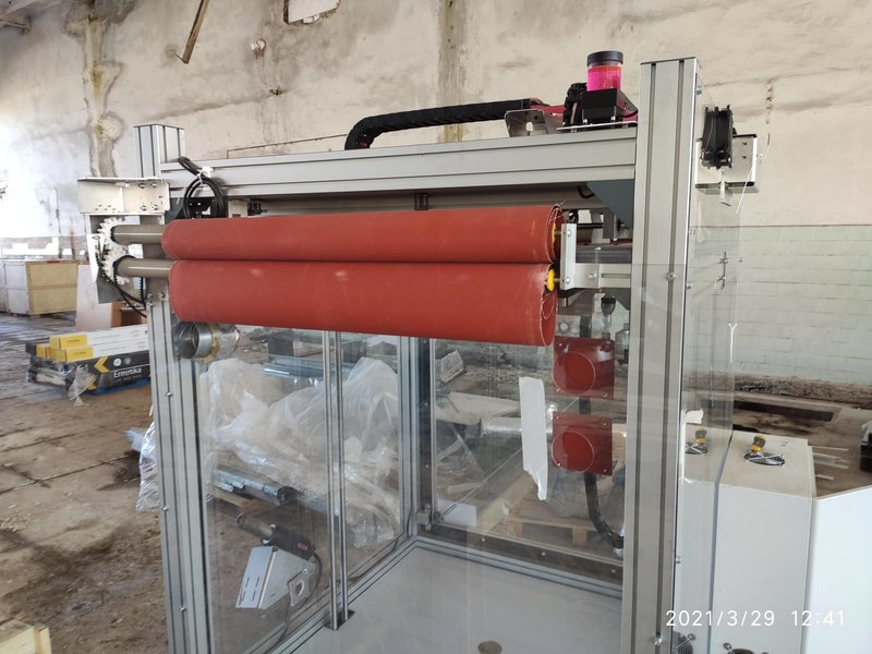

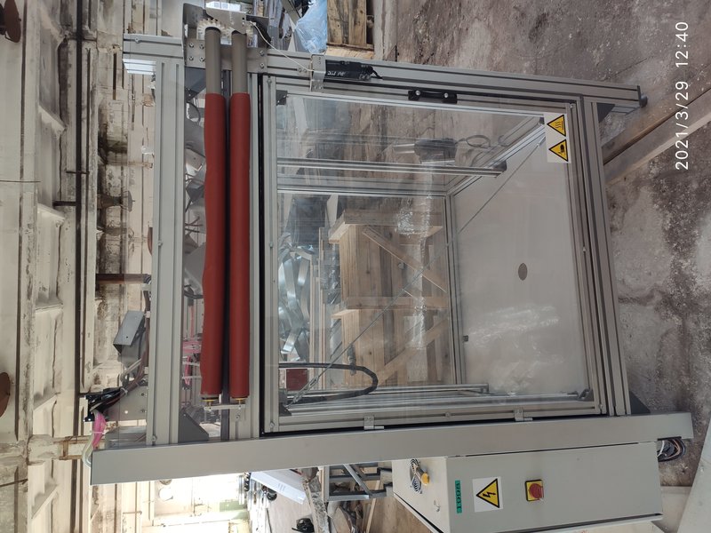

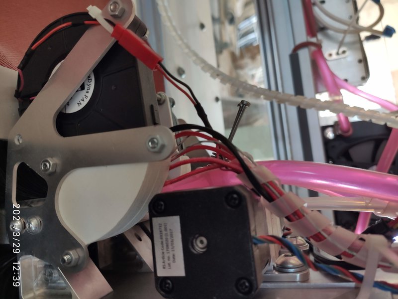

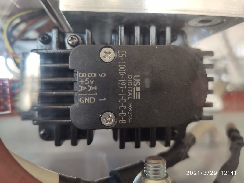

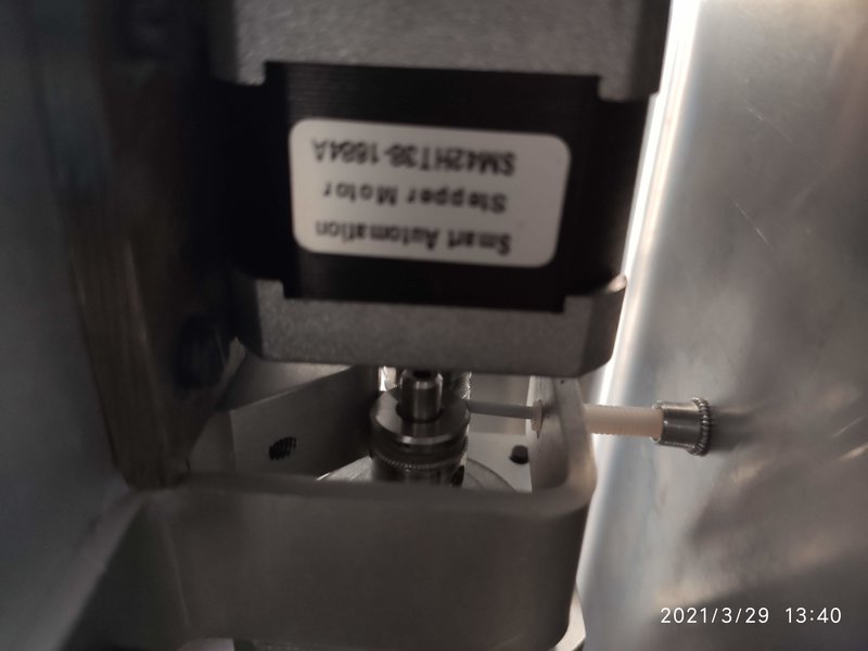

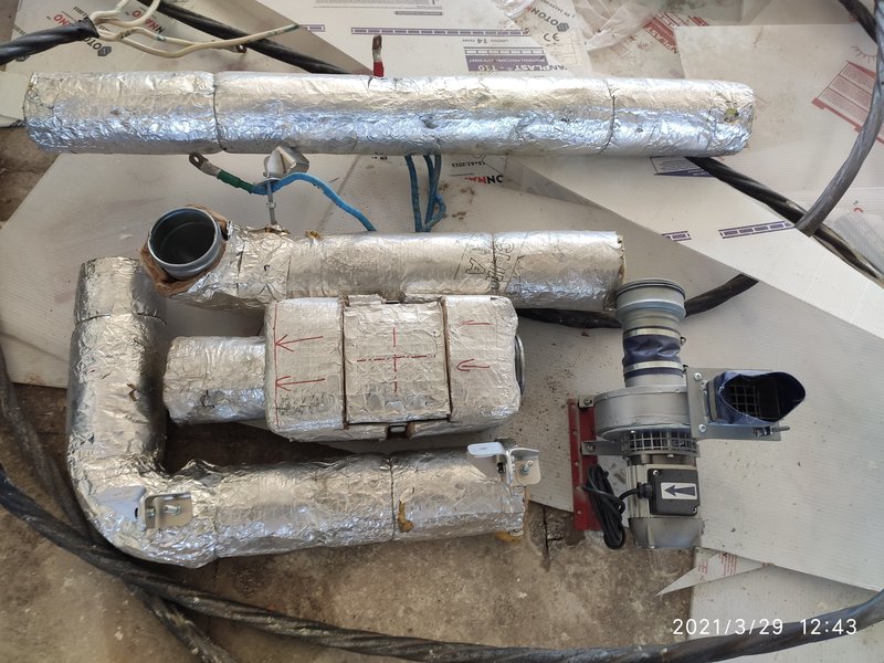

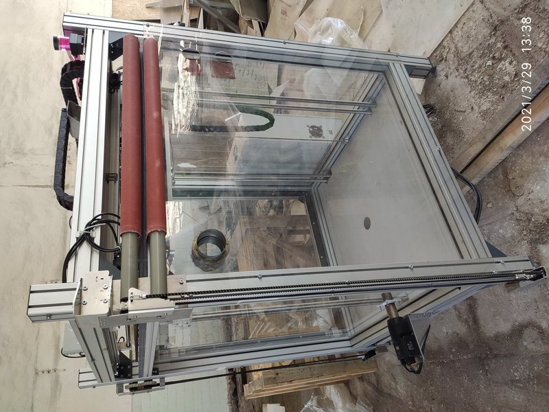

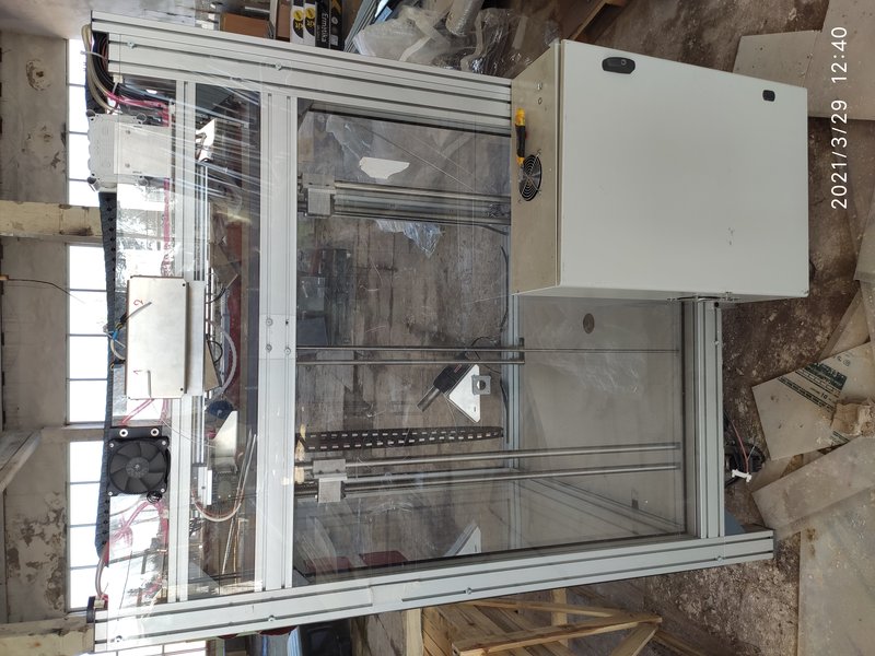

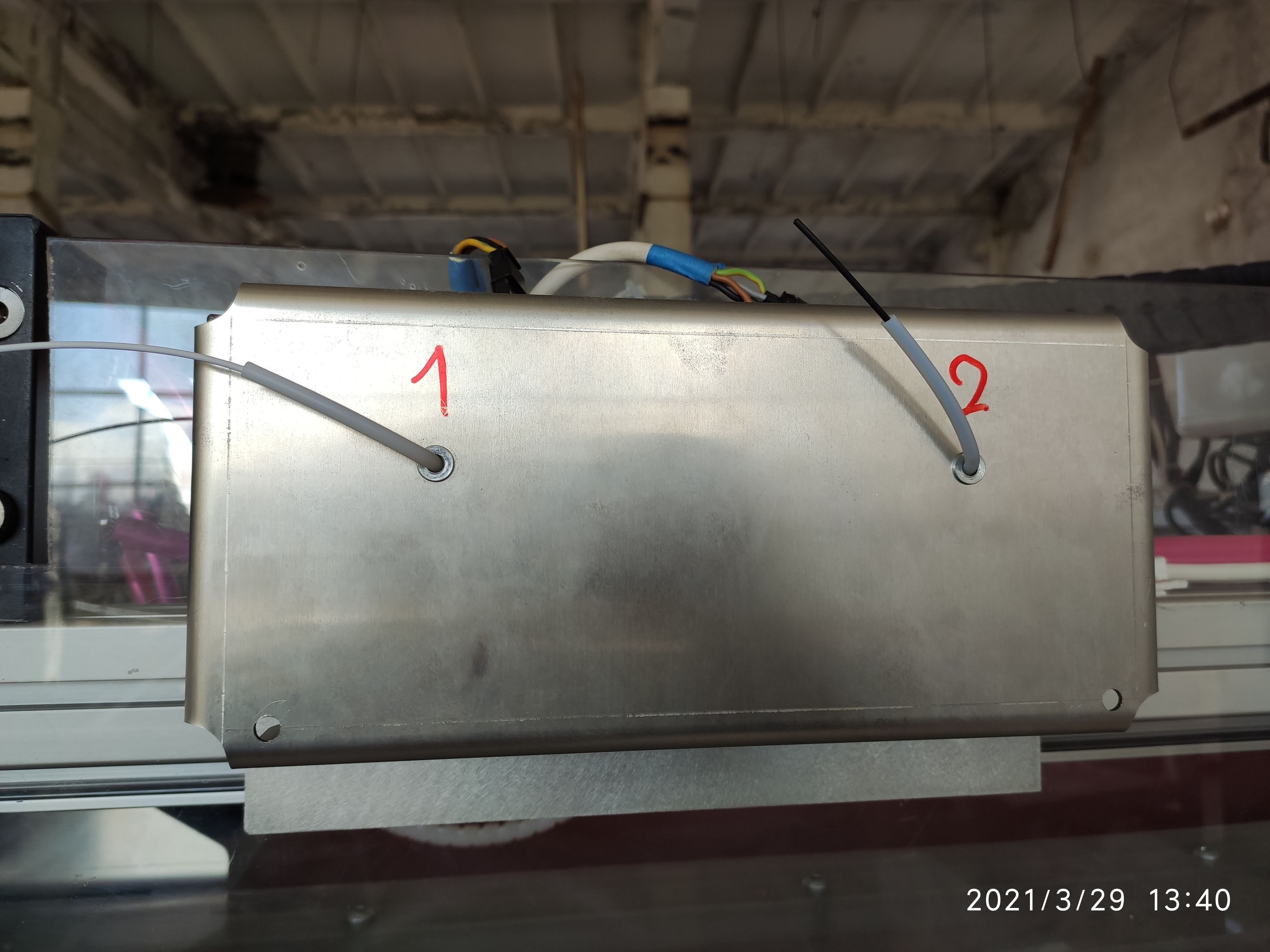

Добрый вечер. Помогите пожалуйста, определить что это за чудо-юдо!
https://photos.google.com/photo/AF1QipP ... 3hhNVrTtIH
Непрочитанное сообщение dark184 » 30 мар 2021, 08:44
Это практически на 100% самосбор. Инструкцию вы не найдете, надо разбираться самостоятельно. Идея со столом просто бомба, мне понравилось 8-)(но как такой стол себя поведет при печати большой вопрос) Что то мне подсказывает, что принтер собирался для литейного производства, печатать большие модели для формовки опок...
Непрочитанное сообщение Kaktus » 30 мар 2021, 10:15

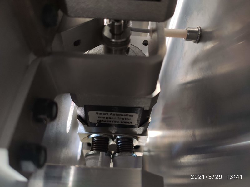

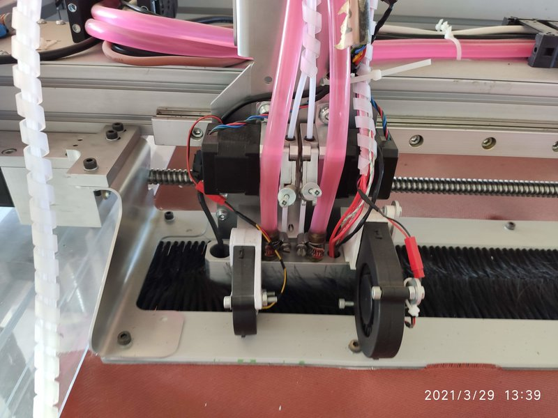

Интересный агрегат. Вы стали счастливым обладателем FDM 3Д принтера c активной термокамерой, двумя экструдерами(вот бы фото экструдера снизу - как реализовано) и водяным охлаждением. Похоже, делался с душой и знанием вопроса. Шторки закрывают термокамеру, со столом чего-то не вполне понятно как устроен(и где он вообще :)). Если двухголовость грамотно реализована, то можно печатать крупные детали в приличном качестве. Согласен с dark184 - судя по филаменту для литейки предназначался.
Jevgenij
Непрочитанное сообщение Jevgenij » 30 мар 2021, 11:17
Вы объясните что есть экструдер и я обязательно его сфоткаю. Что нужно для его запуска?
Непрочитанное сообщение Kaktus » 30 мар 2021, 12:15
Jevgenij писал(а):
30 мар 2021, 11:17
Вот эта штука. Лично мне интересен вид снизу.
Jevgenij писал(а):
30 мар 2021, 11:17
Я вижу два пути:
1. Найти спецала поблизости, который возьмется за это дело;
2. Если руки из плеч и пытливый ум, то можно попробовать создать отдельную тему, и с помощью общественности попробовать произвести запуск. Но этот путь тернист, хоть и интересен :)

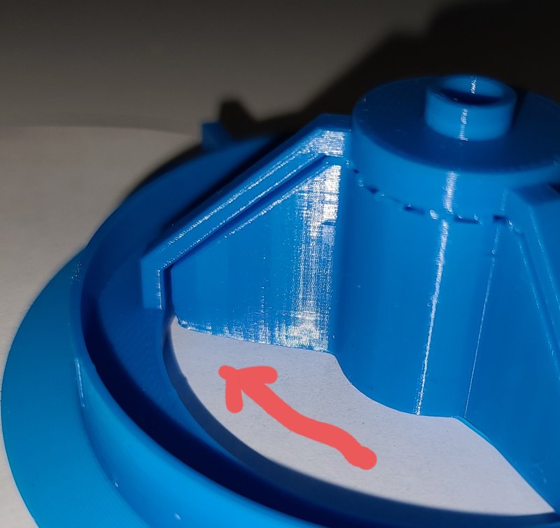

Непрочитанное сообщение Magel » 30 мар 2021, 23:03
Подскажите из за чего край начинает выгинаться
PLA температура 200 и стол 60
Непрочитанное сообщение Alex Post » 31 мар 2021, 00:17
Magel писал(а):
30 мар 2021, 23:03
Не очень понятно что за модель, но похоже там снизу есть шель без поддержек. Логично, что непоилипший надежно пластик будет утягиваться и задирать край. Чтоб уменьшить этот эффект можно попробовать очень сильно обдувать модель точечно ровно под сопло. Чтоб пластик сразу остывал ниже температуры стеклования (у пла это около 50*) Межслой может пострадать, но у пла он очень сильный, так что должно прокатить.

Непрочитанное сообщение Magel » 31 мар 2021, 08:46
31 мар 2021, 00:17
Magel писал(а):
30 мар 2021, 23:03
Что заметил, начинает приподнимать края с острыми углами. Модель для катушки и от стола оторвался край поддержки. Спасибо попробую снизить температуру стола и увеличить обдув

Непрочитанное сообщение jhnf » 31 мар 2021, 16:42
Magel писал(а):
31 мар 2021, 08:46
Попробуйте снизить скорость первого слоя, может задирать из-за высокой скорости. Или печатать с бримом.
Понижение температуры стола ИМХО не поможет.
Непрочитанное сообщение Alex Post » 31 мар 2021, 17:07
jhnf писал(а):
31 мар 2021, 16:42
Скорее повышение может помочь. Для PLA - до 70* можно греть (на поверхности все равно меньше)
