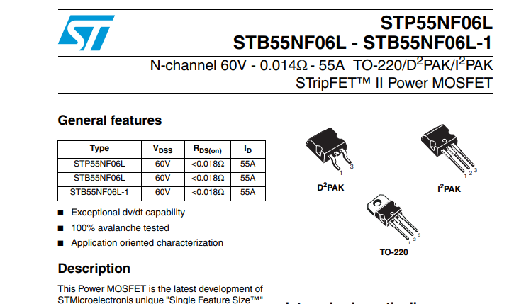

dark184 писал(а): ↑
27 апр 2021, 15:22
Может транзюки стоят говно?
Б55НФ06 может говно, но скорее всего стол . Другого объяснения я не нахожу тому, что поставил сейчас красный рампс, подключил, вроде мосфет греется но не критично (за секунд 20), а поставил уже на нагрев, потирая руки, что справился - дым повалил... отключил, а внутри костерок :D предохранитель в труху

Непрочитанное сообщение dark184 » 27 апр 2021, 16:59
Revenger писал(а): ↑
27 апр 2021, 16:36
Полевик в принципе около дела, должен держать. Но и охлаждение тоже не помешало бы ему.
Насчет стола. Если меряли с учетом сопротивления щупов, то это примерно 100 ваттный стол. Если не учитывали, то больше все таки склоняюсь к тому, что столу кирдык...

Непрочитанное сообщение dark184 » 27 апр 2021, 19:06
27 апр 2021, 18:32
щупы 0,6, общее сопротивление 1.2
Замерил на своем 12 в столе, примерно 1 ом и когда то работал, пока на 220 грелку не прилепил. Это норма. Полевик должен потянуть, да и судя по даташиту при 5 вольтах на затворе он полностью открыт, но это для 55nf06L. Судя по всему в вашем случае ему не хватает напряжения на затворе для полного открытия. Тут надо если без колхоза впаивать что то из серии IRL или IRFL с управлением логическими уровнями. По поводу SSR, скорее всего она у вас на переменный ток и на постоянном она будет всегда открыта.

Непрочитанное сообщение Revenger » 27 апр 2021, 20:21
dark184 писал(а): ↑
27 апр 2021, 19:06
Ясно. Пока релюшку газелевскую поставил (стартерную), час живёт, а дальше погуглю чтонить или мосфет вместо смд-шного влеплю другой на рампсе версии 1.5. Остатки предохранителя красного рампса пришлось скрутить напрямую, типа перемычки.
