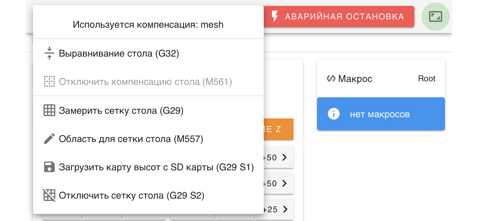

Решил распечатать сегодня модель 200 на 200. И понял, что мой BlTouch хоть и замеряет уровень стола, но не учитывает его при печати... как быстро проверить есть ли компенсация осью Z в проблемных местах и, главное, что делать если ее нет?
Я в начальном gcode прописываю «G29 S1». То ли я прописал для учета уровня стола? Или я просто загружаю карту высот, но не учитываю ее, т.к. это команда G32 или еще какая-нибудь другая команда?
Если даю команду G29 S1, то получается так:
Вроде все учитывается, но по факту...

Непрочитанное сообщение falcon86 » 26 апр 2021, 10:21
Чем отличается G32 от G29? Ведь и там и там проводится замер стола (90 точек). При G32 усредняется стол, при G29 - рисуется стол относительно Z=0, т.е. преимущественно выше стола. Я так и не понял, как все таки правильно настраивать этот BLTouch...
Может быть я что-то не так настроил в конфигурационных файлах.

Непрочитанное сообщение Avtonomys » 26 апр 2021, 10:49
у duet есть подробнейшая документация по каждому чиху - https://duet3d.dozuki.com/Wiki/Setting_ ... _print_bed )) G32 это псевдоним макроса bed.g

Непрочитанное сообщение falcon86 » 26 апр 2021, 19:30
Проблема была в том, что у меня был замер G32 в компенсации, а загружал я карту высот как будто она G29. В общем замерил сетку стола G29 (90 точек) и применил G29 S1, подобрал G31 ... z2.779 (методом научного тыка) и вуаля, все отлично работает! Avtonomys, спасибо за ссылку!
