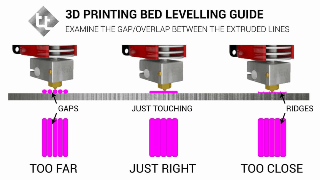

Помогите первый раз настроить Kingroon kp3s
Непрочитанное сообщение AndrewBan » 27 июн 2021, 15:52
Добрый день. Я купил Kingroon kp3s. В комплекте шел PLA пластик, я его идеально отпечатал, не мог поверить, что это так легко. Однако после того, как взял новый пластик первый слой перестал адекватно печататься. Перестал липнуть к магнитной подложке, вместо подложки положил стекло, вроде стало лучше, но всё равно остались проблемы. Ниже прилагаю скриншоты моей попытки печати и настройки куры. Пробовал PET-g и PLA пластики. На фотографиях PLA. Прошу помочь в первых шагах и не кидать какашками :D

AndrewBan, у вас похоже не настроено расстояние от сопла до стола (слишком большое). Ещё как вариант, проверьте что бы совпадал диаметр сопла, фактический и указанный в слайсере. Ну и хорошо бы удостовериться в диаметре филамента.

AndrewBan, на фото сразу видно, что стол неверно выставлен: пластик ложится отдельными "колбасками" , даже близко не разглаживаясь соплом.
Уменьшайте зазор "сопло - стол".

Чувствую себя идиотом, но спрошу. Я попытался отколибровать стол ещё раз. Крутил болт, который за нулевое значение отвечает. Мелкая деталь начала печататься гораздо лучше. После этого я решил отколибровать стол с 4-х сторон. Делал я это листочком, после полной колибровки центр опять ушел вниз и деталь опять перестала адекватно печататься. Напомню, что я использовал стекло из под фоторамки. Что я делаю не так?

Возможно стекло не ровное, вогнутое по середине. Попробуйте промерять линейкой или чем нибудь подходящим.

Только центр? Тогда стекло скорее всего кривое.
Если не проверяли, то учли ли толщину бумажки??? Обычная принтерная А4 примерно 0.1 мм! Это уже дохрена, надо учитывать. Самое простое, перед калибровкой выводите стол в ноль, опускаете на Z=0.1 мм и калибруете. При наличии опыта, можно калибровать и без учета, только после калибровки подкрутить винт чтобы сместить нулевое положение стола. Контроль визуальный по тому, как ложится первый слой.
