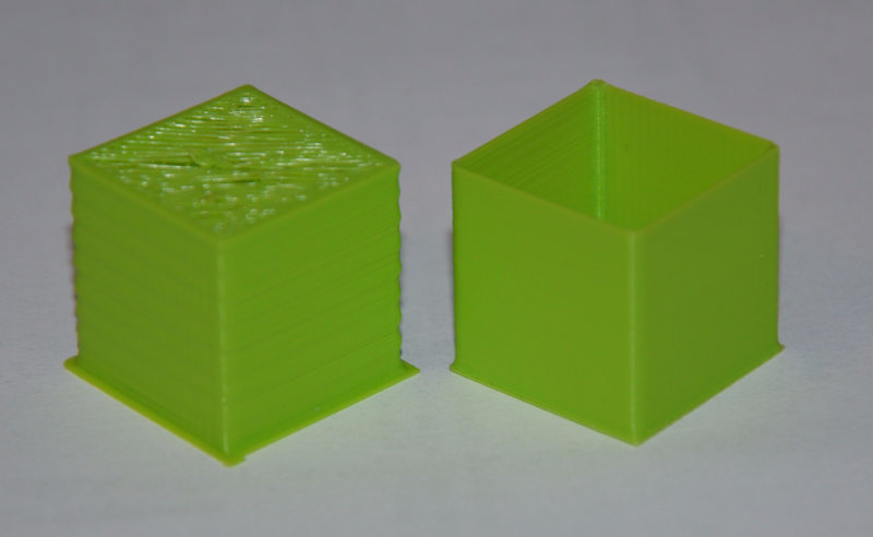

barmaleykin писал(а): Имею в виду, что при отключении работы нагр. стола, поверхность получается ровная. Но если нагр стол включен, то поверхность получается волнистой
Блок питания какой? Электроника RAMPS 1.4? Какие провода идут к столу?

AKDZG писал(а): Блок питания какой? Электроника RAMPS 1.4? Какие провода идут к столу?
Блок питания 400Вт. Электроника RAMPS. Провода 2мм.
Вот фотка.

barmaleykin, а PID на стол включен? А то похоже на bang-bang.
Код: Выделить всё
#define PIDTEMPBED
Посмотрите на транзистор стола. Может он другие элементы задевает.
Ещё похоже, что при включении стола проседает напряжение на хотэнде. Какие на него провода идут? Интересно было бы изменить напряжение в момент переключения.

AKDZG писал(а): А то похоже на bang-bang.
У меня на обоих принтерах банг... ни разу не видел таких проблем. :?

Я в том смысле, что редкая частота волн. Bang медленнее ПИДа переключает. У меня тоже большинство на банге и такого нет.

AKDZG писал(а): а PID на стол включен? А то похоже на bang-bang.
PID включен
AKDZG писал(а): Посмотрите на транзистор стола. Может он другие элементы задевает.
Не. Не задевает. Поставил работающую нормально на другом принтере электронику.
Проблема осталась.
AKDZG писал(а): Какие на него провода идут? Интересно было бы изменить напряжение в момент переключения.
Провода идут те, что были в комплекте с хотэндом. А вот померить напряжение не могу пока (вольтметра нет). На неделе будет.
В общем, сейчас у меня на новом принтере вся электроника от нормально работающего старого.
Есть только две новые вещи. 1) Стол стал 20*30, вместо 20*20 2) Hotend vulcano
По идее, больший стол должен больше потреблять. И вулкано, он же тоже должен больше потреблять.
Получается, что проблема в блоке питания. У меня вот такой http://xn--90abjbp1cck.xn--p1ai/catalog ... _33a_400w/

barmaleykin писал(а): Получается, что проблема в блоке питания. У меня вот такой
Тогда прямо на блоке мерьте напряжение во время печати. Возможно какая-то упрощенная схема у БП.

AKDZG писал(а): Тогда прямо на блоке мерьте напряжение во время печати. Возможно какая-то упрощенная схема у БП.
Нашел я вольтметр. Все замерил. Напряжение на БП без печати 12.43 V, когда начинает греться стол 12.35 V. При нагревание только хотенда напряжение 12.42 V. Если греются одновременно и хотэнд и стол, то 12.35 V. При печати напряжение плавает от 12.35 до 12.43.
По-моему, все в пределах нормы с напряжением. Т.е на БП я зря наговаривал. Тогда остается вопрос. Куда копать ?!

Странно... Вроде всё что можно было локализовано... :roll:
Вообще рампс с мегой.. это индивидуумы. У меня на рампсе только с прошивкой марлин печать стала получаться без сдвигов. Может тороплю события, но за время печати более 2-х часов сдвигов небыло. Это на марлине. На репетиерхосте с мегой я просто вынес мозг.
Может и тут какие-то проблемы с прошивкой? Я это уже к тому, что может самая невероятная причина может портить всё.

Ещё остаются транзисторы, управляющие нагревом стола и хотэнда. Можно попробовать заменить их.

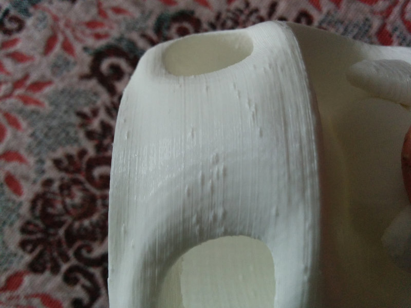

Подскажите пожалуйста, из-за чего могуть быть пупырки на стенке и как бороться? Принтер Zonestar prusa i3. Печатаю пла пластиком.
Revenger
Сообщения: 885
Имя: Alexandr
Откуда: Stavropol
Благодарил (а): 62 раза
Непрочитанное сообщение Revenger » 21 сен 2016, 14:54
Думаю это ретракт. У Зонестара скорее всего директ экструдер, там настроить не сложно (хотя у меня полностью не удалось победить :oops: )
Бороться настройками. На форуме много по этому поводу (и другие проблемы) поднималось вопросов и решений.
п.с. в слайсере в этих местах должно быть показаны точки ретракта. Если они - настраиваем , если нет - в пластике косяк.
