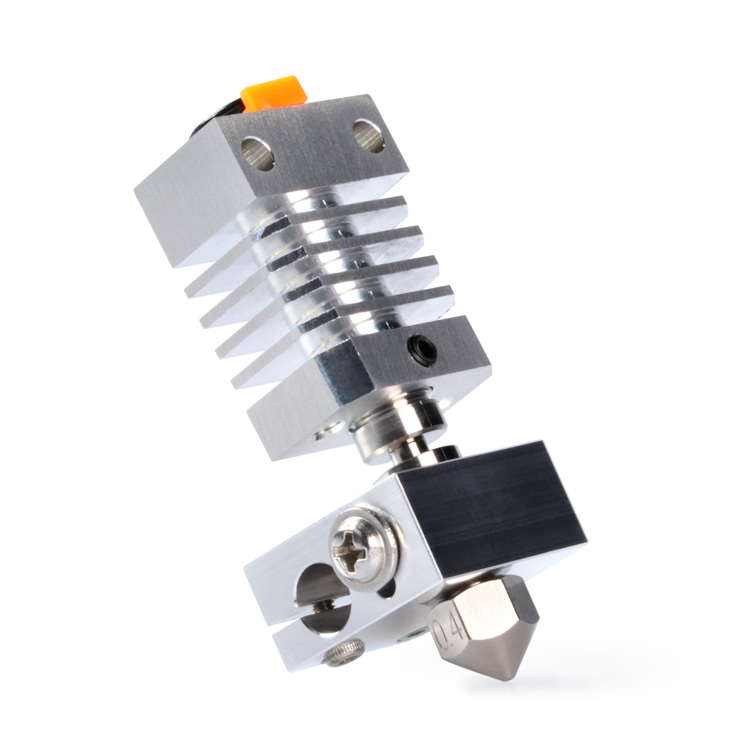

Непрочитанное сообщение Avtonomys » 26 окт 2021, 22:44
svod616 писал(а): ↑
26 окт 2021, 15:51
И так стоит е3дв2 боуден до сопла
По фоткам с Ali там вроде стоит CR10...
svod616 писал(а): ↑
26 окт 2021, 15:51
Я разве что может быть сам башку смоделю под двухствольную печать, но ещё не факт что захочу с этим ковыряться
На плате только под один экструдер драйвер, вроде как...
Непрочитанное сообщение Mazayac » 26 окт 2021, 23:44
svod616 писал(а): ↑
26 окт 2021, 21:55
его штатная комплектуха
никакая не
svod616 писал(а): ↑
26 окт 2021, 15:51
е3дв2
CR10 там стоит.
Но не ужас-ужас, и CR10 должен выдавать кубиков 10-12 расплава.

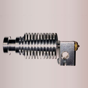

Непрочитанное сообщение Mazayac » 27 окт 2021, 00:28
svod616 писал(а): ↑
27 окт 2021, 00:12
хотэнд e3dv2
Вы придумали какой-то новый индекс и его повторяете, производитель не в курсе существования "V2".
E3DV6:
CR10:

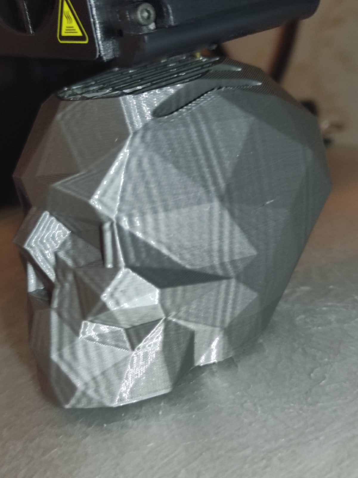

Добрый день, заметил, что на моделях при печати на Ender-3 появилась вертикальная рябь, до этого не было. В чем может быть проблема? Натяжение ремней? Шаги экструдера?
Непрочитанное сообщение Mazayac » 30 окт 2021, 05:16
SprJrk88, скорее всего ремень надо подтянуть.
Есть ещё непроверенный способ: напечатать пирамиду. Если проблема в механике - дефекты останутся вертикальными. Если виноват экструдер - линии разбегутся
Непрочитанное сообщение Alex Post » 31 окт 2021, 12:06
Я бы еще ролики проверил и то по чем они катаются. Может налипло чего или выщербилось...

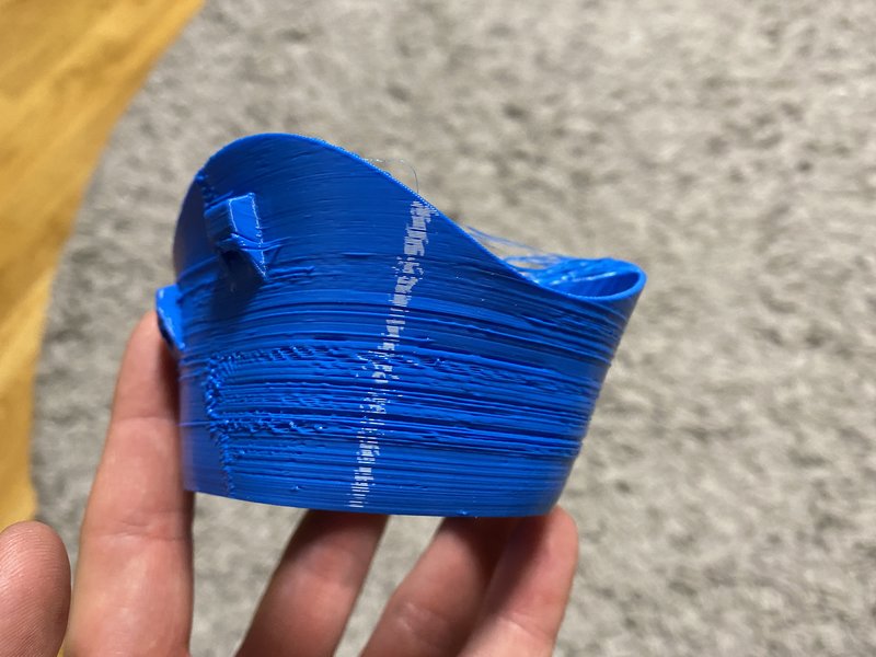

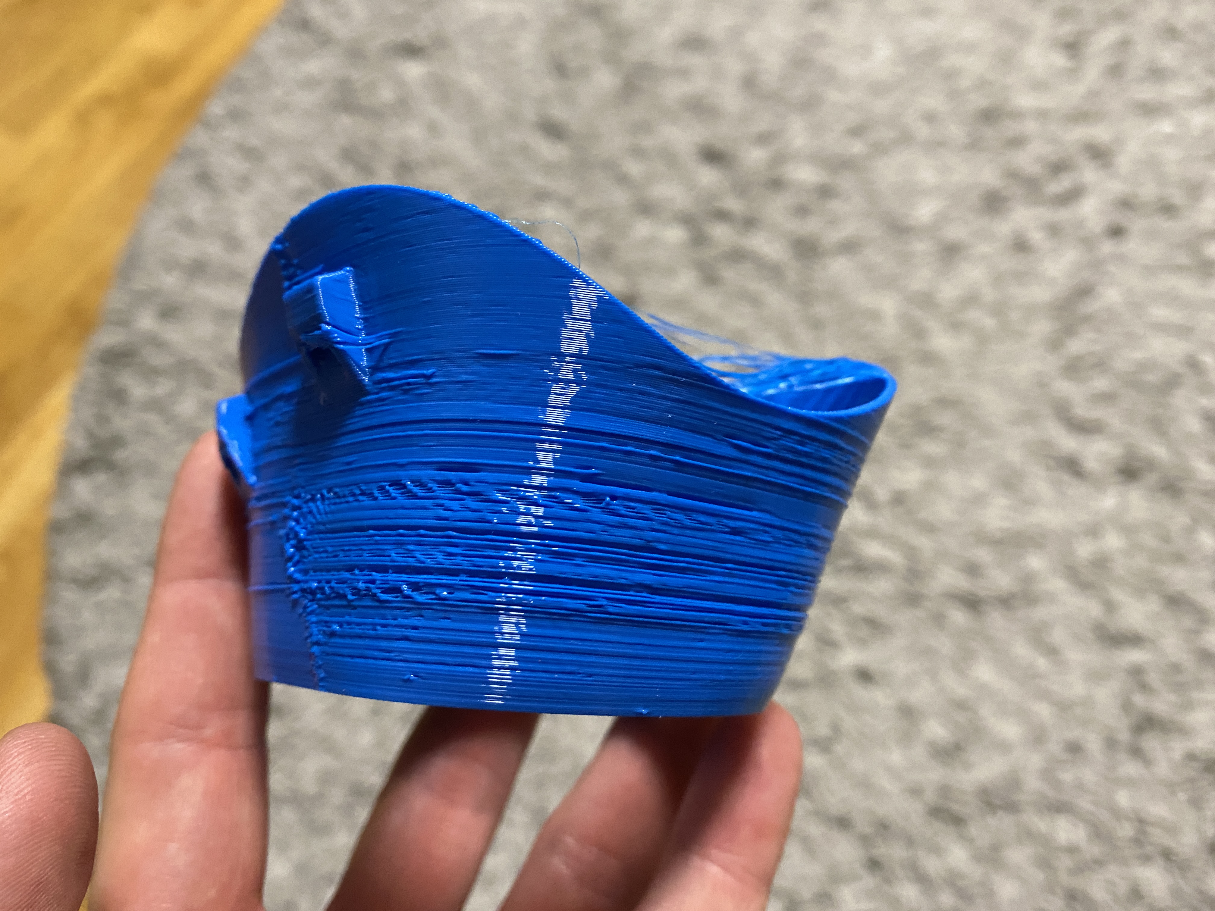

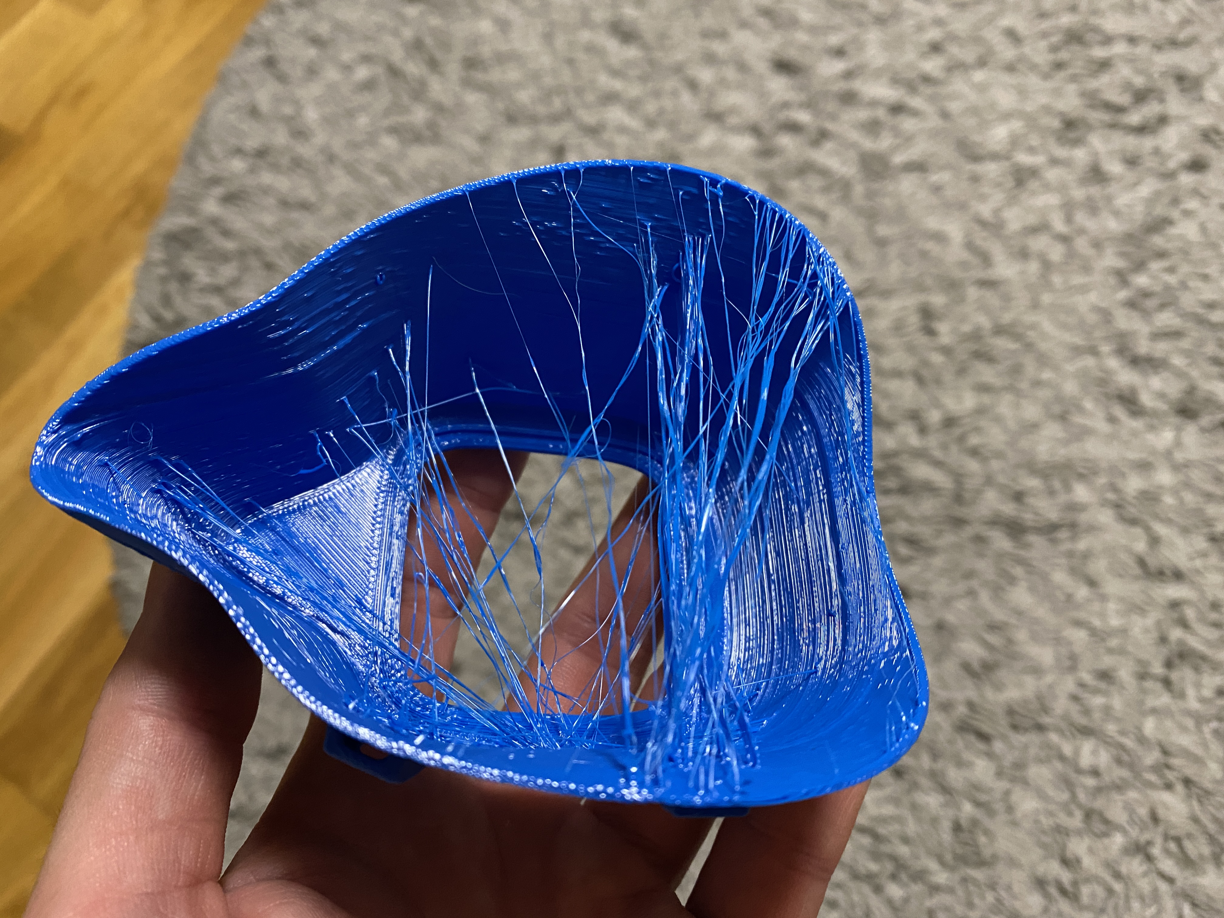

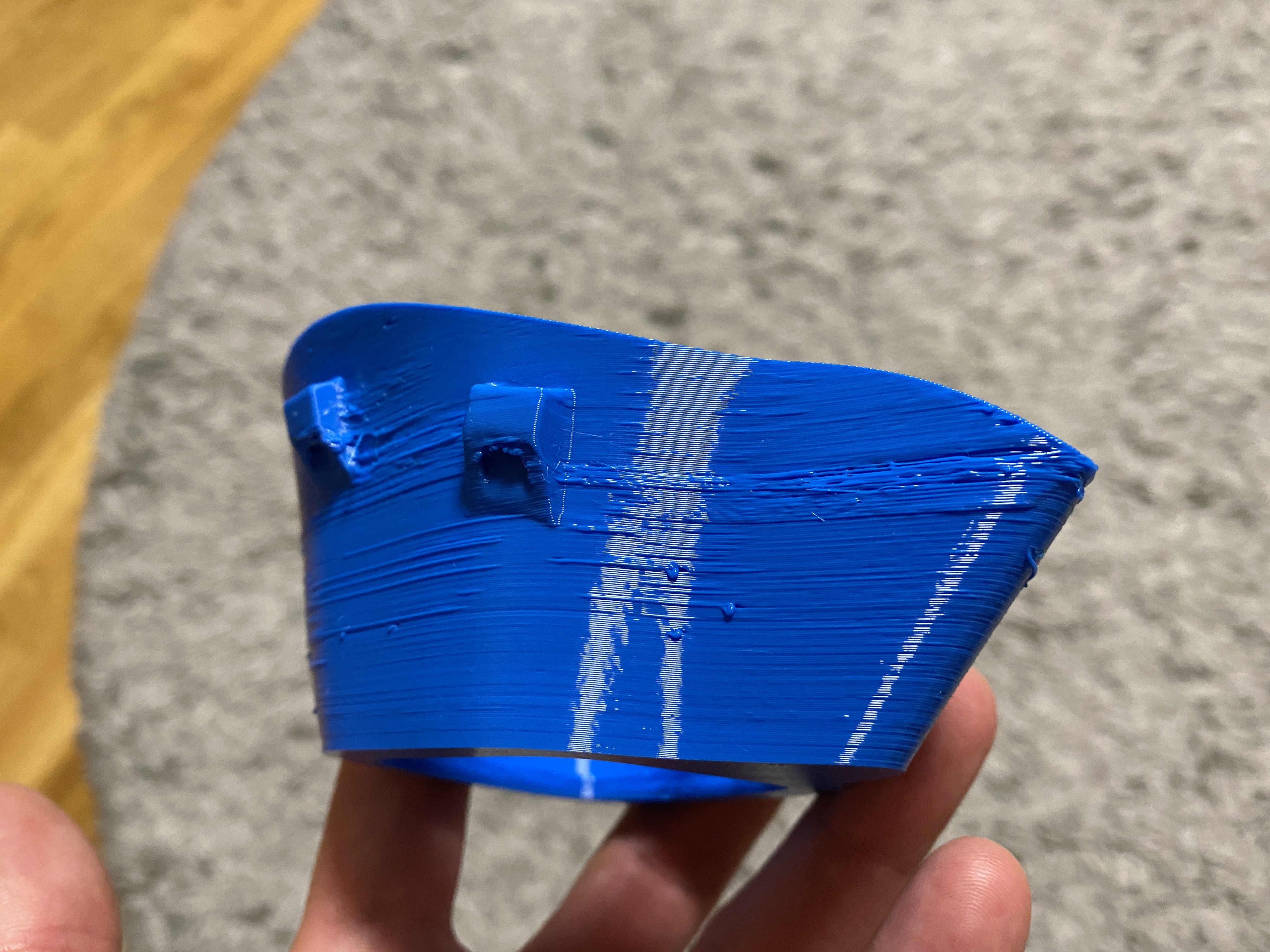

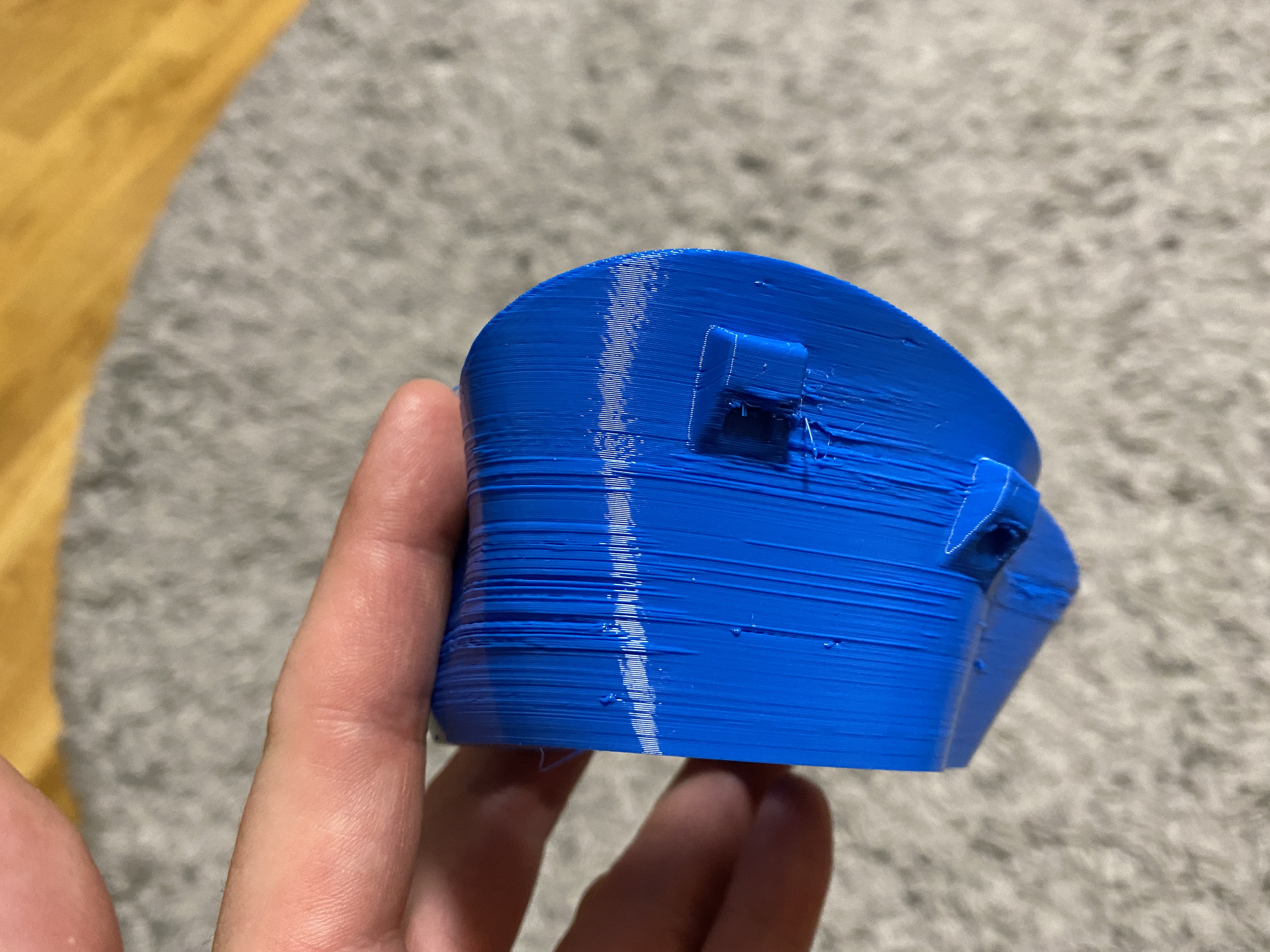

Не могу победить TPU от FDPlast…
Стол 60С, сопло 205С, ретракты выключены, поток 105, вместо 95 (для PETG). Скорость 40мм/с везде, перемещение 120мм/с.

Непрочитанное сообщение Kaktus » 03 ноя 2021, 22:04
falcon86, если боуден, то от соплей не избавиться, если директ, то небольшой ретракт помогает. Скорость печати сделать минимальную - может покрасивей будет.

Непрочитанное сообщение falcon86 » 03 ноя 2021, 22:19
03 ноя 2021, 22:04
Директ. Ретракт попробую сделать 1,5мм на скорости 20мм/с, сопли внутри меня не волнуют, а вот внешняя сторона очень даже… и вот ее похоже можно исправить только снижением скорости печати внешних стенок до 20-30мм/с…
TPU нужно сильно обдувать при печати?

Непрочитанное сообщение Kaktus » 04 ноя 2021, 07:40
3D-SPrinter, имелся в виду флекс)
Непрочитанное сообщение Kaktus » 04 ноя 2021, 07:44
falcon86, ретракт для директа и поменьше можно наверное. Обдув подбирается экспериментально (как и для других пластиков) - мигимально необходимый чтобы навесы не заворачивало. У меня флекс от Филаментарно (он не ТПУ походу) так что насчет тпу конкретнее не могу сказать.
