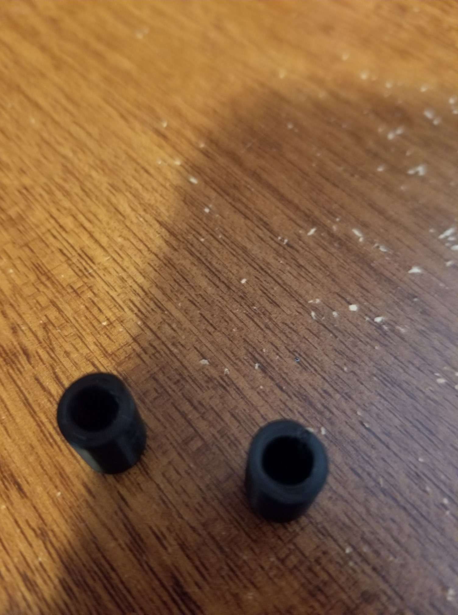

Напечатал 2 втулки . Видно на глаз что овальные вместо круглых. Куда копать ?

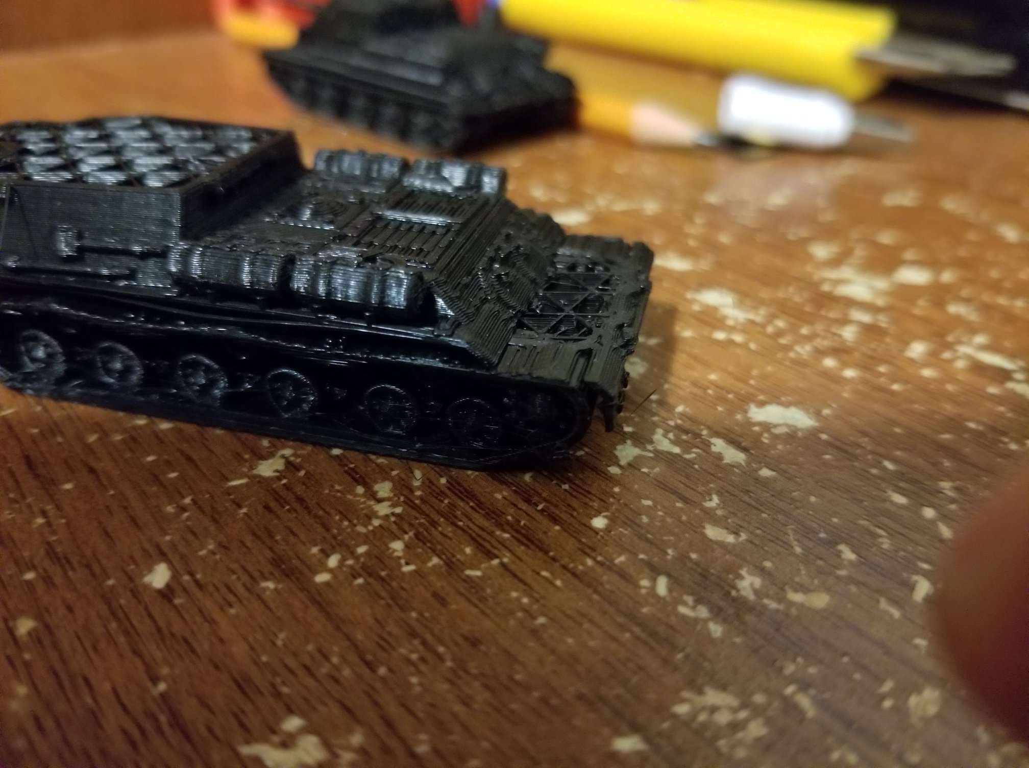

Непрочитанное сообщение Vlad1913 » 26 дек 2021, 04:23
А почему модель сдвинулась по Y ?

Непрочитанное сообщение Kaktus » 26 дек 2021, 06:46
Vlad1913 писал(а):
26 дек 2021, 01:01
Дуло танка это тоже прошивка или охлаждение?
охлаждение. Как я понимаю это ПЛА, а для него нужно очень хорошее охлаждение, чтобы такое напечатать. Попробуйте пару моментов - носок силиконовый на кубик нагревателя нацепить; печатать две детали на расстоянии 10-15см(второй деталью может быть обычный цилиндр) ; понизить температуру в помещении; просто любым вентилятором дуть на модель. А вообще, для таких моделек проще фотополимерник купить - если с бюджетом напряг, то люди сейчас с цветной матрицей за символическую цену отдают.
Непрочитанное сообщение Kaktus » 26 дек 2021, 06:50
Vlad1913 писал(а):
26 дек 2021, 04:23
потомц что шаговый дрыгатель шаги пропустил - подозреваю в загнутый от недостаточного охлаждения край врезался. Можно тока добавить, а можно охлаждения.

Vlad1913 писал(а):
26 дек 2021, 00:10
я не силен в дрыгах, но если с механикой порядок, то настроить количество шагов на мм для проблемной оси. Перемещаете ось на заданное расстояние, и измеряете на сколько реально переместилась, при необходимости корректируете зачееие в прошивке. Если это сложно, то можно в слайсере отмасштабировать.

Непрочитанное сообщение Vlad1913 » 26 дек 2021, 20:04
Нашел точку где прилепание было плохое и двигало модель.Но что не люблю в горизонтальные модели ,блин дуло квадратное.
