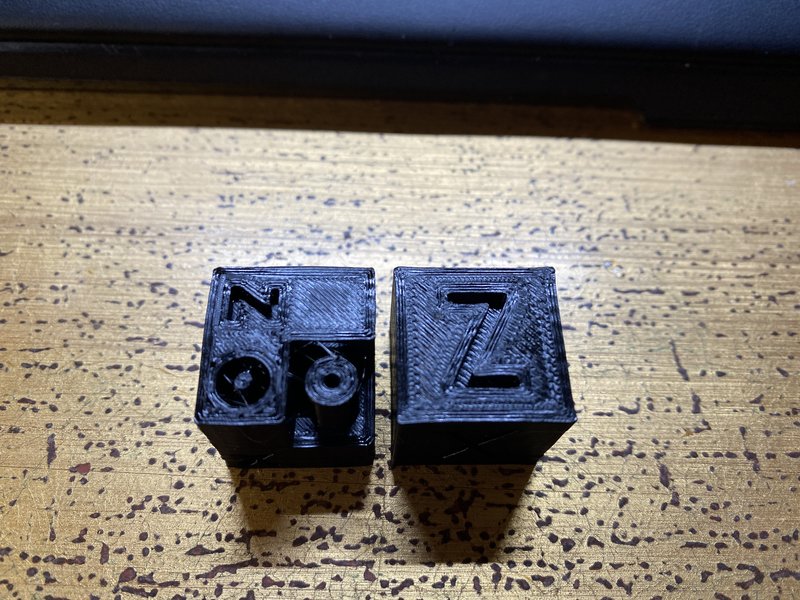

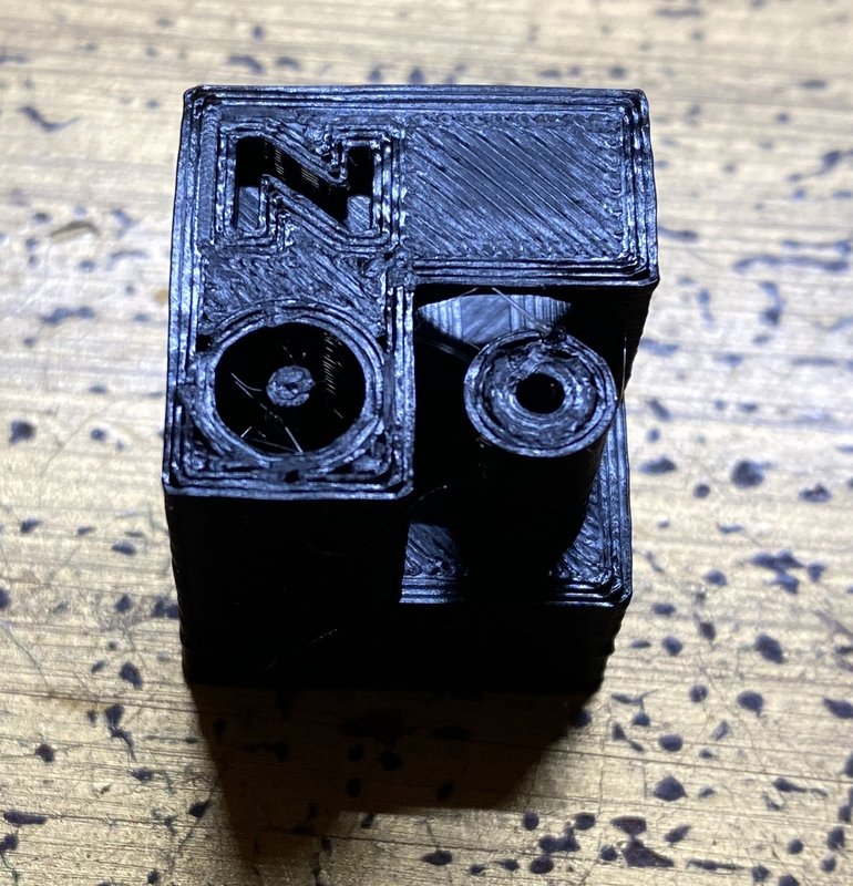

Это крышка и стенка, обычные гладкие должны быть, а получается такое. Думал может легко считается в чем проблема. Пока экспериментирую с настройками.Mazayac писал(а): ↑29 дек 2021, 03:58c3ffee, мы должны угадать, что на фотографии и как оно должно выглядеть? И ещё угадать "настройки под этот пластик из куры"?

c3ffee, если на фото - боковины, то такая укладка очень похожа на мою проблему с частично вылезшей из термобарьера трубкой боудена.
Лучше печатать маленькие тестовые кубики до устранения причины.

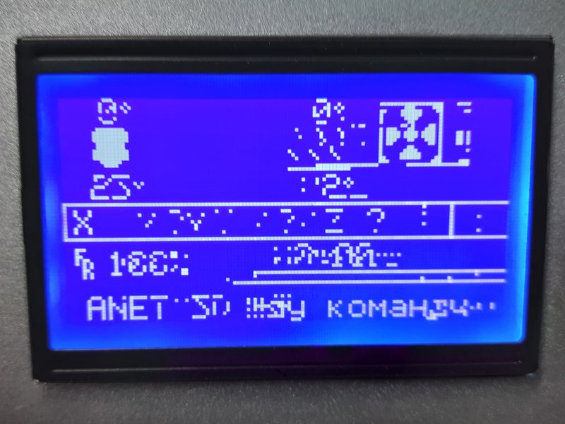

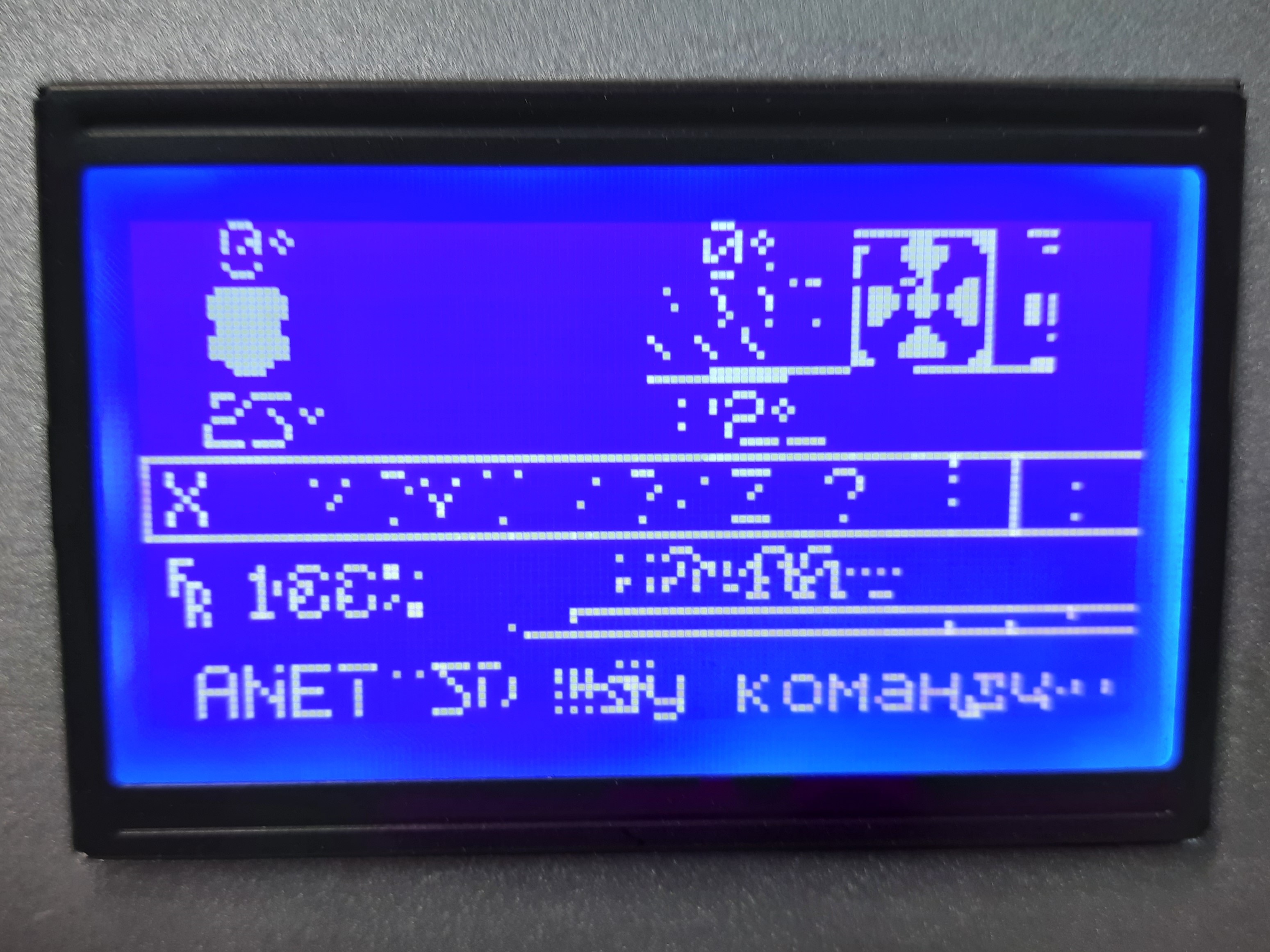

3Д принтер с платой Anet (версия на плате не указана), плата в ардуино добавлена.
Среду Ардуино пробовал разные версии, и старые, и последние, и ту, что три года назад использовал.
Библиотеку экрана U8glib использовал и старую, и последнюю.
Проблема - не получается нормально прошить 3Д принтер.
Имеется прошивка, которую я заливал в принтер три года назад. Сейчас появилась необходимость внести изменения в прошивку, после заливки через кабель USB изменённой прошивки, на экране пиксели сдвинуты (фото прикрепил), при этом, меню переключается и видны внесённые изменения.
Сохранил в *.hex файл. Залил при помощи usbasp *.hex файл, всё те же глюки.
Попробовал залить по кабелю USB старую не тронутую прошивку, и она так же с глюком на экране.
Залил при помощи usbasp сохранённый три года назад *.hex файл, всё отлично.
Почему так прошивается? Помогите справиться с проблемой.

Да в плату то прошивается, то что Вы скомпилили и от того каким образом Вы шьете это не зависит. Что собственно и показывает одинаковый результат при разных способах прошивки. Мне кажется проблема в работе библиотеки экрана. Информация записывается битая. Что там за интерфейс подключения - I2C или SPI? Возможно передача данных идет на более высокой скорости, а экран тупо не успевает закидывать их в свой буфер.

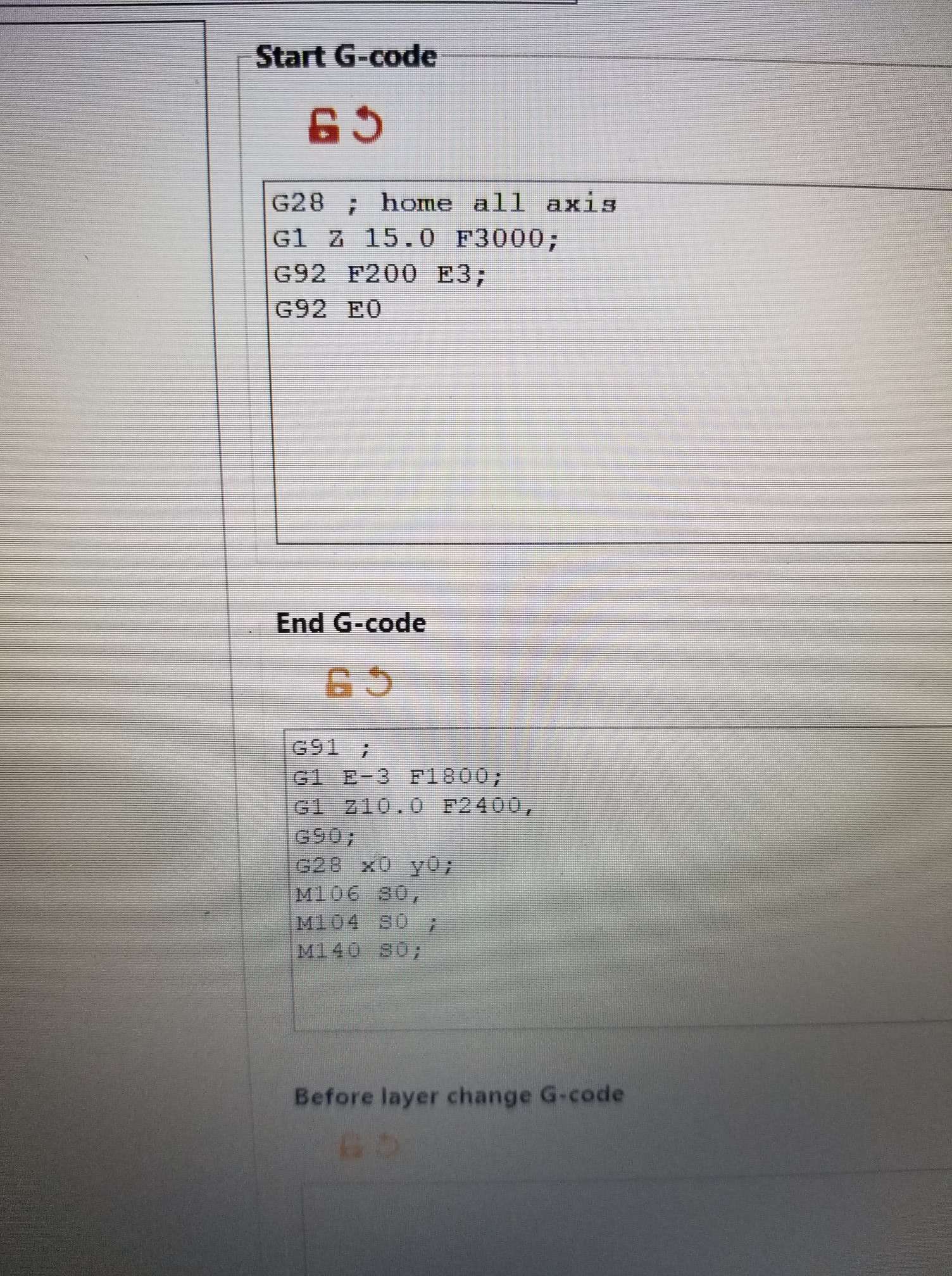

Пробывал перейти на Prusaslicer получается странная генерация Г кодов . В Куре все нормально . Может кто знает как поменять это в Prusaslicer ?
В Prusaslicer голова опускается на Z -0.2 и идет через весь стол к началу печати. В Куре с высоты Z 15.0 . В собственых Г кодах в Prusaslicer поста вил тоже на начало и конец что в Куре.

Vlad1913, не - 0.2, а +0.2
Да, так и летит низко над стеклом, зараза.
В Куре мне как то спокойней. Там спускается к столу только в месте печати - обычно в Центре.
