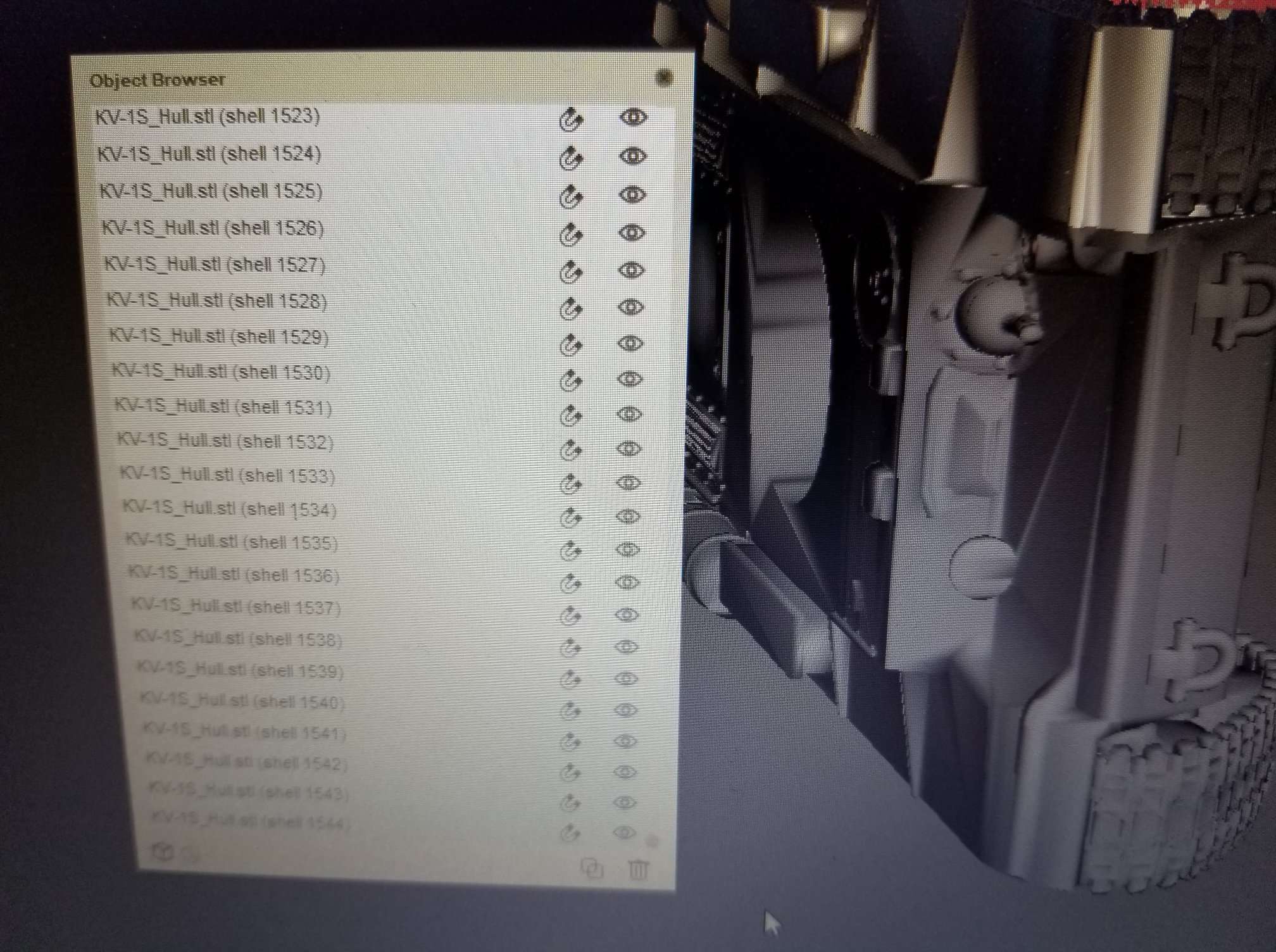

Хочу порезать на 3 части модель под направляющий штифт. Опция доступна в Meshmixer . Пруше можно порезать но без направляющих. В Meshmixer возникла проблема. когда режу на 2 части все замечательно.Когда хочу порезать как мне надо комп зависает на 2-3 минуты и выдает 1344 детали которые он видит . Когда пытаюсь отделить по линии моего разреза говорит не понимает меня. Я примерно понимаю в чем проблема. а вот почему по полам он все понимает странно .
По логике мне надо соединить все детали. тогда он порежет.
1. Кто то знает как это обьединить или как решить проблему ?
2. Может кто то знает другие программы где это можно сделать ?

Непрочитанное сообщение Avtonomys » 07 фев 2022, 12:35
Vlad1913 писал(а):
07 фев 2022, 04:28
Через модификаторы добавить. Загружаем модель, загружаем модификатор, режим модель прям с модификатором. Origin основной модели и модификатора должен совпадать.
https://youtu.be/C2E_J0JAnKE
геометрию модификатора можно создать в любом другом редакторе или в самом PrusaSlicer...
