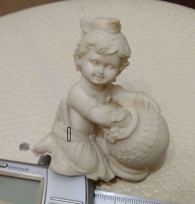

Боюсь сглазить, но, кажется, увеличение напруги (до 1,7 на горизонтальных осях и до 1,4 на остальных) таки решило проблему.
На фотке результат печати в ЮАРТ-режиме (StealthChop, 1200/800мА, 32мш/ш):

Две недели почти непрерывной печати. Думаю, теперь можно с уверенностью сказать, что проблема решена.
Так что не слушайте никаких уверений о достаточности 0,8-1,0В Vref. Для ЮАРТа это "смерти подобно".
