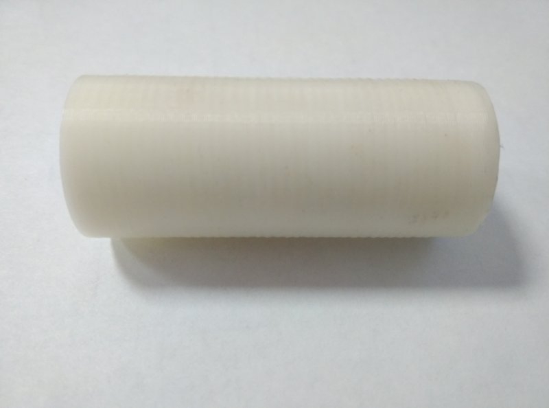

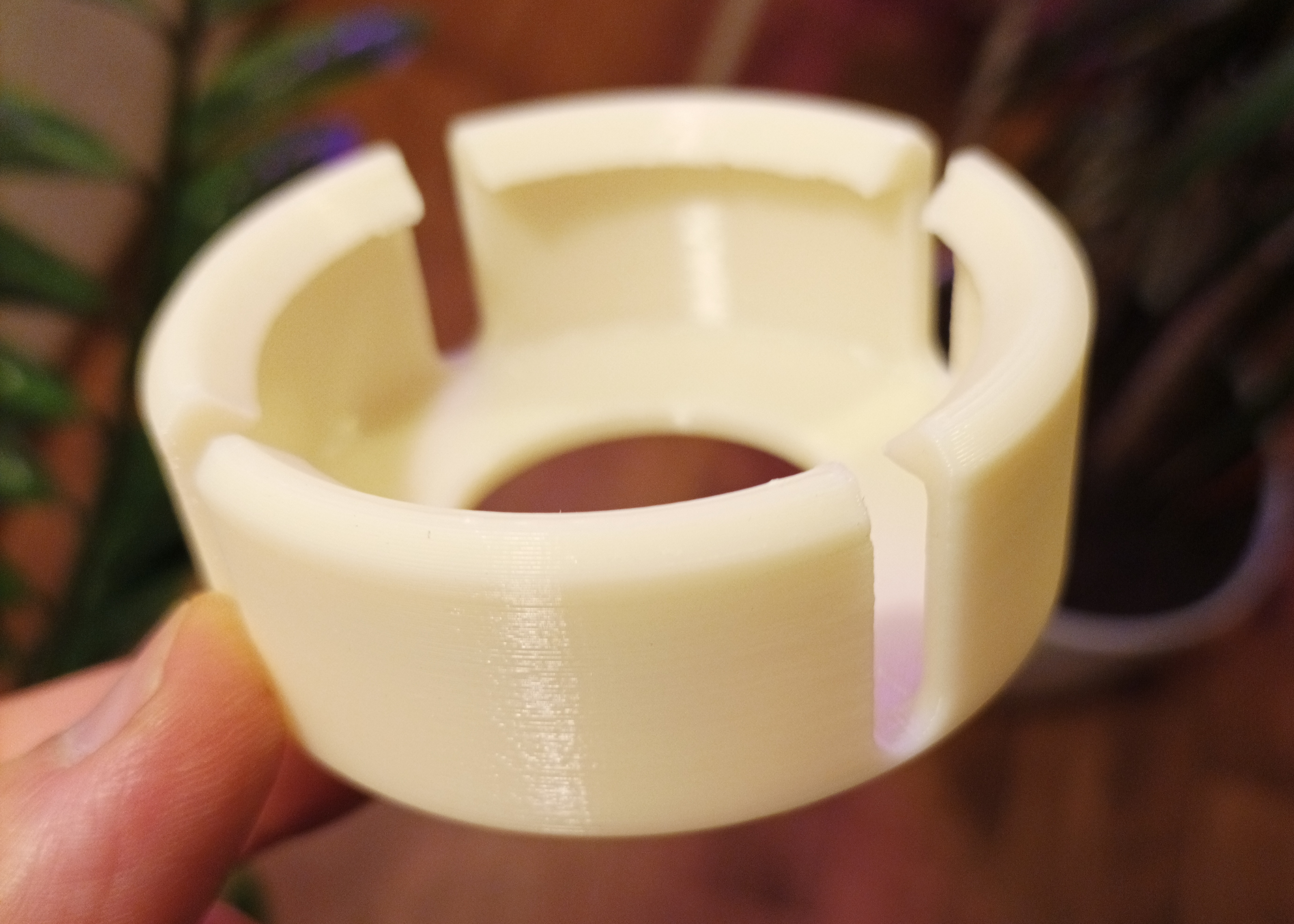

Добрый день народ, подскажите, в чем может быть проблема? (мелки волны на поверхности )
Принтер на кинематике CoreXY, привод стола через винт T8X8.
Изображение дефекта
п.с. длина детали на фото 44мм

Качество фото совсем не айс. Есть возможность перефоткать, а лучше перепечатать чем то не белым? Волны кстати могут быть и из-за мощного подогрева стола в режиме вкл-выкл, сам с этим сталкивался когда-то.

Добрый день народ, вроде как нашел проблему.
Дело в том, что двигатель оси Z в процессе печати колебался.
Сейчас разбираюсь с этой проблемой...

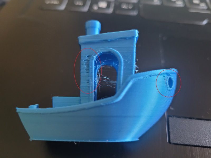

Доброго времени суток! Вот купил себе самый первый в жизни 3d принтер... Пытаюсь настроить. Подскажите пожалуйста в чем может быть проблема?

А модель - секрет? (просто у каждой конструкции свои закидоны, если знать что за агрегат, то предположения делать легче)

Похоже много материала вытекло на сопли, и не хватает теперь в нужном месте. Ретракт настроен? Попробуйте значение отката больше.
Да вроде, я только его купил, вчера из коробки достал... Вот самые первые тестовые модели пытаюсь напечатать...
Прошу прощения сразу не сказал - Anycubic Vyper

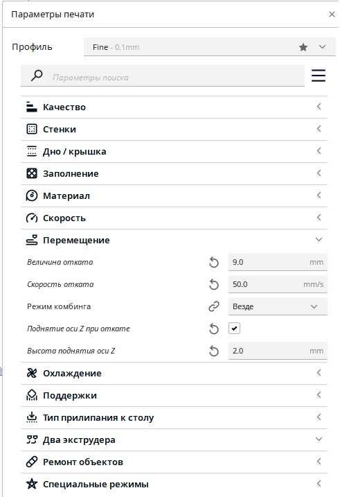

Вот настройки в Cure... Еще больше откат делать?

Мне кажется, это очень большие значения. Попробуйте: 5мм, и скорость 30мм/с. Но лучше откалибровать откат (напечатать два цилиндра на растояние, с разными значениями отката). Будет видно какое значение оптимальное.

Ни о чём не говорит.
а) бывает брак
б) если долго лежал на складе с повышенной влажностью, могло окислиться
в) если пускаете нить не через фильтр, могло забиться (у меня, например, сопло 0,2 забивается через час печати, если забываю фильтр накинуть)
Наоборот.
Величина отката - 5-6мм вполне достаточно, но и 9 - не критично. А вот скорость - запредельная, при такой скорости расплав не успевает втягиваться и образуются разрывы потока. Нормальная - 15-20мм/с.
И поднимать голову при откате совсем не обязательно. Только время печати увеличивается.

Ну хз, хз... Скорость - смотря для какого пластика. Для пет-г может и многовато, а для pla например вполне. Я и быстрее ставил, вплоть до 80, правда на директе. На боудене у меня 40-50 нормально. 20 не было никогда, хотя надо попробовать на пет-г, может соплей будет меньше. Но нужно понимать, что низкая скорость ретракта тоже не панацея, т.к. то что не успеет втянуться из-за низкой скорости - станет соплей или каплей. При высокой - расплав оторвется от нитки и тоже не втянется. Истина как всегда где то между.

Ещё вариант: если на фото пластик PETG, то рекомендую попробовать PLA , для начала и тренировки лучше подходит (при хорошем обдуве детали!). Петг более капризный пластик. Я начинал печатать на ABS, на небольших модельках, тоже не сложный пластик.

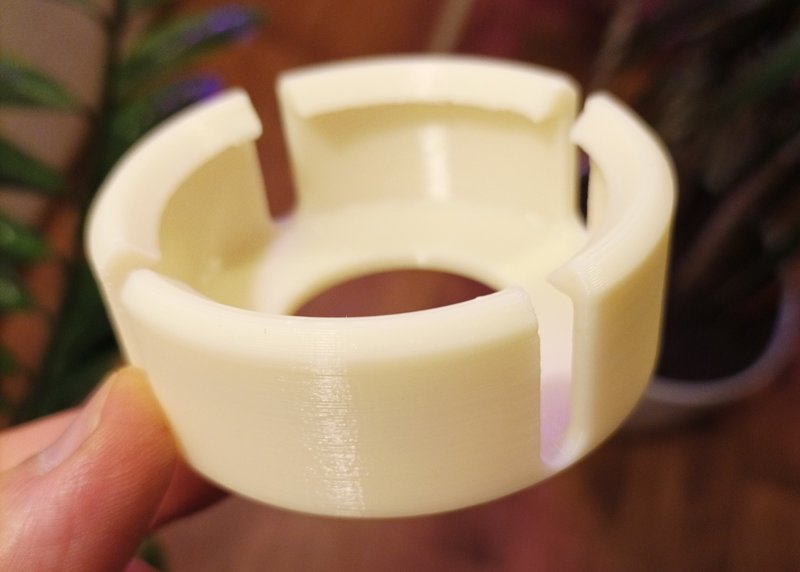

Принтер kingroon kp5l, подскажите что еще исправить по настройкам, до такого результата дошел со скоростью печати 45 и температурой сопла 220, дальнейшее их изменение на качество не влияет. Высота слоя 0,12, сопло 0,4
