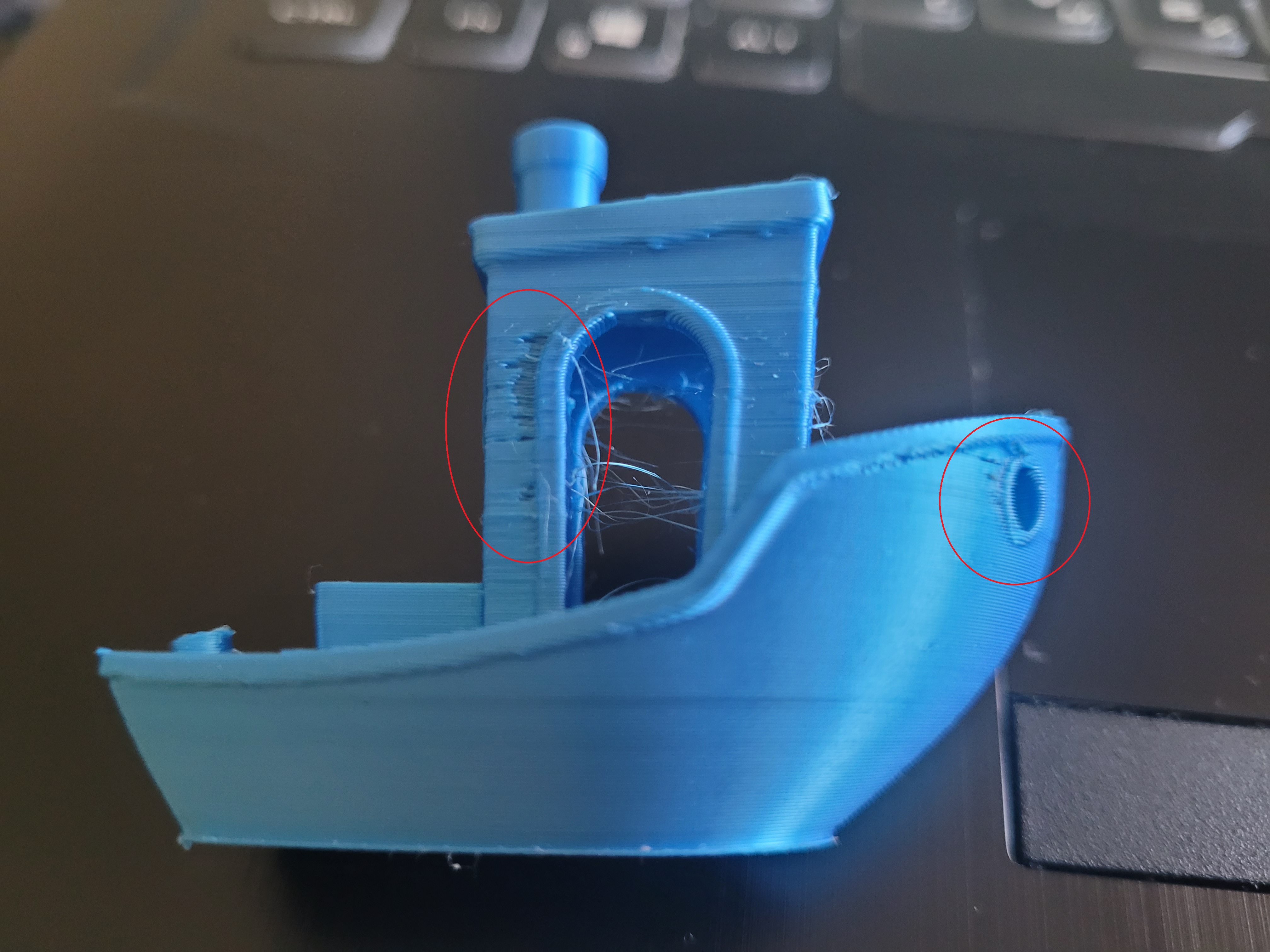

Доброго времени суток! Вот купил себе самый первый в жизни 3d принтер... Пытаюсь настроить. Подскажите пожалуйста в чем может быть проблема?

Сопло не пробовали поменять?

А модель - секрет? (просто у каждой конструкции свои закидоны, если знать что за агрегат, то предположения делать легче)

aviator93 писал(а): ↑
06 июн 2022, 16:41
Похоже много материала вытекло на сопли, и не хватает теперь в нужном месте. Ретракт настроен? Попробуйте значение отката больше.
aviator93
Зарегистрирован: 06 июн 2022, 16:28
Имя: Игорь
Непрочитанное сообщение aviator93 » 06 июн 2022, 18:10
borskiy писал(а): ↑
06 июн 2022, 17:35
Да вроде, я только его купил, вчера из коробки достал... Вот самые первые тестовые модели пытаюсь напечатать...
borskiy писал(а): ↑
06 июн 2022, 17:38
Прошу прощения сразу не сказал - Anycubic Vyper
Sat писал(а): ↑
06 июн 2022, 18:00
Вот настройки в Cure... Еще больше откат делать?
06 июн 2022, 18:10
Мне кажется, это очень большие значения. Попробуйте: 5мм, и скорость 30мм/с. Но лучше откалибровать откат (напечатать два цилиндра на растояние, с разными значениями отката). Будет видно какое значение оптимальное.

Непрочитанное сообщение borskiy » 06 июн 2022, 21:07
06 июн 2022, 18:10
Ни о чём не говорит.
а) бывает брак
б) если долго лежал на складе с повышенной влажностью, могло окислиться
в) если пускаете нить не через фильтр, могло забиться (у меня, например, сопло 0,2 забивается через час печати, если забываю фильтр накинуть)
06 июн 2022, 18:10
Наоборот.
Величина отката - 5-6мм вполне достаточно, но и 9 - не критично. А вот скорость - запредельная, при такой скорости расплав не успевает втягиваться и образуются разрывы потока. Нормальная - 15-20мм/с.
И поднимать голову при откате совсем не обязательно. Только время печати увеличивается.
Непрочитанное сообщение Alex Post » 07 июн 2022, 08:46
borskiy писал(а): ↑
06 июн 2022, 21:07
Ну хз, хз... Скорость - смотря для какого пластика. Для пет-г может и многовато, а для pla например вполне. Я и быстрее ставил, вплоть до 80, правда на директе. На боудене у меня 40-50 нормально. 20 не было никогда, хотя надо попробовать на пет-г, может соплей будет меньше. Но нужно понимать, что низкая скорость ретракта тоже не панацея, т.к. то что не успеет втянуться из-за низкой скорости - станет соплей или каплей. При высокой - расплав оторвется от нитки и тоже не втянется. Истина как всегда где то между.
06 июн 2022, 16:41
Ещё вариант: если на фото пластик PETG, то рекомендую попробовать PLA , для начала и тренировки лучше подходит (при хорошем обдуве детали!). Петг более капризный пластик. Я начинал печатать на ABS, на небольших модельках, тоже не сложный пластик.
Жёлтый - PLA. Белый - ABS.
