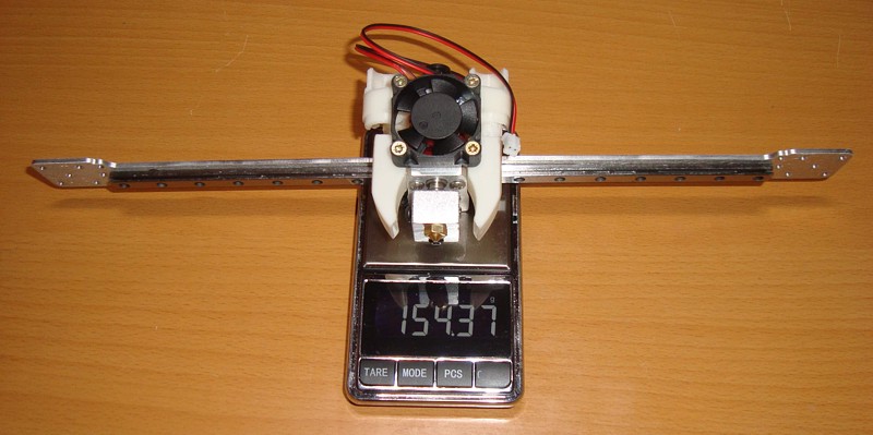

Я так и печатаю 100-120 с ускорением 4000 боуденом без linear advance. При этом все углы абсолютно прямые! Потому что у меня вся Х-балка 150 грамм весит, из них голова 50. Всё это легко таскают мелкие, тихие моторы. Не надо настраивать ЛА, инерцию кинематики можно просто не учитывать.
Если же я прикручиваю самый лёгкий директ, то вес Х-балки увеличивается в полтора раза, а головы в 2 раза! И вот теперь уже надо трахаться с ЛА и прочими проблемами, чтобы печатать не хуже, чем с боуденом. Для мягких пластиков это ещё как-то может быть оправдано, а для твёрдых? Сами создаём проблемы и сами решаем?
И ещё без ЛА межслойная адгезия гораздо лучше, можно смело печатать силовые детали из АБС и не ныть про его хрупкость.

вес вообще на ЛА не влияет
джерки значит 50 стоят или еще больше. физику то не обманешь. давление в экструдере все равно запаздывает за перемещением головы вне зависимости от ее веса. особенно на боудене. пока пруток сожмется.
скорость то от веса не зависит сколько поставишь так и будет ездить. просто легкая голова будет звенеть меньше на тех же параметрах

Конечно. С головой весом 50 гр. вполне можно себе позволить..
zerg32 писал(а):
19 ноя 2022, 10:34
Само-собой. Следовательно, лучше облегчить голову, чем обременять её директом и софтовыми костылями в виде ЛА.
