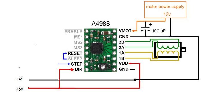

Есть вопрос по работе драйвера А4988.
Подключил как на фото, без каких-либо дополнительных плат. Питается все от одного компьютерного блока питания.
Если вход STEP оставить неподключенным, двигатель (1,8 град/шаг) вращается с частотой 1 оборот/4 секунды т.е. делает примерно 50 шагов в секунду.
Если на вход STEP подать +5v или -5v (GND) тогда двигатель не вращается.
Почему двигатель вращается, когда STEP ни к чему не подключен? Так и должно быть?
драйвер под.JPG (29.88 КБ) 5852 просмотра
Непрочитанное сообщение Vikent » 04 янв 2023, 00:10
nansen писал(а):
04 янв 2023, 00:04
Очень напоминает частоту сети переменного тока. Не наводка ли? А если вход Step подтянуть к земле или к +5в через резистор 1-10 кОм?
