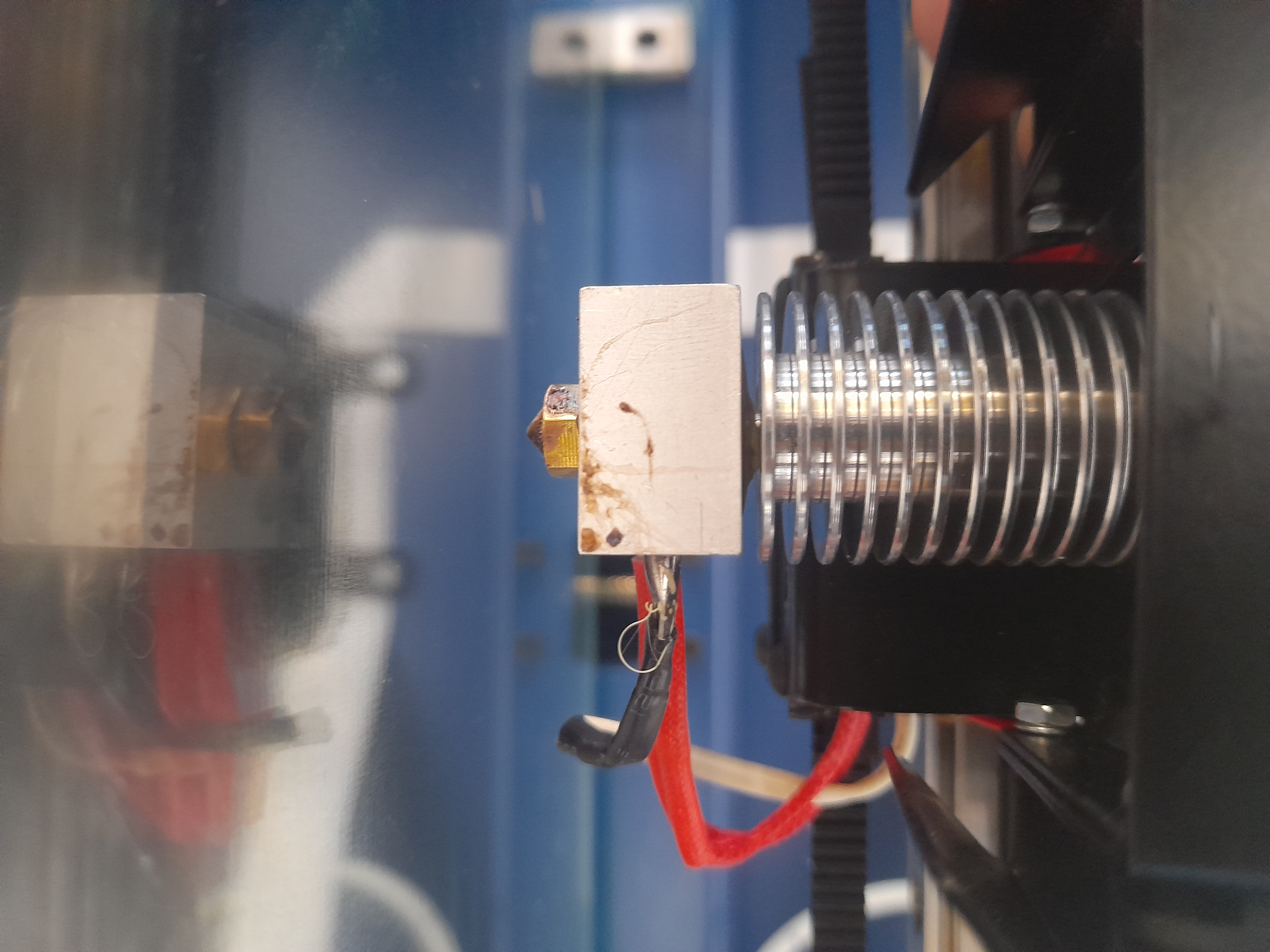

Сделайте фото сбоку, в профиль. или лучше несколько фото, включая вид сбоку на сопряжение нагревательного кубика с радиатором, и кубика с соплом. Мне кажется, что у Вас он собран неправильно. По фото сверху не вполне понятно.

Вот фото сбоку, а также фото термобарьера, на нём видно металлическую ступеньку, мешающую протолкнуть тефлоновую трубку дальше.
Термобарьер и тефлоновая трубка
Термобарьер сверху
Радиатор и термобарьер
Вид сбоку
Сообщения: 11056
Re: Перетирание прутка филамента
Непрочитанное сообщение 3D-SPrinter » 13 мар 2023, 22:14
Очень хреновая нестандартная конструкция. Я бы поменял всё это на стандартный хотенд E3DV6 с боуденом до сопла.

Тогда вопрос, можно ли заменить термобарьер на такой, с тефлоном до сопла?

Наверно можно, если он подойдёт по размерам. Но это очень неудачная конструкция. Тефлоновая трубка должна вставляться сверху и надёжно фиксироваться в прижатом к соплу положении. Так её можно будет заменить, или подрезать без разборки хотенда. И трубка с внешним диаметром 4 мм живёт гораздо дольше, чем такой 3-миллиметровый вставыш. Этот термобарьер можно просверлить насквозь под трубку. Или заказать вот такой https://aliexpress.ru/item/100500252283 ... mmendation .

Дичь какая-то. А как термобарьер фиксируется в радиаторе? Как трубка фиксируется? После сборки резьбовой конец термобарьера в резьбовой конец сопла упирается внутри кубика?
13 мар 2023, 22:14
Поддерживаю. :idea:
Но и его надо собрать правильно.
