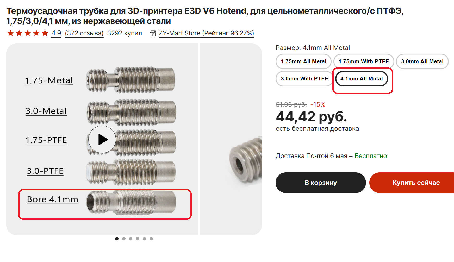

А с резьбой (для Е3Дв6) такое же сквозное под 4мм трубку бывает? Что-то не попадалось ни разу.

Re: Перетирание прутка филамента
Конечно бывает. На всех фанерных СПринтерах такие были. https://aliexpress.ru/item/32902245824. ... mmendation
Спасибо за подсказку. Попробую. Хотя и с "1.75-PTFE" вроде проблем нет...
Радиатор хотенда тоже должен иметь отверстие 4.1 от термобарьера до пневмофитинга.
Он и имеет. Трубка проходит сквозь него и входит в верхнюю часть горла, до металлической перегородки с отверстием 2мм, за которой начинается трубка (3х2) самого горла (третьего на фотке).
