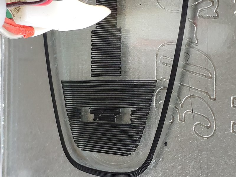

Ender 3 NEO печать прозрачным PETG
Сделал эту модель в TinkerCAD, нарезал в Cura 5.2.2
Ориентировочное время печати 8 часов 30 минут. На дисплее в эндере показывает 15 часов. Без поддержек, через мостики
Проблема в том, что когда он допечатывает основную часть, эти перегородки он не печатает, и останавливает печать.
Три раза ставил - результат один. Даже без идей из-за чего. И не знаю какую информацию предоставить, чтобы стало понятнее.
Принтеру месяц.
Принтеру месяц.
Привет, на крайний случай ты можешь посмотреть сам файл(G-Code), (напечатанной детали,. которая как я понимаю на первом фото) , там ты сможешь увидеть соот.настройки
очень похоже что верх не обьеденён с низом, как бы одна деталь стоит на другой, а не одна деталь
сам файл можешь выставить как stl
stl почему-то не прикрепляет, закинул в архив.
Переделал в тинкеркаде модельку утопив каждый блок в деталь - но на фотографии как раз результат последней печати таким способом.
Я сначала тоже так подумал, но на одной из деталек он напечатал первый слой вот этих "палочек" и потом перестал.очень похоже что верх не обьеденён с низом, как бы одна деталь стоит на другой, а не одна деталь

Лично у меня все слайсится без проблем(я пользуюсь PrusaSlicer). Судя по скриншоту у вас тоже без проблем слайсится. Т.е. джи код не причем, затык в принтере. Это либо обрыв связи с компом, либо битая флэшка, либо проблемы с ее чтением из за аппаратных проблем.
Возможно принтер не может отпечатать такую высоту, например, из за настроек высоты рабочего поля. Она слишком мала.

Проверьте, не включены ли какие-нибудь плагины пост-обработки (Расширения -> Пост-обработка -> Изменить G-код). Возможно стоит, например, пауза для смены филамента (или ещё что-нибудь) на этой высоте.

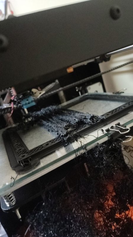

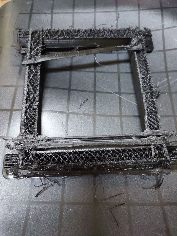

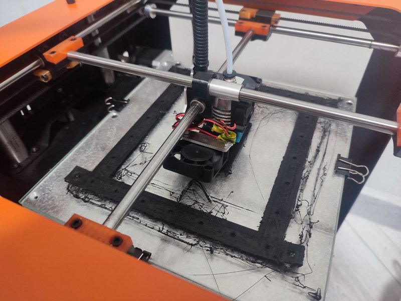

Несоответствие печати g-code
Добрый день!
Принтер ULTISteel v.1.1
Периодически случается глюк в процессе печати. Как правило это происходит, если печать идет более 5 часов. Глюк заключается в том, что в модели происходят геометрические изменения. Похоже на то, что g-code считывается неверно. Строятся всякие дополнительные чем-то похожие на поддержки столбики рандомного диаметра, затем начинают проскальзывать слои (как буд-то бы скорость печатающей головки не соответствует скорости подачи филамента). В конце концов, печатающая головка просто начинает ходить по одной из горизонтальных осей взад вперед и выдавливает филамент, при этом ось Z не двигается. Все это приводит к аварии в процессе печати, полимер выдавливается лужей, а шаговики перестают двигать, так как экструдер застревает рано или поздно в своей луже из полилактида.. Изначально, я думал, что проблема в карте, поменял ее на 2 Gb, не помогло. Поставил ИБП, тоже без изменений. Обновил прошивку, тоже не помогло. В сети не нашел подобной проблемы. Иногда принтер начинает печатать со сдвигом в несколько см! (см. фото) Если ставить одну и ту же модель, глюк может произойти в разное время. Все кулеры работают, проблем с охлаждением не должно быть. Может где-то помехи у картридера?
Подскажите пожалуйста, как можно рушить данную проблему.

Судя по описанию проблема не программная, вряд ли замена матплаты поможет, хотя и исключать нельзя. Поэтому в первую очередь исключим проблемы с кардридером и картой памяти. Сначала можно проверить гкод, например загрузив файл *.gcode прямо в repetier host, например. Визуально осматриваем слои и если все как и ожидается, делаем тестовую печать с компьютера через USB шнурок. Возможно даже несколько. Если проблема ушла, то дело в карте или картридере(плохое соединение или неисправность контактов). Если проблема не ушла, то меняем слайсер на любой другой. Если не помогло, выявляем аппаратные проблемы.
Начнем с того, что данные подшипники крайне ненадежны, да и скорее всего стоят простые самые дешевые китайские. Т.е. смотрим как ходят оси, слушаем во время печати не трещат ли шаговики(характерно при пропуске шагов). Следующее что я бы проверил соединение проводов от мат платы до шаговиков, а также проверить ток драйверов, вполне вероятно что он мал. Косвенно в достаточности тока можно судить по нагреву шаговиков. Если двигатель постоянно работает (например Х, Y, экструдер) они должны быть ну как минимум градусов 40-50. Абсолютно холодные или едва теплые моторы, те, что постоянно работают, это сигнал о их малом токе. Надо призадуматься хватает ли его вообще. Следующим шагом я бы заменил моторы на сбойных осях на новые. Если нет новых то как минимум перекинуть моторы со сбойных осей на исправные и наоборот. если сбойные оси меняются, то дело в моторах, если нет, то либо драйвер, либо соединение.

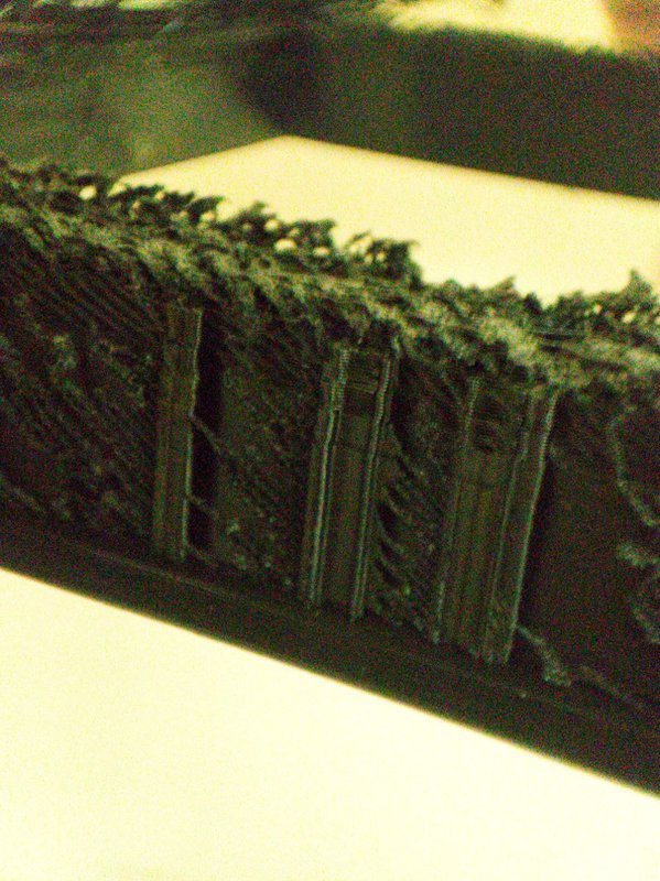

Всем доброго дня. Подскажите пожалуйста, не знаю уже даже чего с этим делать. При печати начало искривлять слои, но при чем как то странно принтер это делает, только в левой части принтера, а ближе к центру всё норм становится. Натяжение ремня и закусывания различные, всё это проверил, всё работает норм ни где ничего не цепляет не задевает и не закусывает. Это появилось спонтанно, вчера печатоло ровно, сегодня такая шляпа, и на последующих слоях тоже самое. Как думаете куда копать. Другие модели пробовал так же искривляет
- Сообщения: 11056
- Поблагодарили: 1047 раз
Подозреваю разрыв корда и деформацию ремня. Но не факт, сам я таких чудес не встречал. Какие будут ещё версии?
