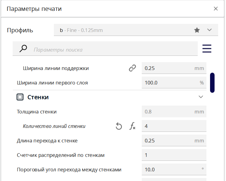

Можно ли сделать стенки детали толще? Экструдер ложет одну нитку, а хорошо бы что бы ложил две.
borskiy
Сообщения: 644
Непрочитанное сообщение borskiy » 13 авг 2023, 08:06
Бурбатино писал(а): ↑
13 авг 2023, 07:31
Хоть десять. В слайсере это выставляется.

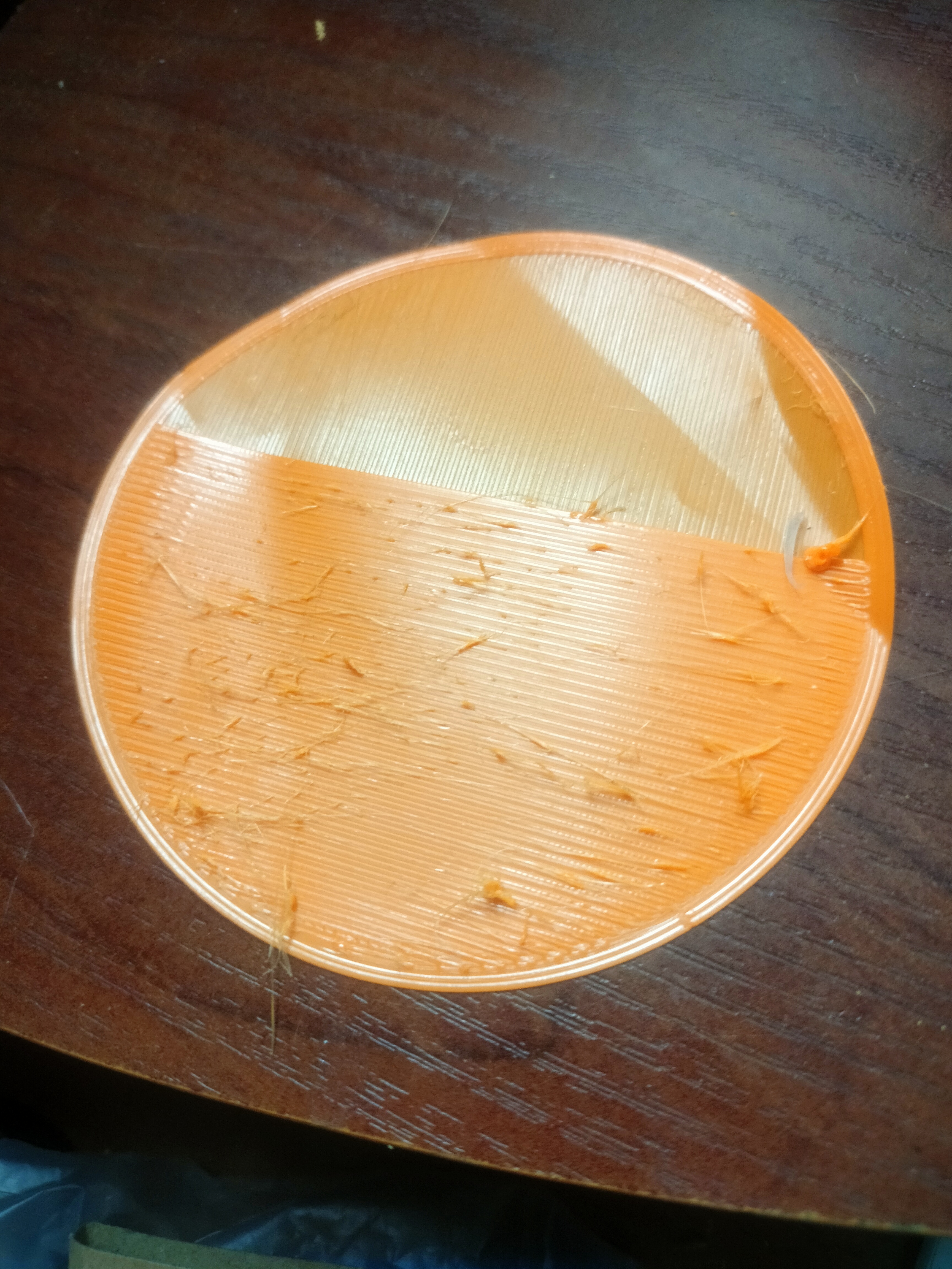

В общем, недавно приобрел себе принтер, Ender 3 Neo, полностью настроил, все работало и радовало меня, но сейчас обнаружил что при печати больших плоских поверхностей, при повороте принтер оставляет длинные нити, которые потом выглядят крайне плохо. Фотографию проблемы оставлю во вложении, прошу совета как это можно исправить, перепробовал многое, пока ничего не помогло. Просьба не кидаться тапками если не сделал какие то очевидные вещи.
borskiy
Сообщения: 644
Непрочитанное сообщение borskiy » 29 окт 2023, 18:32
RevengerNick писал(а): ↑
27 окт 2023, 20:29
перепробовал многое
Неплохо бы озвучить, что именно из "многого" было перепробовано, чтобы не повторяться.
Я бы прежде всего проверил сопло на предмет засора и настройки подачи на предмет переэкструзии.

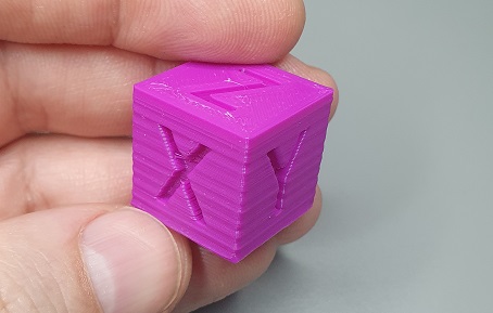

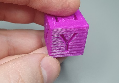

Непрочитанное сообщение Slynn » 24 фев 2024, 21:35
Добрый день.
В этой ветке вижу проблему с 2016 года, решение по которой так и не найдено, либо я не нашел. Прошу помощи знатоков.

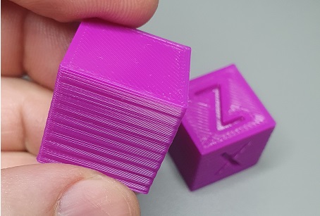

Собрал принтер. Кинематика КореХУ. Сопло 0.4, Стол опускается по оси Z. Шаговый винт один с шагом 2мм. Вертикальные валы 12мм. поле печати 200х200х200.
Директ.
При печати, кроме прочего присутствуют горизонтальные полосы.
Грешил на шаговый винт, но при детальном рассмотрении, понял, что это не вибрация всего стола, т.к. они по всему периметру либо шире средней, либо уже.
во впадинах размер получился 19.75, на выпуклостях 19.95. Печатал ABS. тестовые кубики 20х20х20
Скорость 55.
Пробовал на половину кубика отключать подогрев стола.
Заново сделал калибровку PID.
РЕЗУЛЬТАТ БЕЗ ИЗМЕНЕНИЙ.
Эти полосы имеют четкую очередность и периодичность, но она не равна шагу шагового винта.
Пробовал нарезку и суре и симплифае. - одинаково.
Не на тестовом кубике такая ребристость не имеет четко повторяющейся регулярности.
Куда ещё копать?
Prusa i3 bizon (был), CoreXY (собственный)
Непрочитанное сообщение 3D-SPrinter » 25 фев 2024, 03:39
Винт кривоватый колбасит стол. Обратите внимание, что между полосами как раз шаг винта 2 мм (10 полос на кубике высотой 20 мм).
А полностью эта проблема вот тут решена с помощью подвеса стола на ремнях viewtopic.php?f=25&t=1347 :)

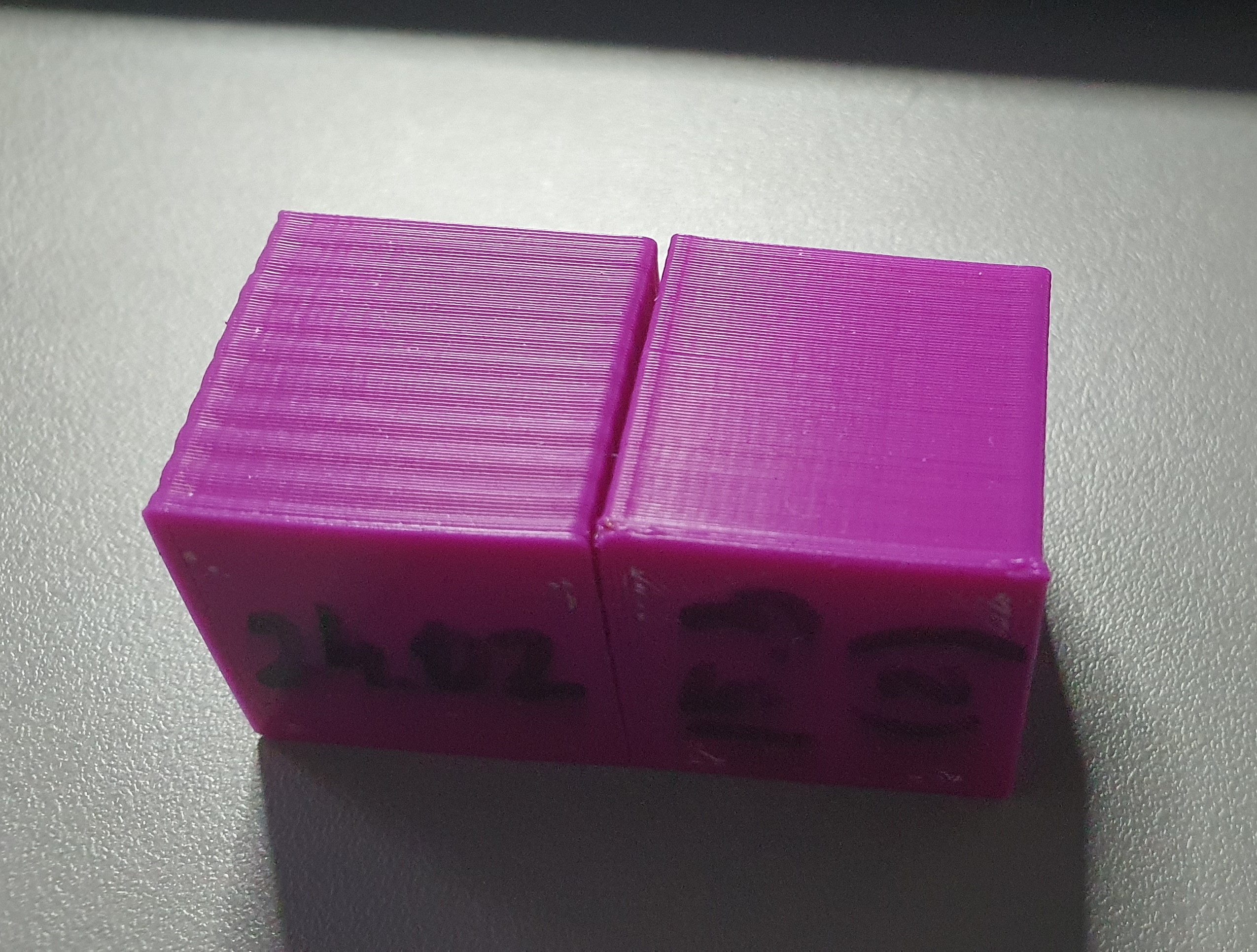

Slynn
Сообщения: 91
Зарегистрирован: 01 окт 2018, 17:16
Откуда: Санкт Петербург
Непрочитанное сообщение Slynn » 25 фев 2024, 11:35
Этот вариант я не исключаю. Новый заказал.
Но тут скорее всего что то другое.
Если бы это был винт, то при смещении стола впаво или влево (из за смещения винта в горизонте), весь слой сдвогался бы вправо или влево.
Но на модели это не так. Модель в горизонте не смещается
По факту - весь периметр одного уровня толще, а потом весь периметр становится сильно уже.
Т.е. модель не по движению винта кообасит.
Она то толще, то уже (слоями).

Slynn
Сообщения: 91
Непрочитанное сообщение Slynn » 25 фев 2024, 11:39

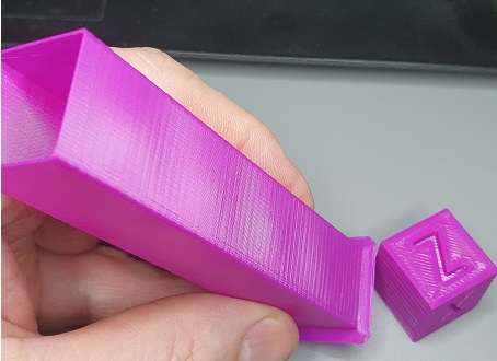

При этом при печати тонкостеннрй башни, расстояние межу впадинами может быть и 3 мм. И они менее выражены, в отличии обычного куба.

Непрочитанное сообщение Slynn » 25 фев 2024, 16:37

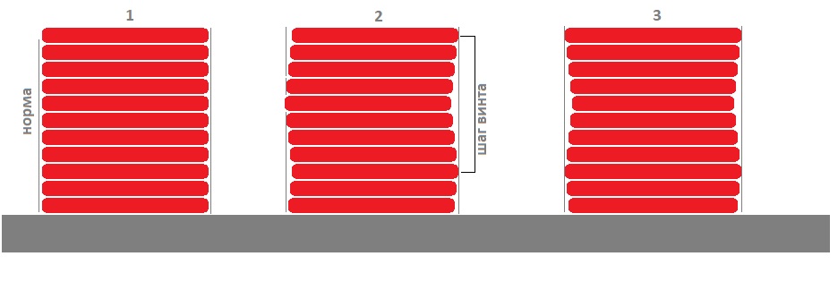

Если я правльно понимаю то воблинг из за шаговой направляющей оси Z должен выглядеть как вариант 2 рисунка. У меня же вариант 3.

Непрочитанное сообщение 3D-SPrinter » 25 фев 2024, 19:06
Принтер свой сфоткайте, а мы посмотрим, в чём там может быть причина. Проблема в том, что причин могут быть десятки, перечислять их - пальцем в небо.
borskiy
Сообщения: 644
Непрочитанное сообщение borskiy » 26 фев 2024, 04:54
Slynn писал(а): ↑
25 фев 2024, 16:37
У меня же вариант 3
Неравномерная скорость движения стола.
Кривой винт.
У меня тоже такое было с заказанным в Кетае винтом (с тем же 2-мм шагом). Перепробовал всё, но помогла только замена на нормальный прямой винт, заказанный уже в России (гораздо дороже, конечно, но оно того стоило).
ЗЫ И ещё проверьте крепление винта в муфте. Нижний конец винта должен лежать на шпинделе движка без зазора.

Slynn
Сообщения: 91
Непрочитанное сообщение Slynn » 17 мар 2024, 13:45
Оставлю тут.
Возможно кому то в будущем пригодится.
Я его победил.
Что сделал:
1. Поменял ось.(оставл с шагом 2мм)
2. поменял гайку винта
3. ослабил крепление гайки оси Z
Эффект остался, улучшение очень незначительное.
Далее поменял мотор оси Z!
аллилуйя!!!
Эффект ушел практики полностью.
