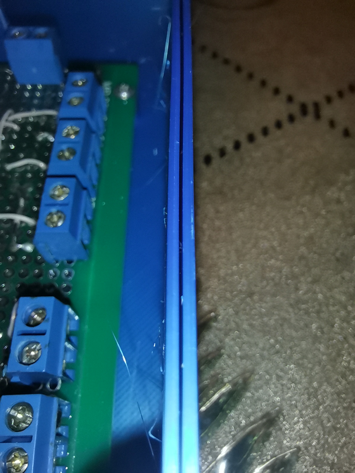

SergCh
Сообщения: 11
Зарегистрирован: 11 июн 2023, 11:47
Непрочитанное сообщение SergCh » 18 июн 2023, 00:32
