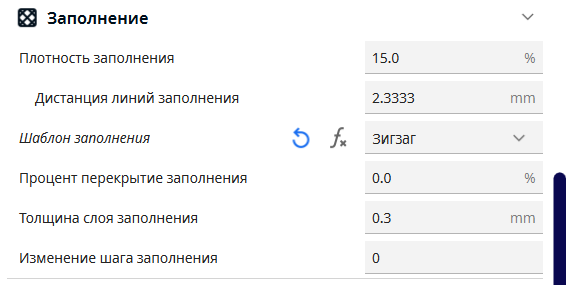

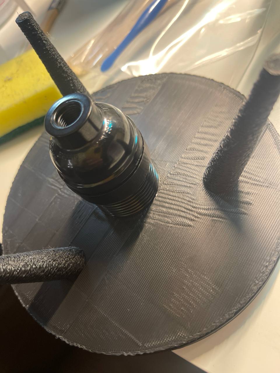

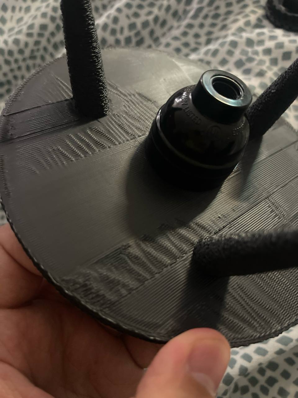

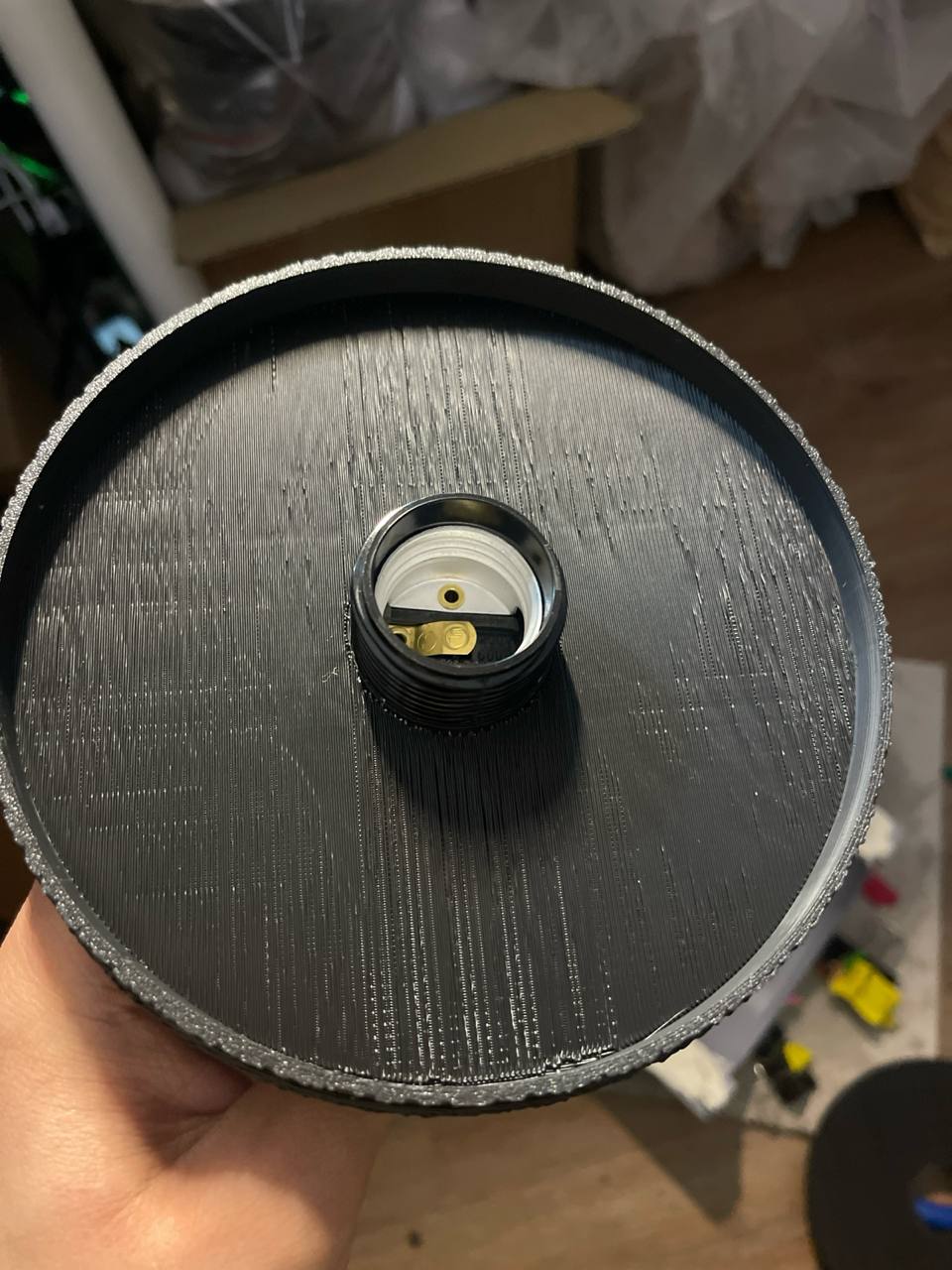

Ребята всем привет. Пишу вам с просьбой подсказать как отладить гладкие поверхности и на что это похоже. Буду калибровать кубиком конечно сначала, а потом снова в модель включать изменения. Но. Не пойму почему гладкая поверхность настолько ужасна. Фото приложу ниже. На мое удивление поддержка которая печаталась просто идеальна, лучше бы не отдирал ее. красивей с ней было хах. При чем странно, что в одном участке идеальная поверхность, а в другом участке анархия, гармошка. Грешить на переэкструзию хорошо, гармошка. Но с другой стороны не склеенные линии, недоэкструзия, это тогда как?

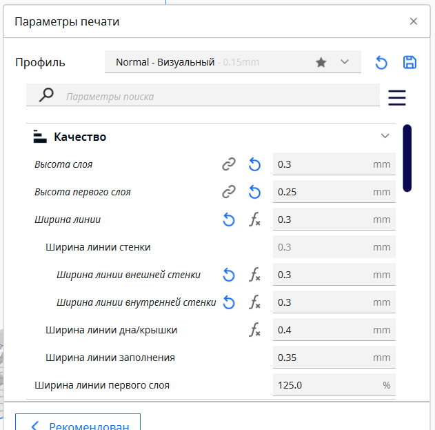

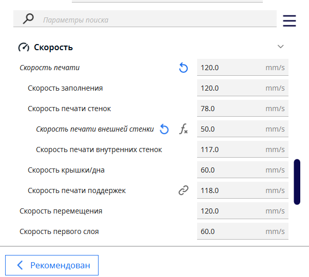

Итак, теперь когда я добавил фото, хочу показать мои настройки. Конечно не обошлось без ютуба, настроил дно/крышка. В общем спасибо за любой ответ и ваш опыт. Мой принтер Elegoo Neptun 4
скорость
заполнение
дно-крышка
качество
внутренняя поддержка
верхняя часть 1 ракурс
нижняя часть на поддержке
верхняя часть 2 ракурс
borskiy
Сообщения: 644
Re: Проблема с печатью дна на первом слое
Непрочитанное сообщение borskiy » 15 май 2024, 05:35
Dan199801 писал(а): ↑
14 май 2024, 09:30
Для дрыгостола скорости запредельные (ИМХО). Попробуйте снизить раза в полтора для начала.
Проверьте калибровку экструдера и натяжение ремней (они должны звучать как басовая струна).
Высота слоя великовата. Оптимал - половина диаметра сопла. Соответственно, толщина стенок/дна-крыши - 3/6 (для сопла 0.4).
ЗЫ Такое плотное заполнение для данной модели - избыточно, выставьте расстояние между линиями 4-5мм.
Непрочитанное сообщение Alex Post » 20 май 2024, 09:02
Я бы сказал, что та поверхность что на поддержках близка к идеалу, обычно гораздо хуже. А вот сверху эти волны очень похожи на переэкструзию (много пластика), процентов 30 перелив, на глаз. На ножках тоже бугрится именно она. Возможно, из-за большой скорости печати какие то глюки с экструдером происходят. Например, периодически пропускает шаги, из-за чего экструзия кратковременно приходит в норму. Я бы выставил все скорости одинаково в районе 50-60 мм/сек, ширину линий = диаметру сопла, высоту слоя 0.2мм везде и проверил бы еще разок. Смысл всех мероприятий в том, что тонким тюнингом есть смысл заниматься, когда базовая печать идет нормально.
