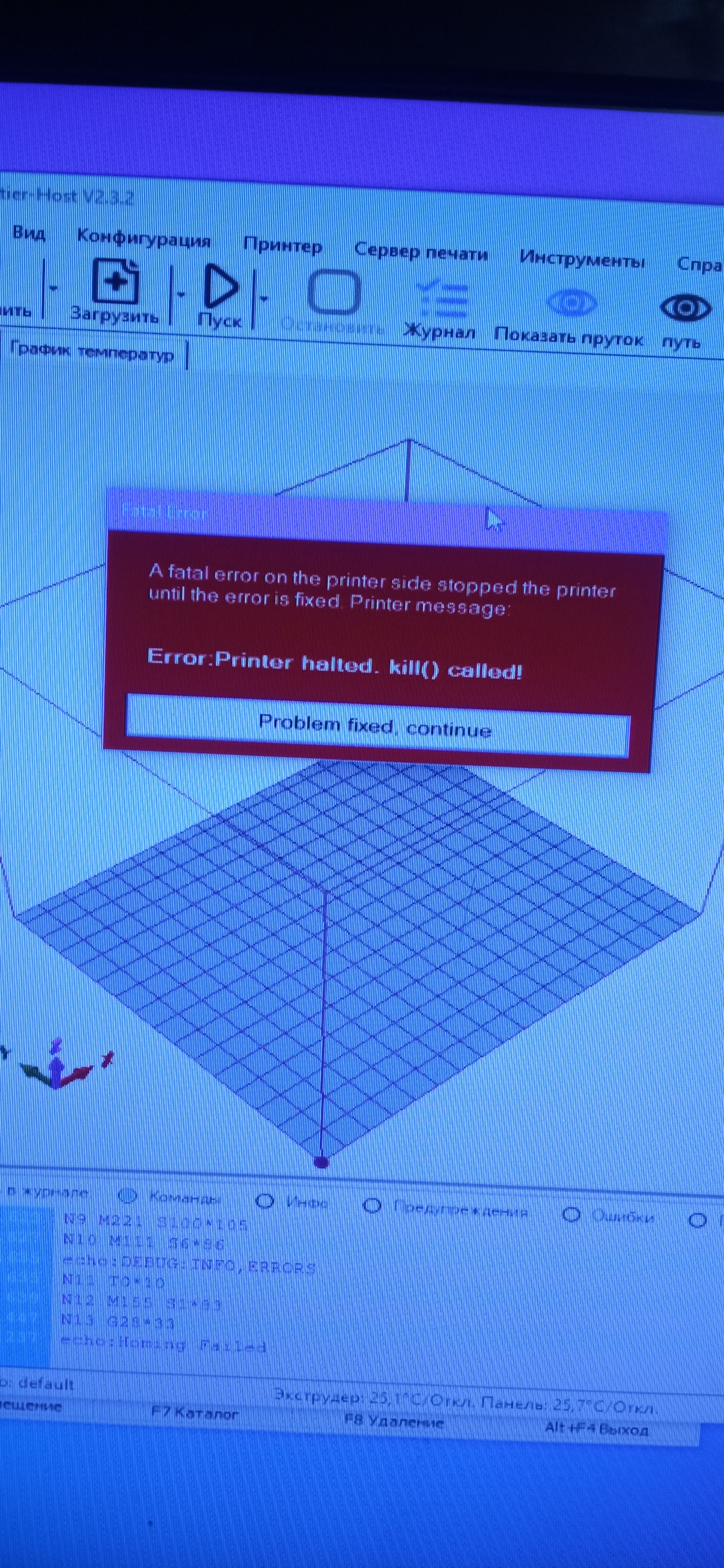

С платой разобрался МЕГА2560 + обрезаный RAMPS. Драйвера пробывал A4988 и TB6560 , моторы крутятся но по оси Х может сначала сделать громко Т-р-р-р-р а потом поехать а может и не сделать. По Z даю команду домой на пол пути может остановиться. Драйвера 4 одинаковых платы , прошивки могут быль разными?

Непрочитанное сообщение kivik » 12 дек 2024, 00:00
Проблема с моторами в чем. Даю команду G28 все поехало и на пол пути принтер может остановится. Вот с таким сообщением. На прошивке sprinter такого нет.

Поставьте нормальные мозги и не парьтесь. Робин нано 3.1 + дисплей + драйверы 2209 = 4,5тыр. Накатите шубинскую прошивку и будет Вам счастье.
