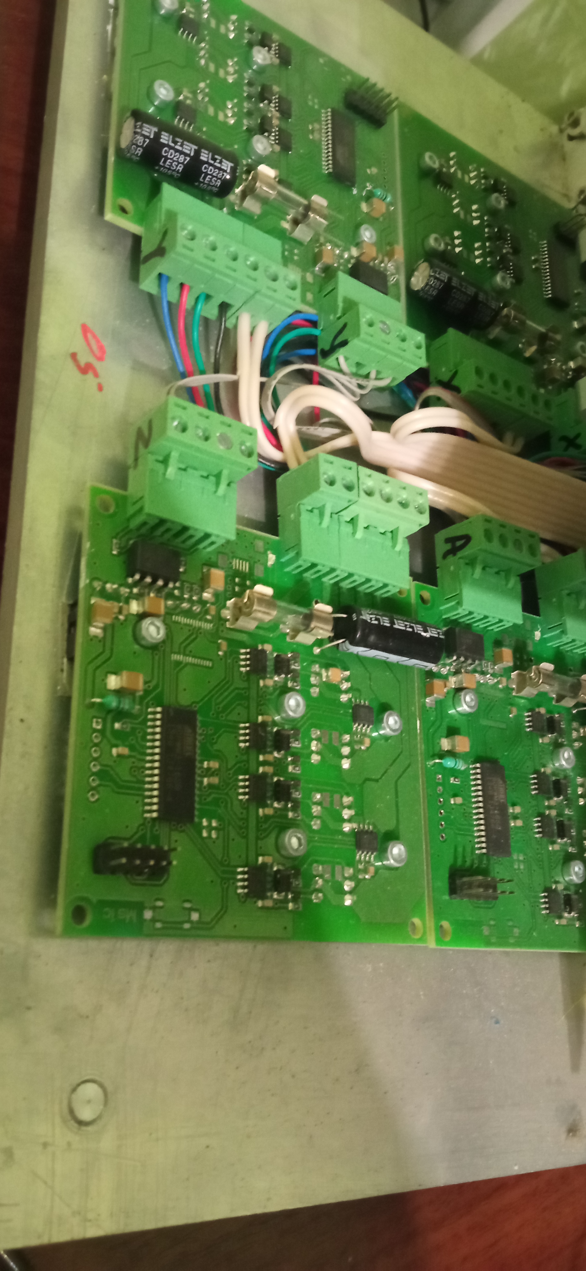

С уважением к специалистам. Подскажите пожалуйста какую плату указать в строчке
#define MOTHERBOARD BOARD_RAMPS_14_EFB
и какие драйвера шаговых двигателей
#define X_DRIVER_TYPE A4988
Принтер printbox one фото плат прилагаю

Вряд ли Вам кто-то поможет, кроме самого производителя этого принтера.
Могу только подозревать, что схему зелёной платы срисовывали с Рампса, но это не точно.
Непрочитанное сообщение dark184 » 10 дек 2024, 06:41
Драйвера оставьте по дефолту, а вот плата очень похожа на Ардуино. Вам не столько плата нужна, сколько ее распиновка. Тогда можно сравнить и подобрать.
С платой разобрался МЕГА2560 + обрезаный RAMPS. Драйвера пробывал A4988 и TB6560 , моторы крутятся но по оси Х может сначала сделать громко Т-р-р-р-р а потом поехать а может и не сделать. По Z даю команду домой на пол пути может остановиться. Драйвера 4 одинаковых платы , прошивки могут быль разными?

С платой разобрался МЕГА2560 + обрезаный RAMPS. Драйвера пробывал A4988 и TB6560 , моторы крутятся но по оси Х может сначала сделать громко Т-р-р-р-р а потом поехать а может и не сделать. По Z даю команду домой на пол пути может остановиться. Драйвера 4 одинаковых платы , прошивки могут быль разными?IMG_20241207_213138.jpg
Поставьте нормальные мозги и не парьтесь. Робин нано 3.1 + дисплей + драйверы 2209 = 4,5тыр. Накатите шубинскую прошивку и будет Вам счастье.
